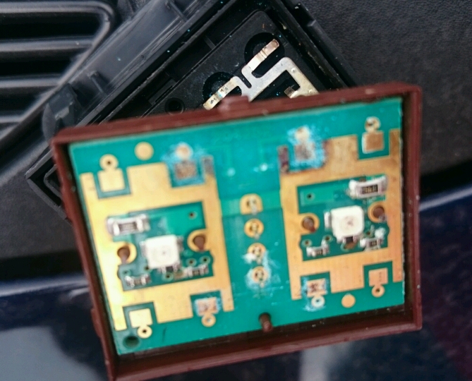

Оставих колата за вътрешно измиване на седалки и подлакътници на автомивка. След като я взех прозорците (предни) не "слушаха" изобщо копчетата и започнаха да се движат почти не контролирано. За да ги оставя в полуотворено състояние докто съхне салона ми костваха 7-8 минути игра с копчетата. Надявам се някой да е имал подобен проблем и да ме посъветва какво да направя ?? Предполагам нещо се е намокрило, кое да разглобявам и как да стане ? Колата е Skoda Fabia 2 2012г, притежавам я от 20 дни.

Успях да сваля и разглобя механизма с копчетата, вътре платката окислена естествено. Търках с тампон напоен с чист спирт, изглеждаше по-добре платката...но след като я монтирах обратно в колата отново не работи както трябва :banghead :banghead :banghead Какво ще ме посъветвате: сервиз; направо нов механизъм/платка или друго ?

tisho_tch написа:Успях да сваля и разглобя механизма с копчетата, вътре платката окислена естествено. Търках с тампон напоен с чист спирт, изглеждаше по-добре платката...но след като я монтирах обратно в колата отново не работи както трябва :banghead :banghead :banghead Какво ще ме посъветвате: сервиз; направо нов механизъм/платка или друго ?
Ако си намериш само платка ще е добре(като цена де),но задължително тестваш. Цял механизъм по-лесно ще намериш и по-бързо се пробва(особенно ако ти го доставят с куриер и имаш 10 мин.за оглед и тест). Аз си поръчах от Ибей шофьорската дръжка с основата и механизма.Доволен съм от качеството им.Като че ли стои малко по-тънка при хващане,но е приятна на допир.С механизма нямам ядове.Вече цяла година работи безпроблемно.

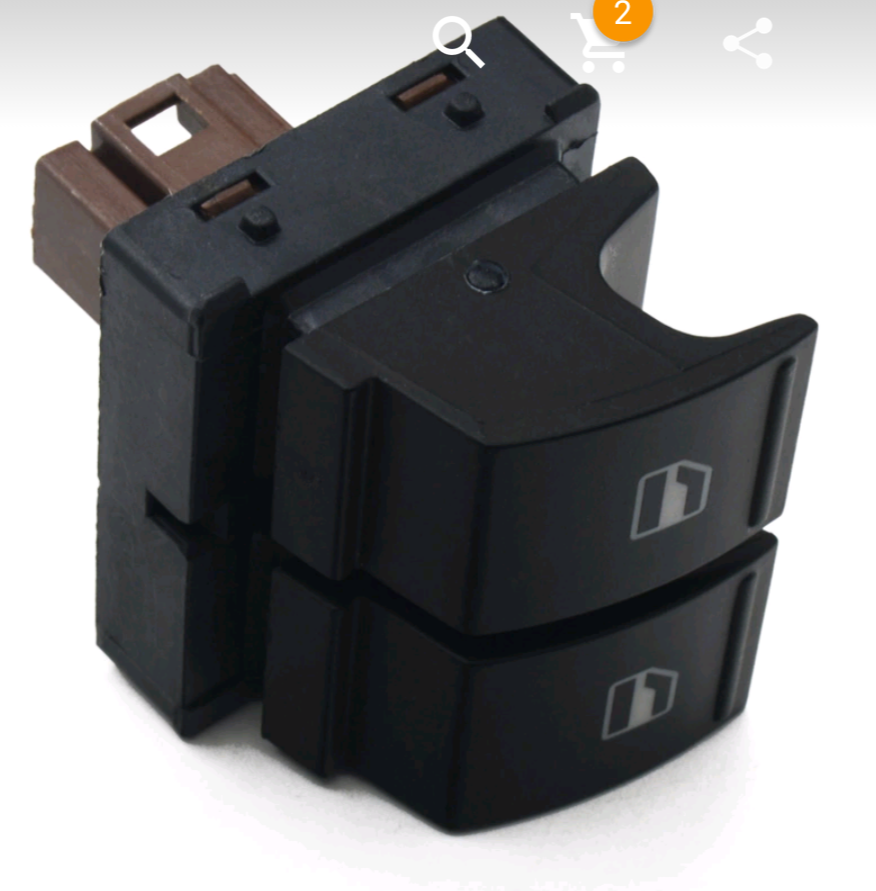

Ето това си поръчах от Китай. Дано да е читаво само.

Трябваше да се огледаш по моргите,това кой знае кога ще пристигне.
