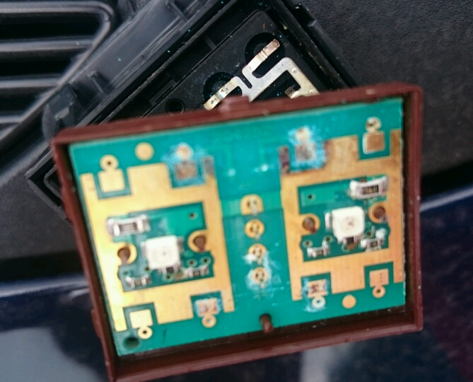

tisho_tch
Мнения: 879
Регистриран на: Сря 25 юли 2007 13:14
Местоположение: гр. Троян * Skoda Fabia II - 1.6TDI *
Re: Eл. стъклата се "бъгнаха" след вътрешно измиване ?
Мнениеот tisho_tch » Съб 03 сеп 2016 16:35
Успях да сваля и разглобя механизма с копчетата, вътре платката окислена естествено. Търках с тампон напоен с чист спирт, изглеждаше по-добре платката...но след като я монтирах обратно в колата отново не работи както трябва :banghead :banghead :banghead Какво ще ме посъветвате: сервиз; направо нов механизъм/платка или друго ?
Stivi
Мнения: 8391
Мнениеот Stivi » Съб 03 сеп 2016 17:17
OFF:
$100 написа:Един дърт идиот така ми изми двигателя - казвам му пръскай само отпред където е омаслено.......Процедурата беше преди продажба
Ей затова кола втора употреба /ако някога вече реша да взема такава/ с измит двигател няма да купя никога :a045

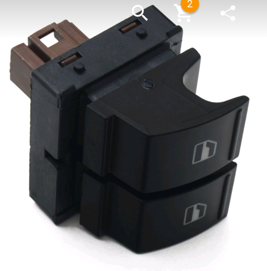

tisho_tch
Мнения: 879
Мнениеот tisho_tch » Пон 05 сеп 2016 5:55
Ето това си поръчах от Китай. Дано да е читаво само.
Zdravko Zankov
Мнения: 13623
Мнениеот Zdravko Zankov » Пон 05 сеп 2016 9:23
Трябваше да се огледаш по моргите,това кой знае кога ще пристигне.
