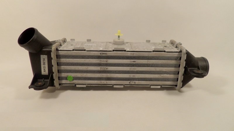

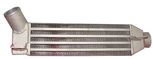

Здравейте,
Да ми препоръчате заварчик, който има нужните умения, за да смени пластмасовите капаци на интеркулера с алуминиеви? По възможнст за София, но става и за страната в краен случай.
Нещо подобно:

Нямам ги казанчетата, но не е проблем да ги направя от картон и след това да пречертая шаблона в/у алуминиев лист. 1.5мм дали ще е достатъчно като дебелина?

1,5мм ще дойде леко тънко , но няма причина да не стане. Повечето "китайци" са с такава дебелина.
Щом не те плаши цената ( за труда и материала ) , и щом можеш да начертаеш парчета за казанчетата, иди при най-близкия до теб аргонаджия.
За изводите на кулера използвай качествени тръби ( А най-добре от морга , оригинални , щото ментетата понякога не подлежат на заварка ).
