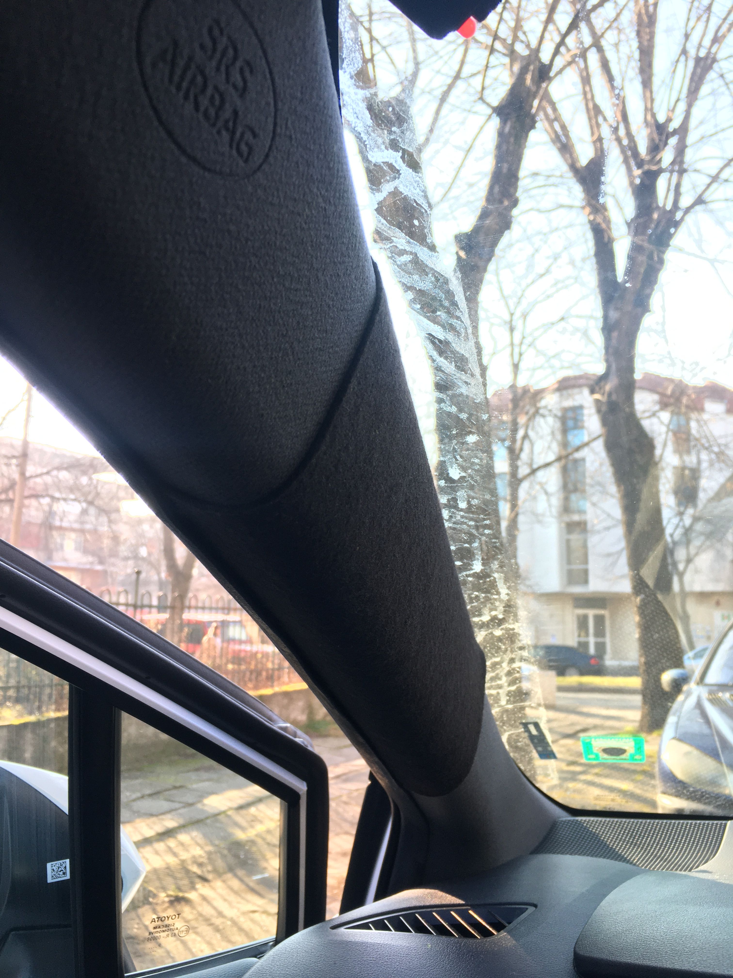

Сега развитието:

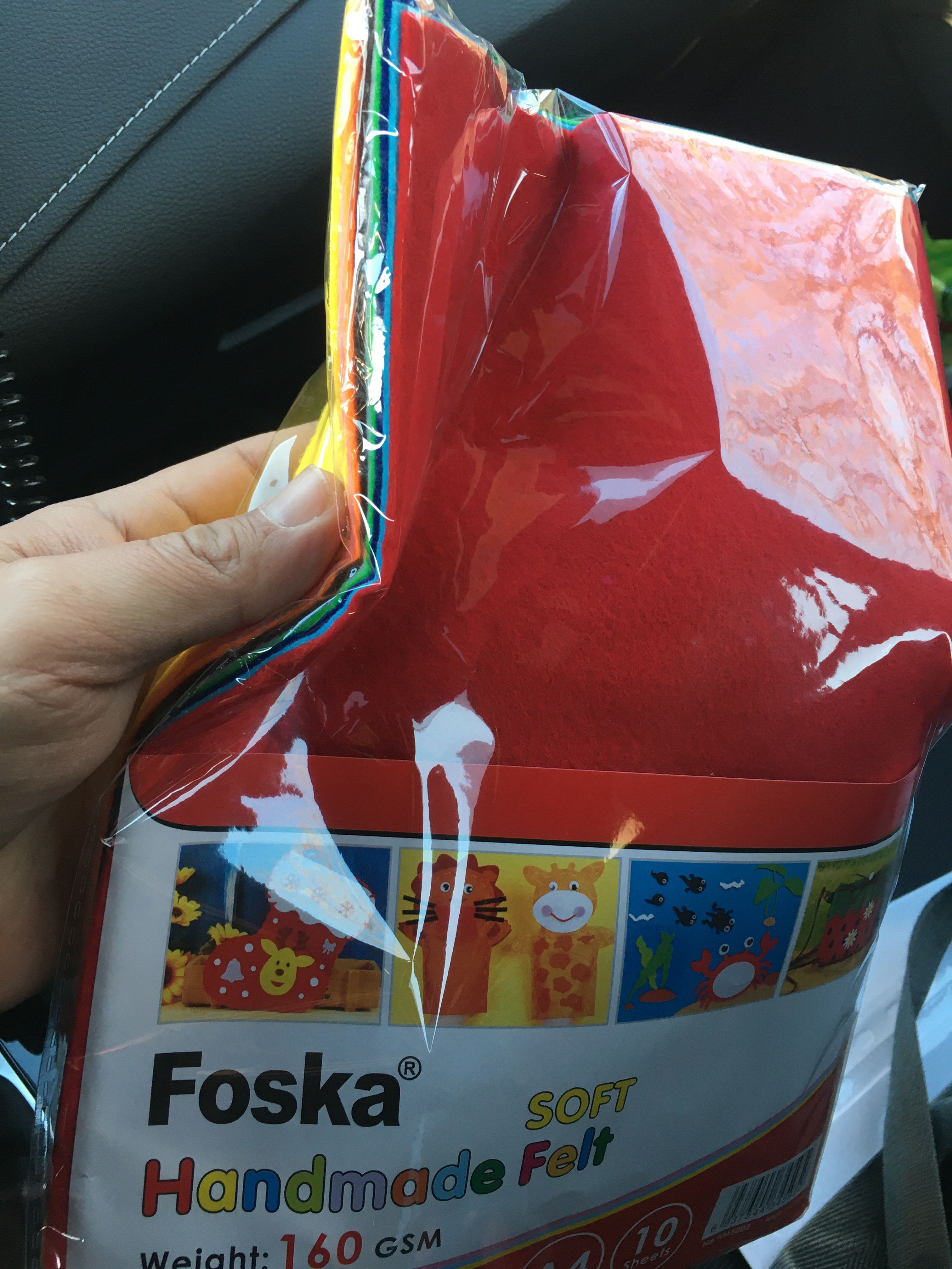

Днес влезнах във О1S и си взех нещо , питах за велурена хартия и ми показаха и дадоха нещо такова. Казаха , че е това. Струваше 5,99 лв.
Рискувах и го взех , нямаше как на място да пробвам как е със "горенето" :rolleyes
Материала е нещо като плат , трудно може да се нарече хартия но все пак ......
Докато пробвах как ще стои на колоната , взе че се получи и то доста добре.
Поизрязах малко ъгълчетата за да влезе по-добре под уплътнението.

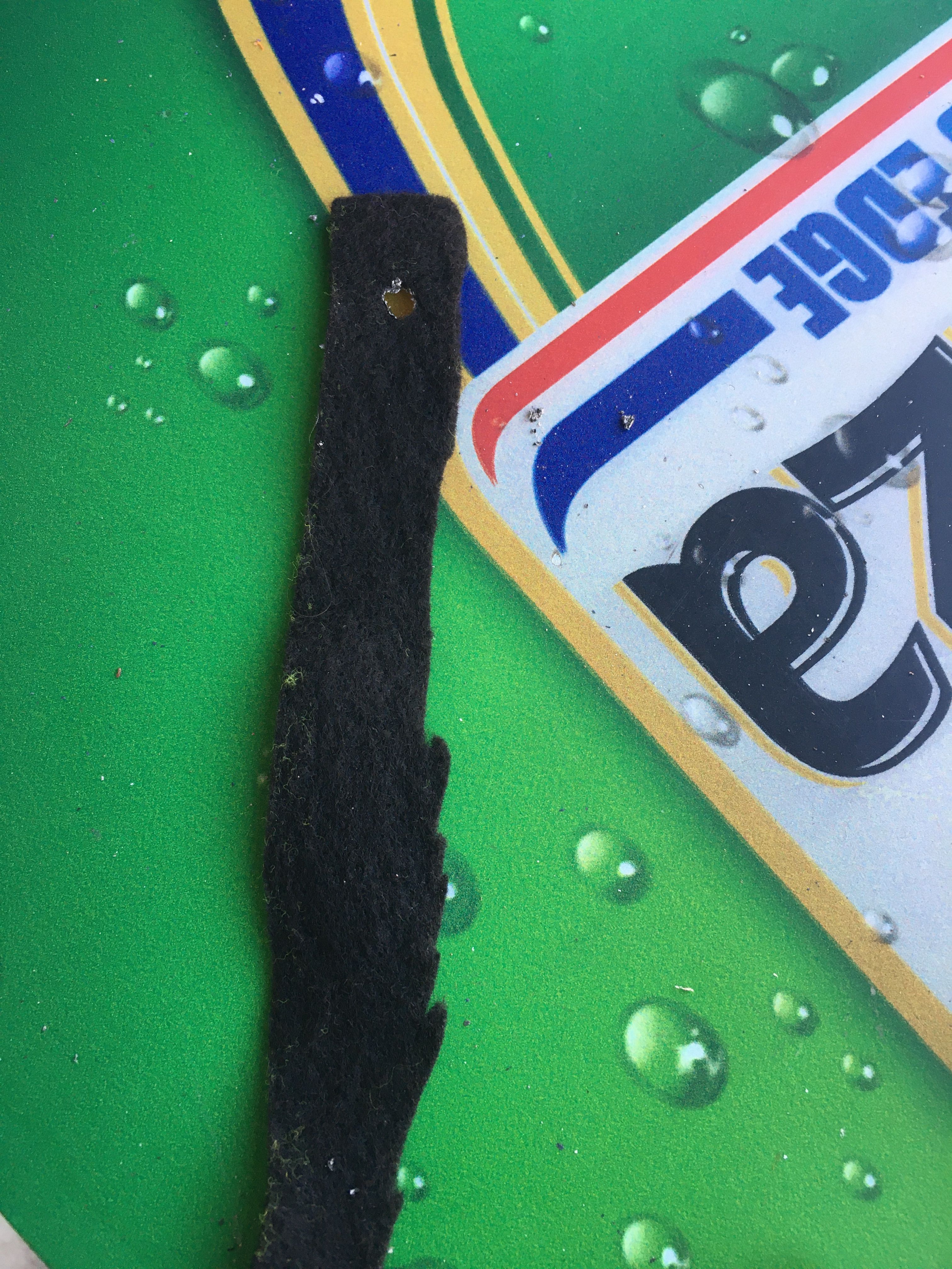

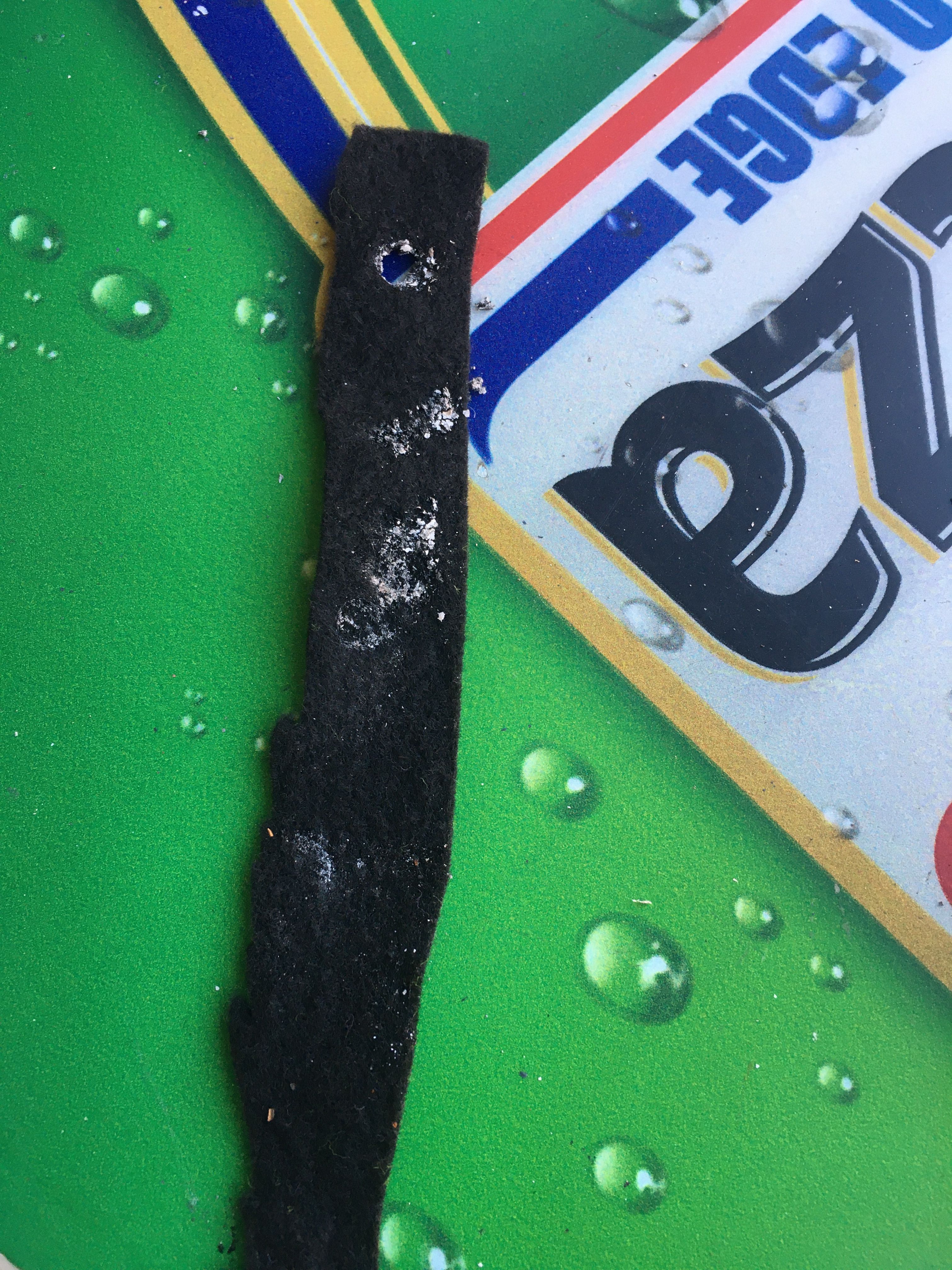

Реших все пак да пробвам как е със издръжливостта на цигара.
Когато само докоснеш или потъркаш цигарата няма проблем. Постопява се , но не прави дупка.
Естествено ако задържиш цигарата 2-3 секунди прави дупка , но това е очаквано - все пак имаш време за реакция.
Разсъждавах си , че да стане съвсем устойчиво под него може да се подложи обикновено алуминиево фолио.
Това е засега , ще има период на тестове и проби и след време ще стане ясно дали си е заслужавало.
