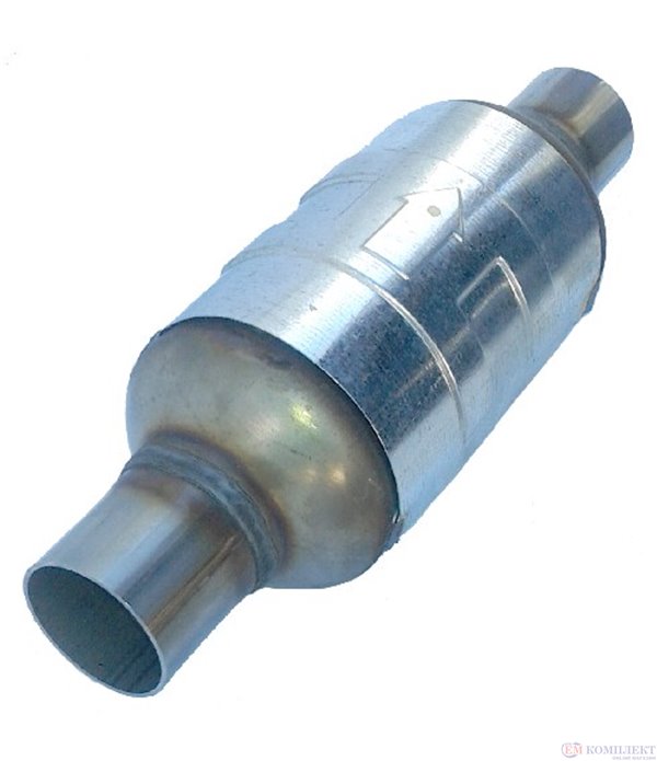

Монтаж на универсален катализатор
Мнениеот rld » Вто 23 мар 2021 14:26
Някой ползва ли такъв и има ли негативна разлика, в сравнение с оригиналния? Виждам, че има модели за дизел и бензин, започващи около 100 лв. Оригинален за моята кола е 300 лв

Ами почти сигурно, че са спестили от менделеевата таблица и по специално: Мед, Манган, Церий, Платина, Родий и т.н. Накратко вътре какво е съдържанието е важно. Ако някой може да гарантира, сподели от къде си ги намерил.

Щом оригиналния си намерил за 300лв. не знам за какво ти е този от 100лв.Да, разлика от 200лв. /са си пари/, но цената е достатъчно добра, за да сложиш оригиналния и да си спокоен години напред. Тези от по 100лв. съм коментирал в пункт за ГТП и човека твърдеше, че покриват еко нормата на празен ход, но на високи обороти не покриват.

На ГТП-то този ми обясняваше че от 300 лева започвали ментетата за голф4 които вършили работа една година.

Ето и моя личен опит.
Сложен заместител Bosal - мерени газове преди монтажа и след .Показатели идеални (за норма Евро4)
И сега гадната част-така работи 1 година-15 хил.км ,на следващото мерене- нищо.
А оригинален VW катализатор за 300 лв.- едва ли

Миналата година като откраднаха моя на Метанов Тоуран (euro 4) имах два избора:
- Magnaflow за, около 300лв;
- Оригинален 2 500лв.
Magnaflow беше перфектен на ГТП. След 2 месеца ще видя как е след година експлоатация.
Бих си взел и оригинален, но на другия ден сигурно пак щях да търся :)

Под оригинален имах предвид такъв, който излиза по модел и вин номер в сайтовете за части. Не знам какви са цените в представителство на марката.
А този на снимката е универсален, за който твърдят че става за всички бензинови до определена кубатура

Това не е оригинален, най-най много оригинален можеш да цитираш, ако е OEM или ОЕ и там качеството е една идея по-ниско от колкото за вграждане. Иначе тия катализатори, общо взето ако гаранцията важи за покриване на емисиите (което сълно ме съмнява) може и да са си оферта. Да изкарва 2-3 год и да сменяш, ако искаш да си изряден. Въпроса е от какви материали е изграден самият катализатор вътре, така наречената пита.
