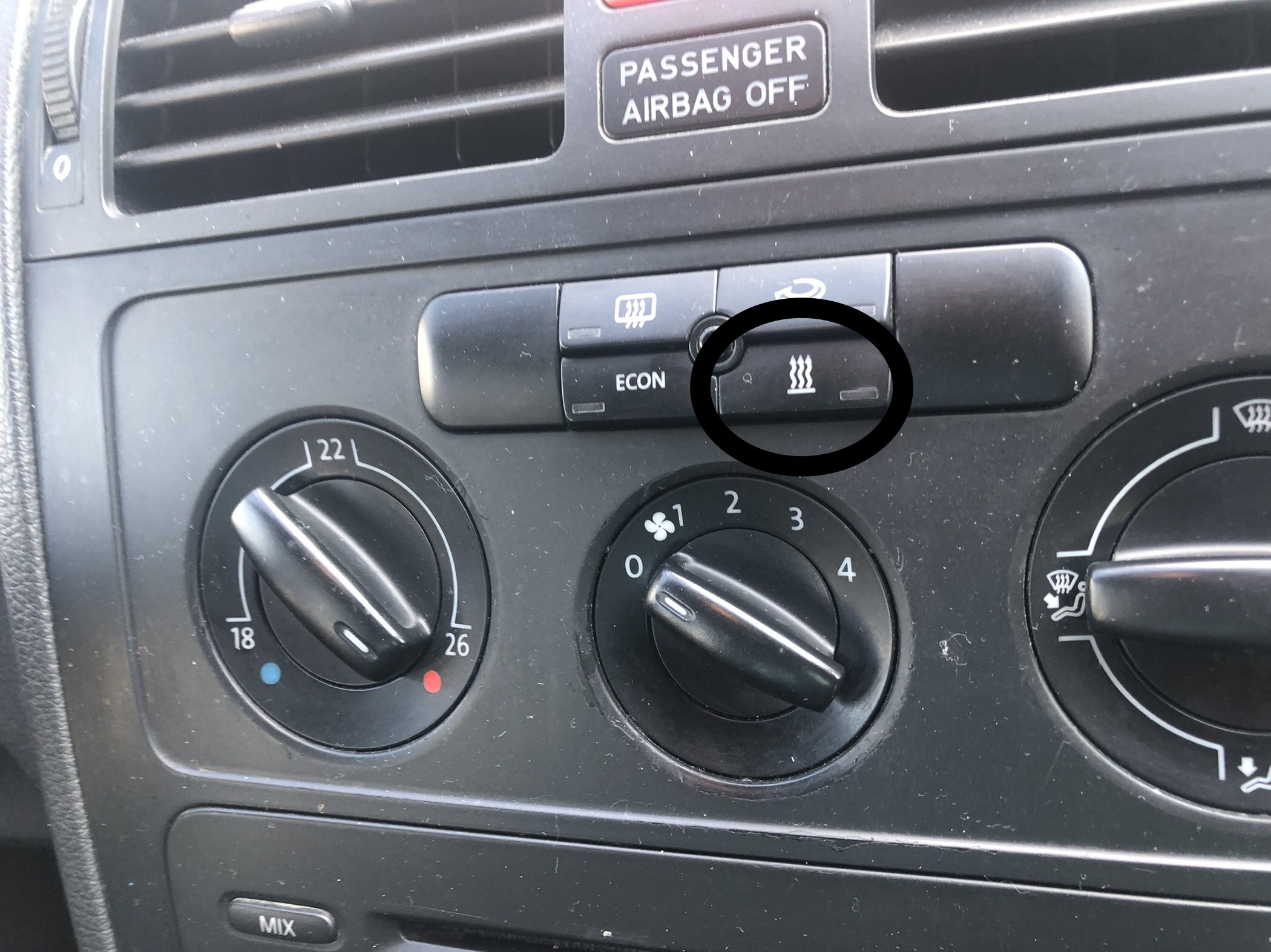

За какво служи това копче
Ka3BaM
- Мнения: 12
- Регистриран на: Сря 27 юни 2007 22:57
- Местоположение: Благоевград
Здр, колата не е моя собственост искам да попитам за какво служи това копче… като се натисне светва за една две секунди и гасне благодаря предварително
milenski_77
- Мнения: 591
- Регистриран на: Съб 20 дек 2008 18:05
- Автомобил: Passat B7 variant
- Двигател: CFFB
- Местоположение: Оряхово
Re: За какво служи това копче
Автономен отоплител (печка).
- Tipsy
- Мнения: 1087
- Регистриран на: Сря 13 окт 2010 21:03
- Местоположение: НЕ СЪМ ОТ СОФИЯ
От там се пуска печката. Щом гасне ведага значи има проблем с нея.

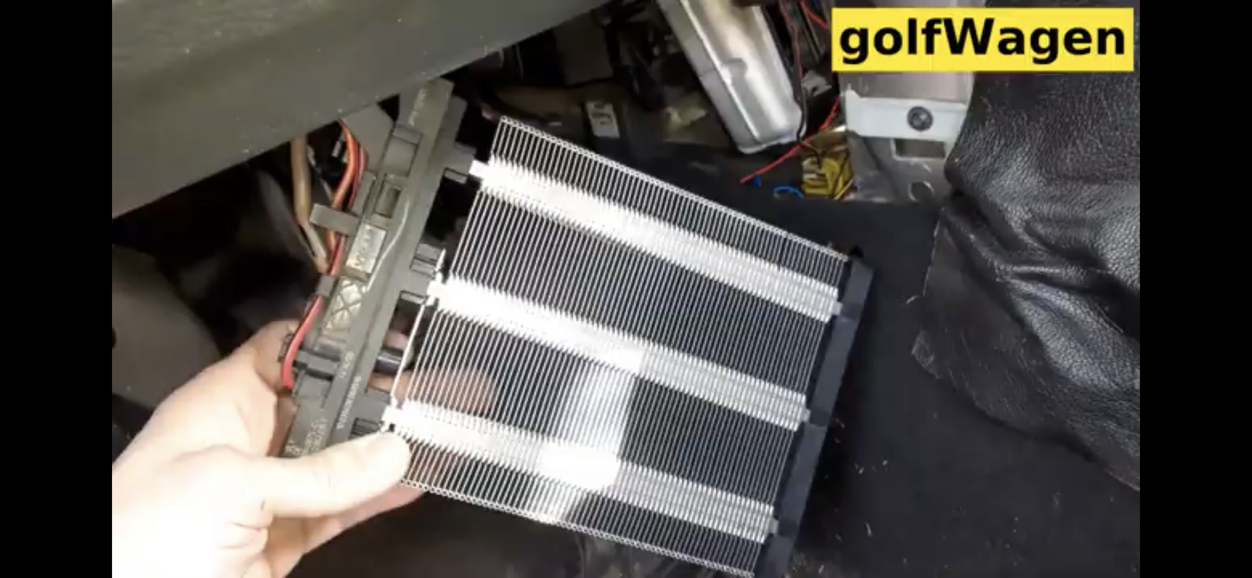

Колеги моля някой да ми обясни как да разбера дали има печка къде да гледам ако има такава печка . И това копче за да я пусна ли е или за електрически отоплител.
Единственото което виждам е че има някакви въздуховоди само под шофьорската седалка
Дизелова печка е това, която топли антифриза. Намира се пред предно дясно колело, под десния фар на колата. Виждат се маркучи към нея и като отвориш капака, но по-добре се вижда като се махне десния подкалник и евентуално кората под мотора(от там се вижда и електрическата циркулационна помпа).
По принцип може да имаш и в менюто на борд-компютъра опция да си задаваш час на пускане на тая печка. Така тя загрява мотора още преди да е запален, дори мисля, че пуска и вентилаторите на парното при достигане на определена температура на антифриза, за да затопли и купето. Полезна и ценна екстра е за зимата... Дори някои се управляват с дистанционно управление. Но проблемът е, че на тия коли се монтира калпав модел печка, и често не работи. Освен това не е и много пригодена за ремонт, ако е нещо повече от датчик или свещ.
Който е карал кола с работеща печка през зимата, почти винаги си я търси тая екстра в следващите автомобили. Тия дизели загряват доста бавно, и печката е голяма благина, влизаш в топла кола, а и на мотора му е по-добре да пали загрял.
Лошо е, когато я има заводски, а не работи, защото не е предвиден друг начин за подпомагане на отоплението(примерно ел.отоплител).
По принцип печката се вижда и при диагностика с VCDS. Тя е така направена, че при няколко неуспешни опита да се включи, се блокира или заключва.
