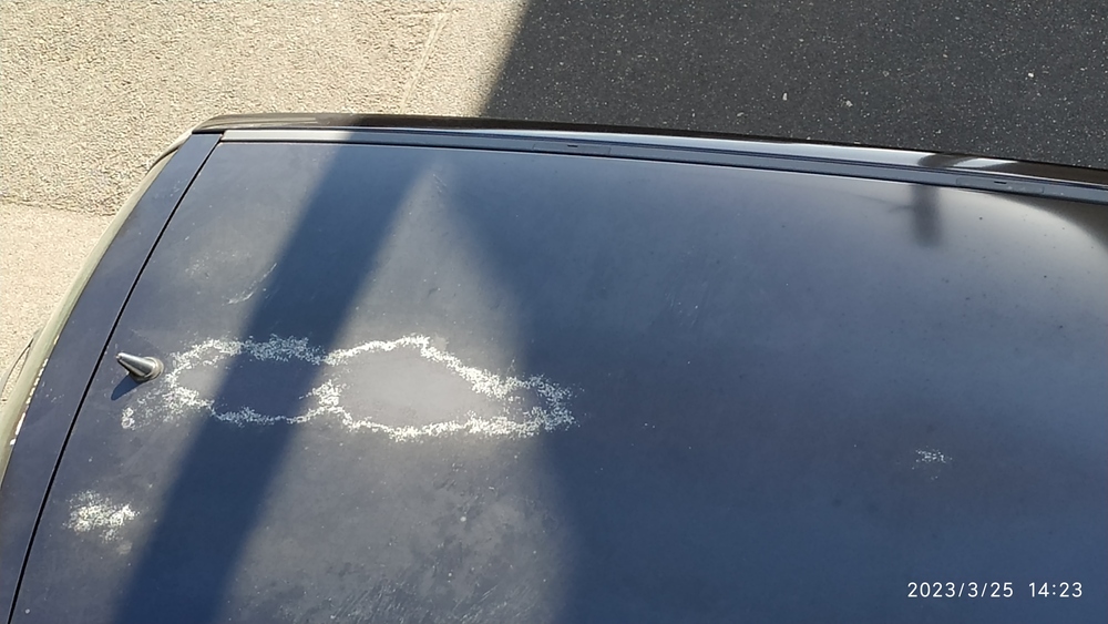

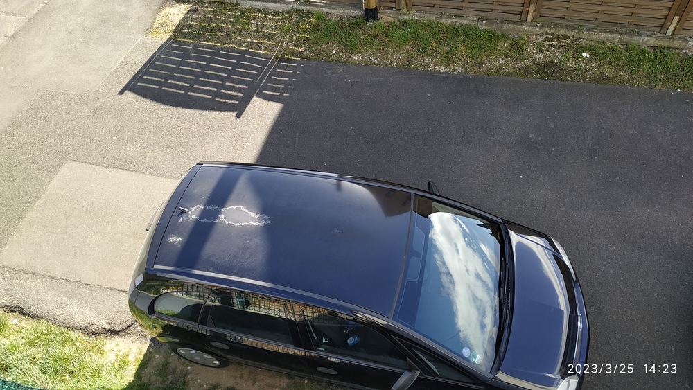

Здравейте, моля да погледнете снимките и да ми кажете какво се случва с боята на тавана. Преди една година беше с големината на орех, сега се разпространи по целия таван? Защо се получава и защо се увеличава скоростно? Боята ли е заминала или само лака? :icon_sad И най-важното - какво трябва да взема като материали и как да го оправя. Във всички случаи ще трябва да го оправям сам.

Навярно ще трябва да боядисаш тавана. Имам съмнения, че тия поражения нанася безконтактното по автомивките. Прекалено агресивен е.

Или просто този таван някога е боядисван от някой, заради щета.

Или просто му е дошло времето,доста коли с люпещ се лак виждам по улиците ,тавана и капака на двигателя са най-често с подобен вид.На майка ми пежо 306 за 15 години едва ли е ходило и 15 пъти на автомивка ....покрива му целия е без лаково покритие.Кофти лак ,слънце и старост тва е положението.

Ако до сега никога не си боядисвал, сам трудно ще се справиш качествено, особено пък таван който се пръска може би най трудно. Моя съвет е да лепиш фолио ако ще правиш нещо сам, там ще се справиш дори да не си лепил до сега.

Тук занимавката е голема, боята е металик. По-добре на бояджия или фолио, както е посъветвал колегата.

На моята половината покрив беше така. Захарах я на майстор и каза, че с пастиране не става. Само с пребоядисване.

Е няма как да става с пастиране при положение,че няма лак. При пастиране дори се отнема малка част от лака.

Проучих въпроса по обстойно и май изглежда, че е по сложно отколкото си мислех. Няма да стане само с едно пастиране. А и като не съм се занимавал с пребоядисване/лакиране и цялата хамалогия, едва ли ще стане като хората. Ще трябва да я водя при бояджия.

Ако питаш мен - карай си я така. Едва ли й стане нещо. Освен ако не си педант или пък да я водиш на изложба. Предполагам, че като ти кажат цената на читава подготовка и боя и ще ти мине меракът да я правиш. Ама да видим, дали ще позная :mhihi

За този таван ако се размине само с 350-400 ще е добре ,освен ако не си я подготви сам и бояджията само да я напръска .

то подготовката е 90% от работата :mhihi
Фолио е най добрия вариант бюджетен вариант.

Аз затова и не питам в сервиз, щото знам че за тавива неща дерат яко и ще ми призлее само да попитам. Със сигурност няма за тавана да отделям ненужни суми. Не е нито спешно, нито важно. Но пък ми се щеше го спра да се разраства. Не мога ли да взема само един лак спрей и да го напръскам покрива да се запечата? Може да не е много добре, ама ще е по-добре отколкото сега. Аз това си мислех. :neutral

Карай така. С течение на времето ще падне целия, особенно ако му помагаш със силна водоструйка от близо. После ще остане матов таван и е по готино :th_up
Тъй като вече няма лак, забравяш и за безконтактно мине , понеже силния препарат ще разтвори и боята. Само авто шампоан!

Колега, ще векуваш ли с тая кола? Като я гледам - нито сега, нито след време ще има някаква стойност :gruebel
Ако ставаше ей тъй, само с лак, автобояджиите нямаше да ги има като професия ;) Ако пък толкова ти е мерак да се убедиш - купи един лак на спрей и я напръскай :Mr Green Fun Обзалагам се, че резултатът няма да е хубав за окото.
