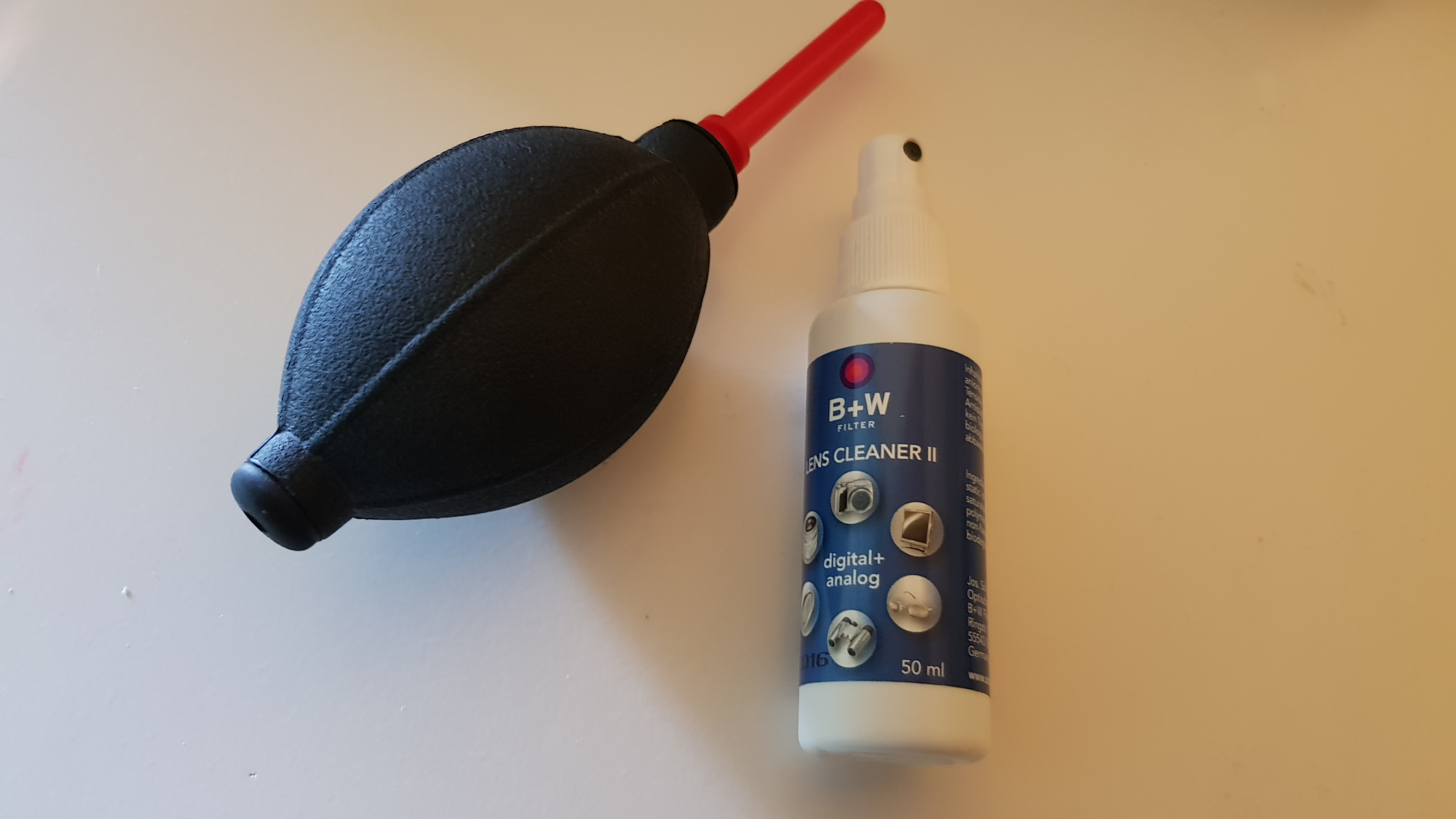

- отдели си една кърпа само за това - възможно най-мекия микрофибър
- можеш да си вземеш помпичка за почистване на обективи - с нея продухваш частите преди да ги бършеш за да се махнат по-твърдите частици
- за километража (пластмаса) не бих ползвал друго, освен леко да се навлажни кърпата с вода. Препарати не обичам там, защото е много чувствителна пластмаса. Ако говорим за дигиталния километраж, както е при теб, без да съм пробвал и сигурен - вероятно препарат за TFT дисплеи ще свърши работа (трябва да видя и прочета).
- пиано лака - може да се ползва и препарат за почистване на обективи. Не е агресивен към пластмаса, но все пак бих внимавал да не попада на кожа
Основното е да се внимава с твърдите частици, затова тази помпичка върши работа и е малка. А кърпата си съхранявай в пликче и я пази.

forski написа:...първо минавам с прахосмукачка да обера прахоляка от таблото и дисплеите..
Точно тази четка на прахосмукачката дере нещата!
Колкото и мека да ти се струва, и да внимаваш.
Това правят по мивките и не го препоръчвам.
Това се прави с детайлинг четки (много мек косъм) и прахосмукачката се държи на безопасно близко разстояние от детайла, без да го докосва. С четката се избутва мръсотията за да ги засмуче прахосмукачката. Затова е важно тя да е мощна.
hooligan_sk написа:..най-голям демидж съм забелязал самият микрофибър..
С кърпата се минава толкова много леко.
Ако има някакви по-тежки замърсявания (засъхнала боза :icon_lol ), разчиташ на препарата да разкисне, а не с натискане и нервно търкане.
group®
Темерут
Мнения: 10109
Автомобил: Passat B8 Alltrack
Двигател: DFCA
Re: Автокозметика за любители - обща тема
Мнениеот group® » Сря 17 юни 2020 11:22
Отделям пост за самите кърпи, защото и там има проблем:
Макар в авто детайлинга да се говори за много мек и модерен микрофибър специално за интериор, аз бих послушал музикантите. Все пак детайлинга тръгва от тях.
А те казват - памук!
Тоест смени микрофибъра с памучена мека кърпа.
