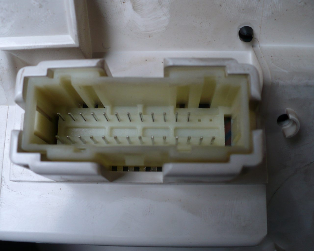

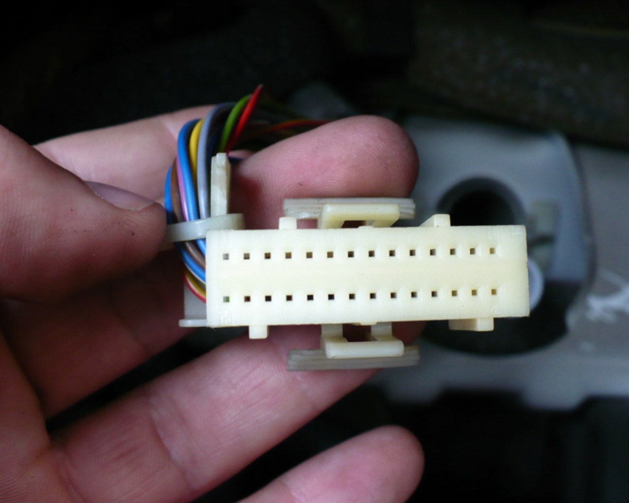

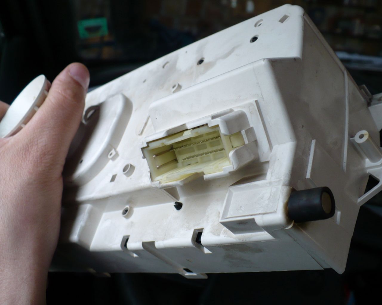

Здравейте, карам пасат 89г. 1.8mi и мисля да сменя таблото с оборотомер от пасат също 1.8mi но 92година, дали ще имам проблеми с буксата, ето моята на снимките!

Няма никакъв проблем колега.И аз си сложих на моя табло с оборотомер но гледах да е с общите мигачи(доло)защото онези които са горе малко по трудно се препправят но пак става.Всичко става стига да имаш желание :)

HukuTyY написа:Няма никакъв проблем колега.И аз си сложих на моя табло с оборотомер но гледах да е с общите мигачи(доло)защото онези които са горе малко по трудно се препправят но пак става.Всичко става стига да имаш желание :)
Благодаря за отговора, ами става-нестава аз вече съм го взел- тоест чакам еконт да ми го доставят, моят е с единият диод доло за мигач, дано нямам проблеми с мигачите защото май на новото табло са горе и са два! Имаше някъде описано кой кабел се подава за другият мигач, но немога да го намеря :(

Значи, колега немога да ти обясня кой пин за какво е, поради простата причина че моето табло беше като твоето с един светодиод (общ за мигачите) Пасат 1,8 М, 91Г. RP мотор, и след това направих интервенция с друго табло от Пасат Г60. Новото табло е с дигитален километраж до 260км. , без жило, а с датчик на скоростната кутия, МФА-борд компютър.
Знам само че 2 дни се борих с инсталацията, и накрая всичко приключи с голямо ОК. По компетентните да кажат за това табло, но за G60 ако искаш ще ти дам. За мигачите се взимаше от бошониерата, фактически ляв и десен, твоя общия за мигачите е зелен на цвят. Промяната идваше ако не се лъжа след 21 pin, до там всичко е едно и също.
