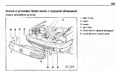

Здравейте колата е Passat B3 1.8 Mi 91г.RP. предната маска от няколко седмици ми дрънчи.Откачила се е в двата долни края където се прибира към калника. Не мога да се ориентирам на щипки ли е ? Мога ли да я щтракна обратно или се е отчупила . Ако може да ме насочите. :roll:

Предполагам за бронята говориш, а не за маската която е между фаровете. Бронята откъм калниците има едни водачи, които са захванати за нея и с времето се чупят каналите, които я държат. Побългарява се и става. А иначе за да свалиш цялата броня, за да можеш да видиш тези водачи трябва да качиш колата на канал и да развиеш отдолу 2 болта, които я държат, мисля че бяха 19.

Ако ще я смъкваш с металната основа ...има две планки с по два болта 17 . Първия е къс другия е по дълъг ...умната да не смъкнеш и третия mhihi . Я се доуточни първо какво искаш да смъкваш по точно , или какво искаше да закачиш :talk:

Колеги той си говори точно за маската/ако съдим по колата на аватара ти/ според мен.... :lol: Пробвай да я свалиш и ще разбереш.Като отвориш капака има няколко болта 10 където я държат,а долу мисля че е на щипки.. :oops:
I4o_naskov
Мнения: 665
Регистриран на: Пон 01 дек 2008 16:01
Re: предна маска passat B3 захващане
Мнениеот I4o_naskov » Нед 27 сеп 2009 21:10
ето това може да ти помогне

На самите фарове трябва да има ушенца където влиза маската.
