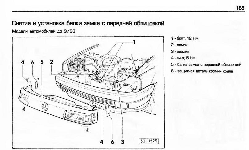

I4o_naskov
Мнения: 665
Регистриран на: Пон 01 дек 2008 16:01
Re: предна маска passat B3 захващане
Мнениеот I4o_naskov » Нед 27 сеп 2009 21:10
ето това може да ти помогне
Мнениеот vit_autosofia » Пон 28 сеп 2009 5:43
На самите фарове трябва да има ушенца където влиза маската.
