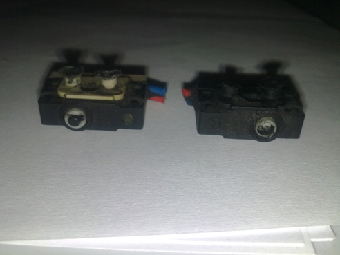

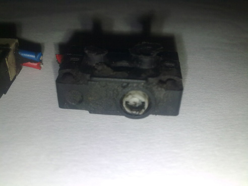

няколко снимки и на микро ключетата на задните врати

след подмяна на микро ключетата на задните врати плафоните проработиха (започнаха да светият) но проблема с пищенето на алармата си остана възможно ли да е от плафончето в жабката което ми липсва?

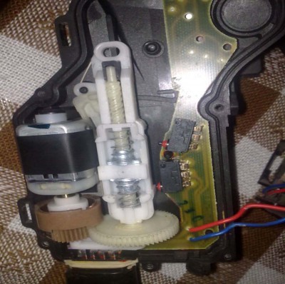

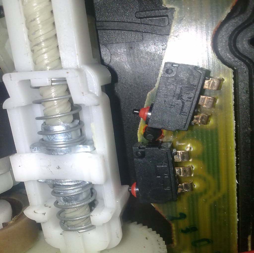

сега започнах бравите на ново за да проверя някои от вътрешните ключета,моля някои по запознат да каже кое точно ключе е за алармата ще бъда много благодарен.черпя бира!
shapkovbg
Мнения: 34
Регистриран на: Чет 24 апр 2008 16:30
Местоположение: Кричим
Re: проблем с аларма
Мнениеот shapkovbg » Сря 22 сеп 2010 19:37
