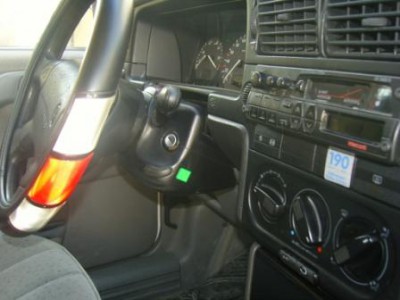

Колега ,и при мен беше така докато един ден не успях да запаля повече.Излекувах го с едно зелено копче.Давам на контакт и натискам копчето и паля не въртя от клуча.

a, ще обясниш ли как да си го инсталирам.

Винаги може да се поправи всичко, ако не - сменя се с "ново"! Може би самият патрон се е износил или клемореда прави проблеми - отваря се и се вижда какво му е! По-добре го поправи и да е по оригинално му!

Сменя се клеморед/таралежка или както там му викат още и ше се оправи

a г/д каква цена е нов клеморед/таралежка?

Между 20 - 40 лв. Самата смяна е малко връткава работа

При мен патрона беше за смяна и ми казаха цифра ,а пуста мизерия отде пари.При познат еладжия сложи ми копчето за 1 час и го

Клемореда го взех за 5.50лв, Труда обаче към 10лева.

Аз си го смених сам. Не е трудно, за 1 час се сменя, а копчето(което също имам) за 20 мин (и то заради монтажа на копчето) Браво за цената на клемореда, моя беше 15лв.

може ли да обясниш подробно или снимки някви да вида как се сменя
