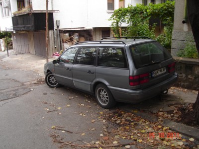

Колега,и аз имах твоя проблем,като купих Пасата,беше с лети джанти от деу с ЕТ 49 и седеше като насран,направо ми се обръщаха червата като го погледнех.Проблема го реших,като взех джанти ЕТ25,6,5J.В момента съм с гуми 185/65/R15.Прилича си на кола вече,и не си личи толкова разликата м/у предния и задния мост.Една идея е по-стабилен на пътя и возията е мааалко по-твърда.Даже и с фабричното ЕТ35 джанти с гуми 185/195 пак са леко навътре,особено задните.За да ги изравниш с предните ти трябват фланци по 20мм,защото по спомен разликата м/у преден/задем мост е 40мм фабрично.Моя съвет е да търсиш джанти с ЕТ30/25 и ширина 6,5J(за 195 гуми).

колеги как виждате джанти 16-ки 7,5ж ЕТ35 на пасата ми(Б4 комби)

dimovip написа:колеги как виждате джанти 16-ки 7,5ж ЕТ35 на пасата ми(Б4 комби)
Гумите са 205/45/16 и наистина малко се притеснявам да не сърка по калниците, защото нямам окачване нямам нищо...

Няма да закача, то на сток окачване спазвайки височината на гумата, трудно ще закачи каквото и да сложиш. И за да не попиташ за пореден път, ти казвам че сум карал на Б4 с 7.5же с гума 225/40/16. Няма начин да закачи!
