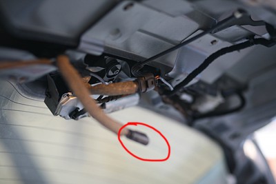

1. Имам кабел с букса който не влиза никъде
т.1

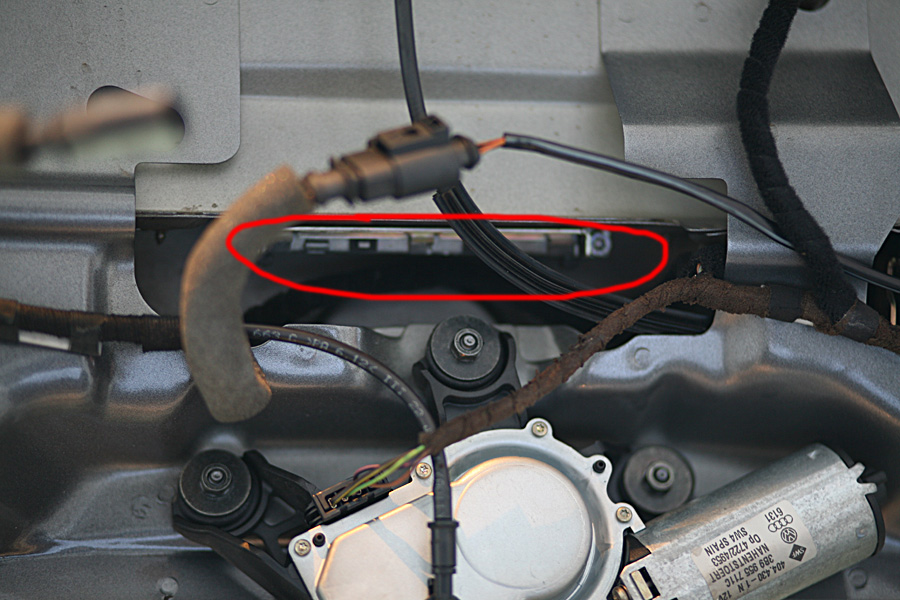

2. Мисля си че нещо липсва тук. Това е от вътрешната страна на мястото с гуменото уплътнение, което би трябвало да отваря врата на багажника.
т.2
Предполагам кабела от т.1 влиза на липсващата джаджа от т.2.
Пробвахме с ток директно към моторчето което дърпа жилото за отключване - то работи.
Та въпроса ми е, какво липса на втората снимка (и намира ли се по магазините като част или да търся от морка), и може ли то да е проблема да не се отваря багажника от копчетата на ключа и шофьорската врата?

Доколкото се сещам,аз когато разглобявах моята брава-нямаше хаотични букси....имах проблем в механизъма(профилактика с WD-40 и ОК),а той е точно под гуменото уплътнение!Представлява правоъгълно алуминиево "корито" с пантичка,която се изтласква от пружинка и съчма!Като го натиснеш,посредством "палче" се натиска едно микре (ключ) и така се задейства отварянето.При теб доколкото виждам това ЛИПСВА,но все пак може и да греша-не беше вчера като го разглобявах :roll: Иначе всичко се разглобява и почиства спокойно-няма начин ако това е там да не го видиш.... :да: Би трябвало да няма връзка с опитите за отваряне с ключа ама........знаеш ли :roll: Оказва се кусур при тия коли :| Успех :beer
Ето скорошна тема.....има и още :търсачкаа viewtopic.php?f=6&t=303454

Оказва се че при мен липсва това миниатюрно ключе прикрепено към металната пластинка
А висящият кабел се свързва точно с него като му гледам буксата.
Ако на някои му се повтаря този микроключ ('микре' - както забелязах че му викате тук) и иска да го продаде... може да драсне един ред.
