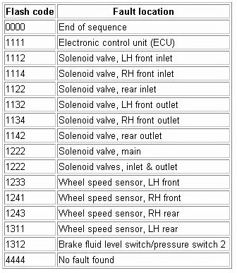

И на един приятел не му работи АБС-а най вероятно е някой от клапаните.Ето какво намерих като грешки в нета :beer
ABS codes '90.jpg (66.26 KиБ) Видяна 982 пъти
