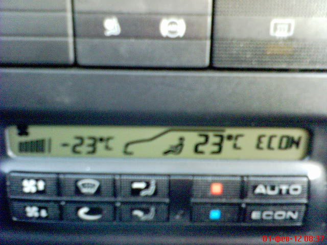

От около година следя обявите за въпросния модел. Сега има една добра оферта, но панела на климатроника ме изненда. Не съм виждал такъв и имам питане - дали има такъв изобщо или е сменяван с някой дето пасва. Ето го и панела

Коя година е Пасата ? Моят е 96 г и панела е доста по-различен. Ако колата е внос от Италиа има голяма вероятност климата да е монтиран допълнително и да е сложен някакъв неизвестен (какъвто са имали и пасва) и в този случай ще береш ядове.

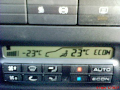

Ето го моя - оригинален е

Пасата е 96-та година 90 коня дизел. Аз го знам този панел и всички до сега дето съм виждал са били с него със или без ЕКОН копчето. Ама този не го бях виждал и за това да питам дали са слагали такъв някога

Твоят е марка Диавиа(Италиянски).Моят е от същата марка,но малко по-различен!

Това което е показал колегата е неоригинално слагано ,а садено някъкво!!!!!,не бих рискувал :idea:

Да климатроника от първата снимка определено е ДиаРия (както обичаме галено да казваме на Диавия).

shulio написа:От около година следя обявите за въпросния модел. Сега има една добра оферта, но панела на климатроника ме изненда.
Колега, не се набутвай с тия присаждани т@ш@ци. Има доволно коли с оригинални, които се продават на части. Там поне всичко ще е плъг_Н_плей. Аз не бих загледал кола с такъв климатик, камо ли да си купя само климатичната й система :screwy

Аз си търся пасат б4 дизел 90 коня с климатроник, а не само климатроника. Просто сега има оферта за такава кола, но явно панела на климатроника е въпросния присаден италиански и няма да се купува :)

Принципно трябва да се види отпред какво става (в коша на двигателя).Не рядко колата си е със заводски климатик и в 'талянско само го преправят на климатроник,което е механична намеса под таблото,но системата отпред си е оригинална (което е много важно) т.е. компресор,радиатор,тръби,са си оригинални.Съответно ако колата ти харесва и само това те спира да я вземеш,един ден,когато това чудо спре да работи,можеш с не особено много средства да си го направиш на климатик или на оригинален климатроник. Ако е изцяло насаждан обаче - бягай далеч.
