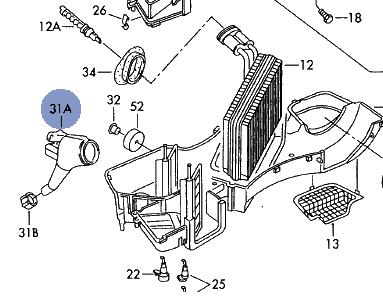

Да питам и тук колеги някой знае ли откъде минава дренажа на климатроника за да го отпуша,че май се е затлачил и не капе конденз под колата?

Имат си вроден проблем - много тесен отвор от изпарителя към фунията за навън.Там се задръстват и спира да капе.
Махаш жабката,сваляш капака,който е над тапицерията на пода,отстрани на дясната колонка,раздигаш всичките тапицерии по свода на колата,който е пред пасажерската седалка и там дириш ето това от картинката долу.Може да се свали,макар и трудно,без да се разглоби половината кола.Завинтено е към купето с няколко гайки за ключ 10 (не помня 2 или 3 бяха).Като го развиеш с малко кълчене насам-натам излиза от всичките крепежи и от мястото си.То е като фуния в горния си край.Отдолу влиза в едно гумено нещо,което е като клапанче - преглеждаш дали работи и да не е задръстено то.
След това с челна стойка под таблото,можеш да видиш самата тръбичка,която по принцип излиза от тялото на изпарителя (климатичния радиатор) и да се опиташ да я почистиш.Много добре се получава със свинска опашка,понеже е достатъчно гъвкава,за да успееш да я навреш там и в същото време бута боклуците.
Решението е малко временно и след време пак ще се задръсти,понеже си им е болка на тези Пасат-и.
Успех!

Е тоя отговор чаках!
Благодаря колега,ще пиша какво се е получило!
