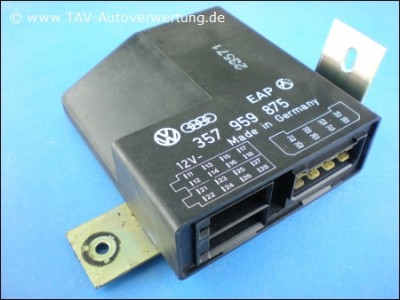

Проблема е следния при включване на комфорт модула към куплунзите на колата първоначално стъклата се свалят и вдигат нормално.След известно време предно дясно стъкло на десния прозорец пада до долу и не може да се вдигне до горе,тъй като е изгорял предпазителя на захранване на модула 20А и изгоряли писти на платката на комфорт модула.Откачих захранването на двигателя на дясното стъкло и пробах с нов комфорт модул и той роботи известно време и се прецака.Та за това уважаеми колега търся означенията на клемите на комфорт модула.Без комфорт модула предпазителя 20А не изгаря.Та съм се пищисал от проблема.Колата ми е VW pasatt В3 1999г,но комфорт модули стават от сеат и ауди.Та ако можете помогнете със схеми.

Колега или имаш грешка в годината на производство или в модела на колата. От това което виждам на снимката колата трябва да е В3, но 1989 година.

Мда,това е модул за Пасат В3 от 90-те години.Не е "комфорт модул" а прост модул за управление на ел.стъкла.Такъв типпроблем безгрижно може да е от някой бутон за сваляне и вдигане на стъклата,както и по инсталацията.Имах подобен проблем и се оказа,че в предно дясно копче има мизерия (от някъде влага и съответно окисляване) и дава паразитни сигнали към модула и той движи стъклото неадекватено,пада до долу,остава там,след малко изключва термозащитата за крайно долно положение и това спасява контролера и платката от изгаряне.Както казваш,че си сжил друг и сее прецакал и той,започни с проверка на бутончетата за управление на стъклата.

Съвсем не е прост модула има процесор и 6 бр. релета не мога да го покажа защото има ограничиние за прикрепен файл.Мага да изпратя снимка чрез емейл.

На фона на съвременните комфорт модули,си е направо елементарен,понеже управлява 4 ел. стъкла и нищо повече.Че има процесор,има,по онова време е модерно да има процесори във всичко.Процесор не го прави сложен,нито е виновен за твоят проблем.
Както вече обясних,ако някое копче (лявото или дясното) кара прозореца да слиза до долу и продълажава да праща сигнал към контролера,да го спуска още надолу и не сработи защитата за крайно положение на прозореца (защита по ток,биметална пластина),контролера си отлепва пистите,защото тока е по-сериозен и изгаря предпазителя за ел. стъклата.
Схема няма и вероятно няма и да намериш,практически не ти и трябва.Намираш здрав модул,слагаш го на мястото му,откачаш десния мотор и на неговите кабели закачаш една крушка примерно 21W и започваш да си играеш с копчетата.Гледаш кога свети крушката и кога не.Крушката няма как да претовари предпазителя или да изгори пистите,защото консумира няма и 2А,а моторчето консумира доста повече.Така ще разбереш дали както си мисля,се задържа сигнала от някое копче и постоянно напъва прозореца в крайното му долно положение.Ако е така,докато има проблема,откачаш дясното и лявото копче и гледаш при откачането на кое,ще спре да подава сигнал към релето.

Ти имаш проблем по управлението,който претоварва даден изход (за дясно моторче) и за това ти гърмят предпазителите и контролерите,което се опитах да обясня и в първия си пост по проблема.

Пропуснах да отбележа,че и при откачено захранвене на десният двигател на дясната врата след минути каране на Пасата се получи нагряване и прекъсване на предпазителя на захранването на модула , които след като го отворих бяха прекъснати писти на платката.Някои колеги казват ,че има 2 бр.релета в модула които обръщат поляритета на двигателите за смяна на посоката т.е дали нагоре или надолу нагоре при натиснат бутон на дръжката на вратата.Релетата са общо 6 бр.Прикачам файл със схема .При желание може да расъждавате по нея.Трябваха ми точно означения на клемите за да мога да изпитам и имитирам работата на модула извън автомобила.Примерна клема 31 е +12в и т.н.

Трябват ми означенията на клемите на модула за да мога да имитирам работата му отделно от автомобила.Да си направя нещо като опитен образец за да го проверя.Тогава ще разбера той дали читав или проблема ми е в инсталацията на колата.

Здравей, от сега ти казвам много е трудно да симулираш работата на модула извън колата. Има много копчета и входове които трябва да се вземат в предвид. Колкото до означенията в/у модула - не ги знам, но знам че цветовете на кабелите от схемата отговарят на тези от колата. По това можеш да се ориентираш кой за какво е. Причината не е в модула този или предходния (спорд мен) а във съответния сноп кабели до вратата или в самия двигател. Виж дали бутона на вратата не ти е мокър.

Не трудно ,а невъзможно без наличието на цялата ел. инсталация.
