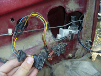

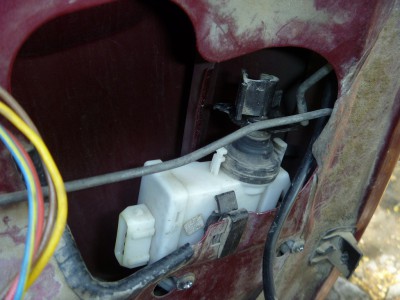

колеги имам проблем с централното на моя пассат.миналия месец по време на проливните дъждове колата не искаше да се отключи.палчето на вратата се надигаше но когато върнех ключа пак се връщаше.на другия ден пак го направи и реших да разглобя една по една вратите за да видя от къде идва проблема.и когато стигнах до предна дясна врата и изключих вакум машинката и О чудо!колата започна да се отключва като нова.купих друга машинка включих я и пак същия проблем.дори ми изтощаваше акумулатора до другия ден.прегледах всички кабели стигащи до вратата и не са прекъснати незнам какво да правя вече.от тогава си заключвам дясна врата ръчно,но понякога забравям.помогнете !!!

Провери рамото, излизащо от машинката дали не опира в един лост точно до него. Фабрично са на 0,5-1см., но с времето се изкривяват и започват да опират и когато тръгнеш да вдигаш палеца (чрез централното или с ръка) лостчето се задира в дългия лост за отваряне на вратата отвътре и бравата блокира, защото хем се отключва от палеца, хем се отваря от дръжката вътре. Ако е било от дъжда - би трябвало вече да е изсъхнало. На мен електрическото централно на едната врата работеше когато искаше заради дъжда (намокря се буксата), но като спря потопа и всичко се оправи.
П.П. В тази тема на втората снимка горе вляво е мястото, където двете рамена се закачат.

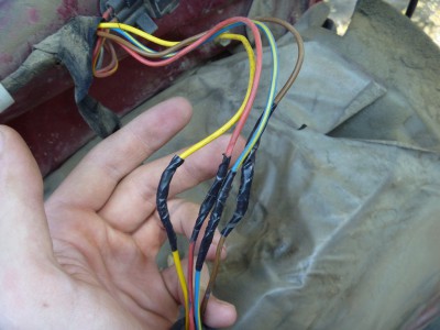

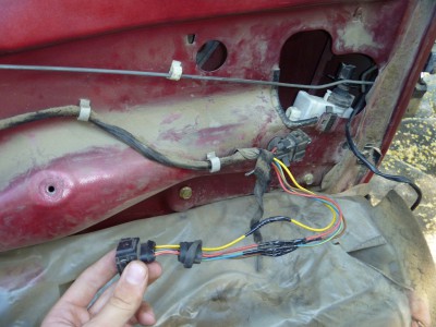

колеги мисля че открих проблем.преди малко слезнах до колата и разглобих вратата.докато оглеждах пак кабелите забелязах проблем.
на първа и втора снимка се вижда къде съм омотал с изолирбан кафявия кабел които се беше протрил от механизма на стъклото.ама покраи него омотах и другите за всеки случаи.от него ми е давало на късо и ми е сваляло акумулатора.на около 10 см от буксата за помпичката на централното.надявам се да е от него.мисля че проблема ми е решен.които смята може да заключи темата.надявам се да помогне и на други с моя проблем.
П.С:половин година мъчене заради едно кабелче.добре че не съм с две леви ръце.иначе при маистор щях да ходя. благодаря ви
