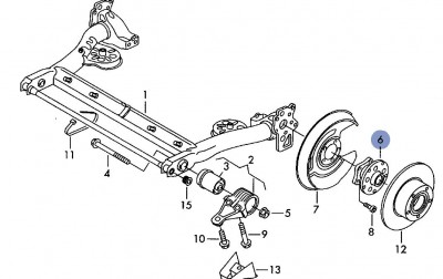

И една картинка за отзад :
Главина се нарича, нещото, което е набито вътре в лагера. Лагера пък е набит в шенкела (за предните иде реч). Когато шенкела,лагера и главината са едно неразглобяемо цяло,както е отзад на В5 и 5.5 (ако не е синхро или 4 Motion) ,тогава се казва "лагер-главина"
