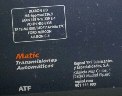

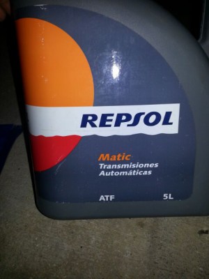

Благодаря за отговора, но не разбирам от таблицата дали мога да карам или не с това масло? На кутията пише ATF , DEXRON 2 D.

Мнениеот genoveze » Пон 15 юли 2013 8:47

Мнениеот genoveze » Пон 15 юли 2013 8:48

Изхождам от това, че кутията ти е типтроник:
Това е 5HP19 кутия на ZF. ZF препоръчва едно esso масло, което е със следните спецификация
www.bobistheoilguy.com/forums/ubbthreads.php?ubb=showflat&Number=521955
Там виждаме едно ZFTE 11/14, което го има и на твоята бутилка. Значи става.
Кутията събира над 9 л. масло, на принципа на източване и наливане малко над 5.
