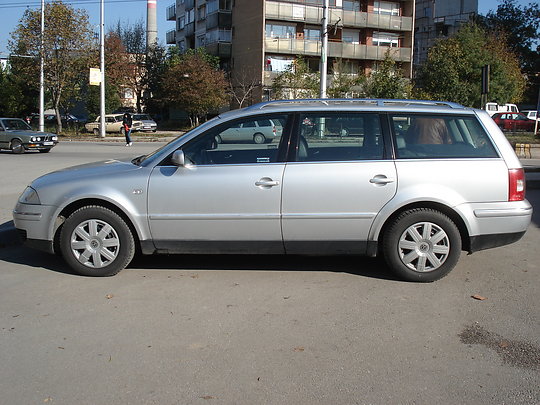

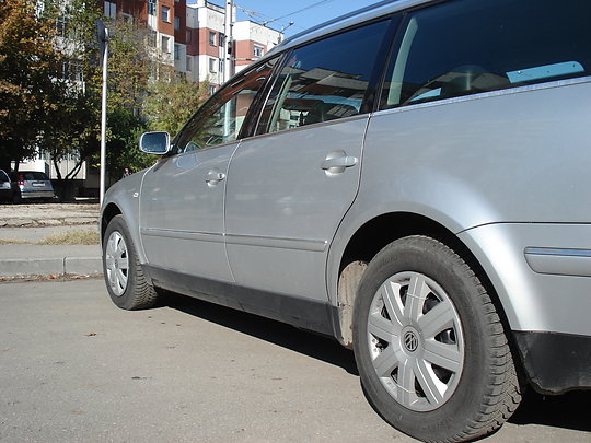

paaco написа:Извинявам се че се намесвам! Въпроса ми е към колегата RadoShopa. Твоя дзвер с 15ки ли го караш зимата, че аз също искам да взимам железарки ама се чудя какъв размер да са. Тези 15ки не са ле малко малки за това купе? На едно място имаха и двата вида и аз мерих, гледах, мерих, гледах накрая само се огледах (купиха ги) :D
:офф
Ами...първата зима взех 15" железарки с нови зимни....и тасове с лепенки love.vw Викам си-така ще е,компромис с визията ще е зимата ,няма начин :roll: Е карах малко,карах... но всеки път като гледах колата и почти ми се повдигаше,както се казва :lol: Реших да сменя тактиката с алуминиеви,които трябваше да са си 15" понеже гумите вече бяха налице!След доста търсене,лутане попаднах на тези-здрави,прави и що-годе на вид(в гаража се виждат)Като цяло-да малки са и тези,но сякаш маааалко лъжат,че са по-големи :wink: (според мен де) но иначе като возия и разход е доста по-добре :да:
