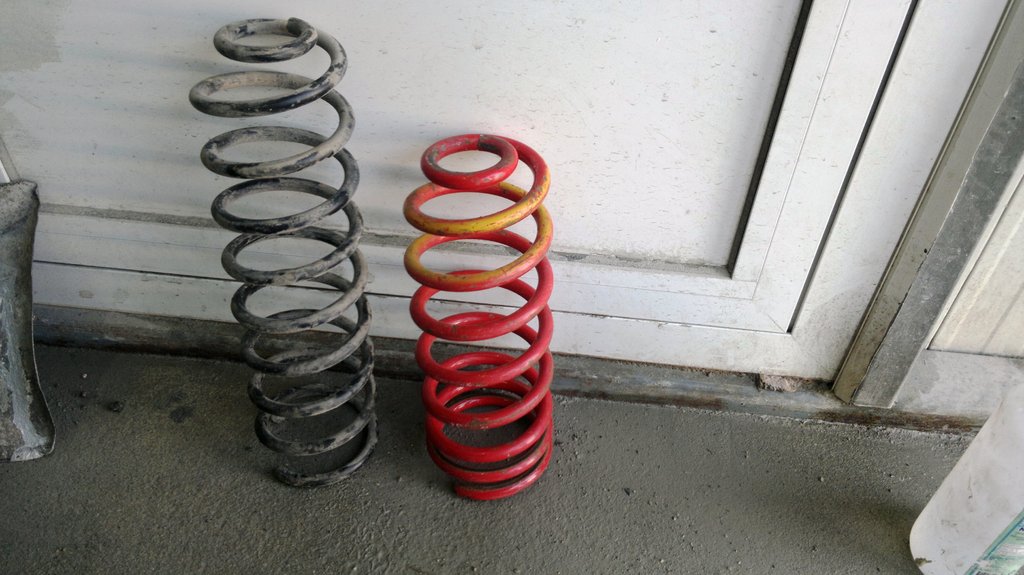

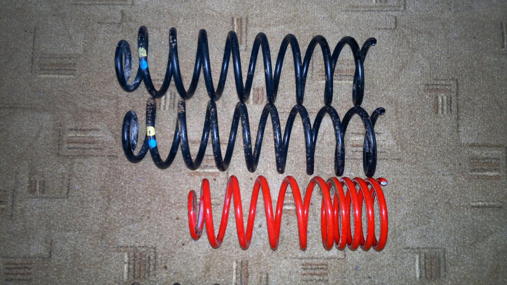

Като съвет колега търси пружини от Пасат, монтираните ми задни пружини са от Пасат и са доста дебели навивките от тези на едната задна дадена ми бонус към предните пружини, тези вторите, които хупих. Те бяха свалени от Г3 и може би оттам идва разликата да клякат Пасат-ите ако се сложат пружини за по-лека кола... Също гледай J и ET параметрите на джанти във връзка с опирането в калиците.
Лошото е, че ги нямам двете въпросни една до друга да се види разликата, дано тези две снимки съпоставени с фабричните онагледят какво имам предвид.
Пружината свалена от Пасат:
Пружината свалена от Голф:
Поздрави :drunk

Видях колега ще потърся да видим какво ще стане има голяма разлика между тези от Г3 и от голфа вече знам защо при мен не се е получило.Мерси за помощта :drunk
