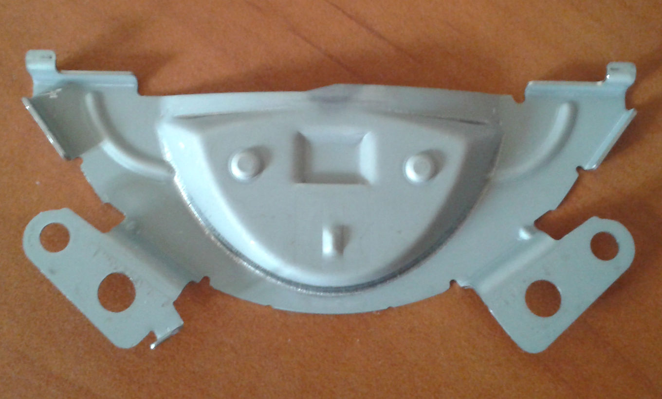

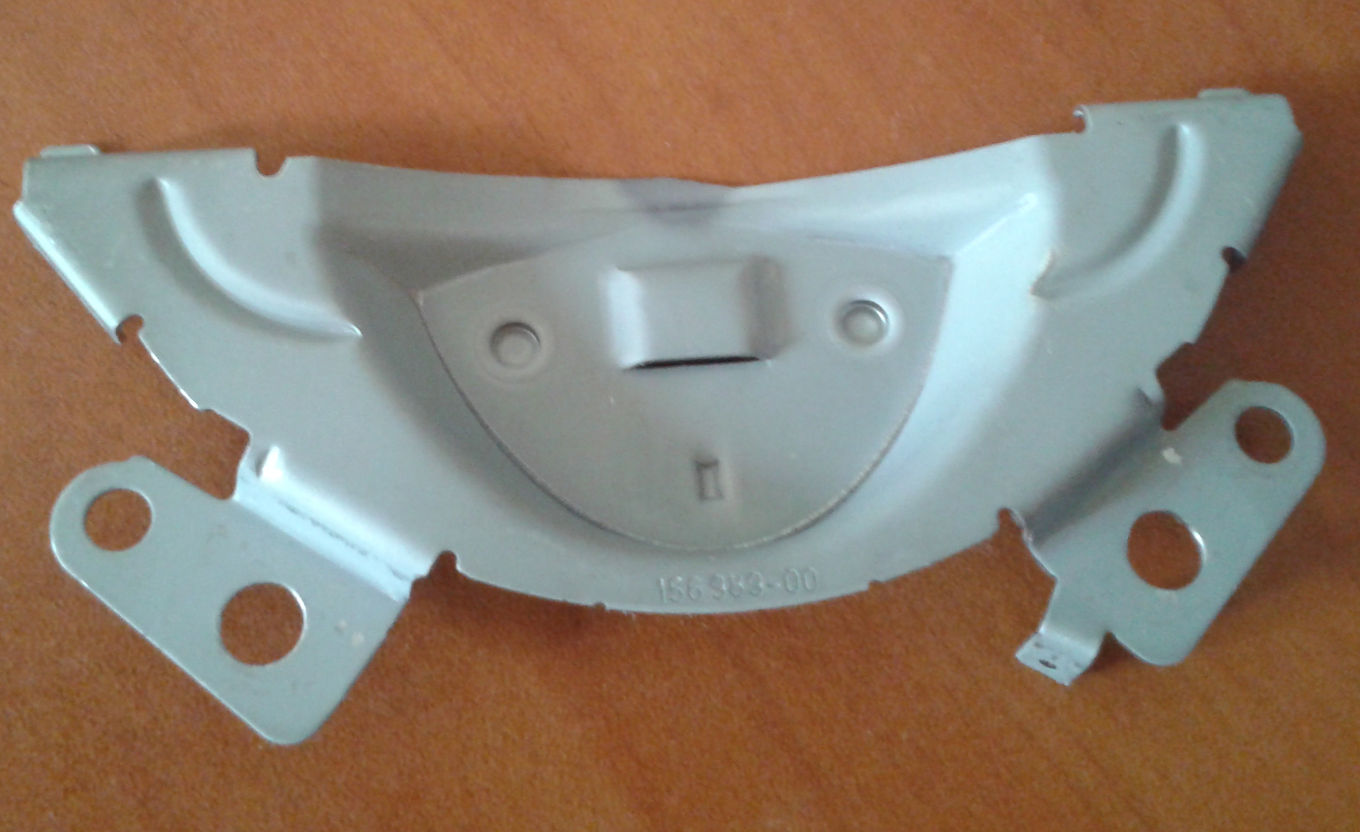

Зависи от пластината, на моите фарове например не може да се върти и съответно фарове от коли с десен волан не стават. Ето пластина от фар Хела на Пасат Б6:
Иначе колеги от форума бяха писали, че на повечето маркови фарове имало палец и можело да се върти. Само човек, който е отварял същия модел фар, може да каже дали става.

И на мен така ми обясняват,само че точно този палец не мога да видя къде е,т.е. интересува ме къде се намира.Благодаря ти за снимките.Тези пластини ,май и на Б5.5 са подобни
