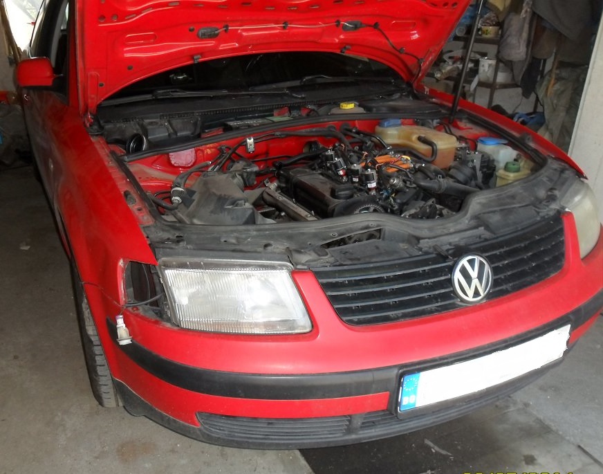

Започва се със сваляне на мигачите - те се държат с пружини, закачени за шасито:
Естествено, развиваме и всичко по горният край на бронята, както и по три винта (торкс Т25 ако не се лъжа) на калник. Внимавайте с механизма за отваряне на капака - аз отворих пластмасовата дръжка, която се издърпва за да я откача от самият мехнизъм. Така, след развиване на придържащите го 3 болта, механизма с жилото остава над мотора, а пластмасовата дръжка се сваля с бронята.
След развиване на всички винтове по горният край на бронята (и освобождаване на механизма за капака) - развиваме и двата болта под мигачите, и сваляме бронята:

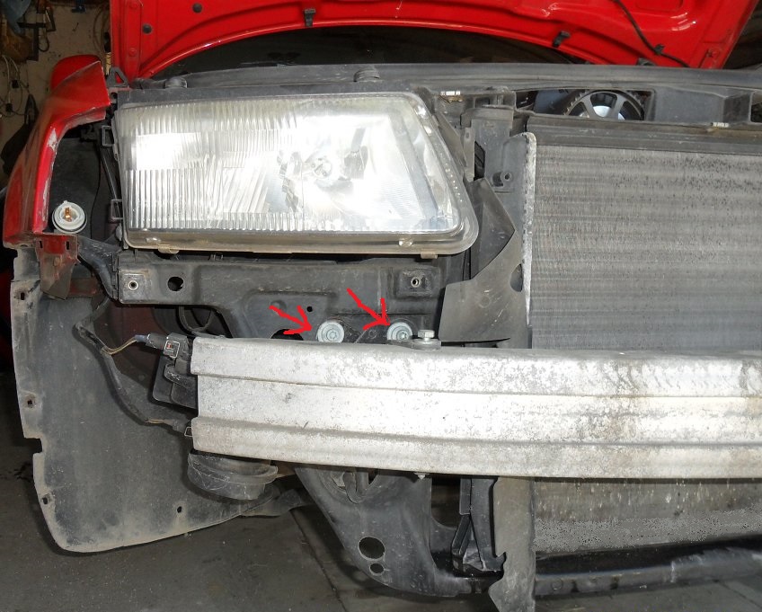

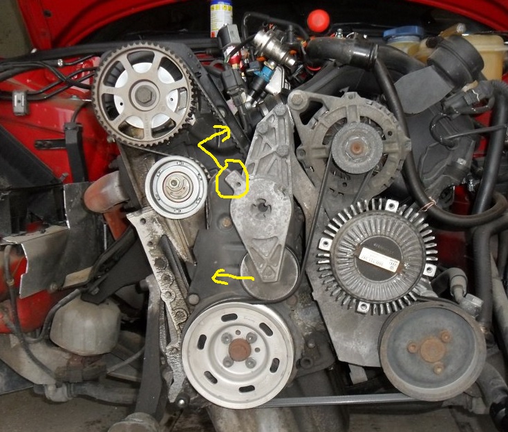

За да се свали алуминиевата броня е необходимо първо да се свалят черните платмаси под фаровете. Те се придържат от два торкс 25 винта под фара и един болт при калника (виж стрелките на горната снимка). Щом сме свалили пластмасите под фаровете - вече можем да развием болтовете, които стягат алуминиевата броня на масто:

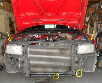

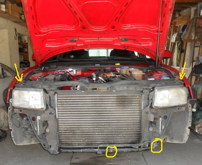

На горната снимка се виждат отбелязани болтовете, които трябва да се развият, за да се осводи предницата с фаровете и радиатора, за може да се работи по смяна на ремъци. Пропуснал съм отбележа двата болта М10 странично на фаровете. От лявата страна са 4 големи болта, а от дясно 3. Развиват се с торкс Т45. При големите болтове има и по едина малка шпилка на страна, придържана от гайка М10. Там са, за да се придържат носачите за алуминиевата броня на място, докато се стегнат големите болтове.

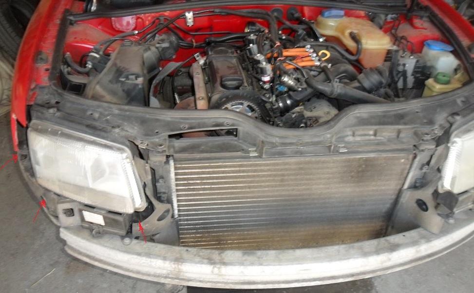

Има вариант за работа по ремъците без да се сваля цялата предна част с фаровете и радиатора, но аз предпочетох да я сваля.
Затова източих антифриза, разкачайки долният маркуч на радиатора - моят радиатор е проблемен, и кранчето му долу вдясно не работи.
След това развих двата болта, придържащи охлаждането на хидравликата (оградено с жълто) - М10:

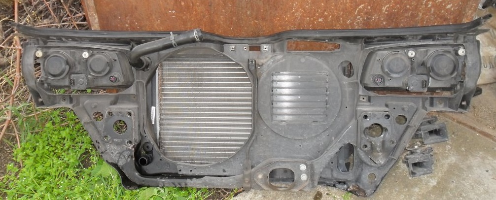

Щом сме сигурни, че всички кабели са разкачени (класон, фарове и др.) можем да пристъпим към развиване на двата болта (стрелките на горната снимка), които придържат предницата на място, след като свалим носачите на алуминиевата броня.
След това за предпочитане с помощ от приятел - сваляме предната част с фаровете и радиатора:

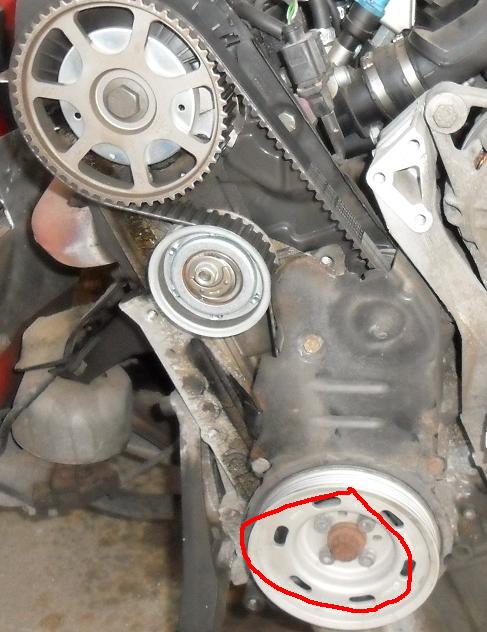

Повечето работи разглобих, но не мога да смъкна ролката за V-оребрения ремък за да стигна до долната капачка:
Въпроса ми е: някой от вас правил ли е процедурата сам и съответно ако да - развива ли се централният болт? От заградените с червено малките излязоха, но ролката не мърда. Да мъча ли големият?

Мисля ,че само малките развих . Залепнала е с почукване в единия край ще я мъчиш.

Благодаря!
Прав си - с почукване тръгна, и излезе.

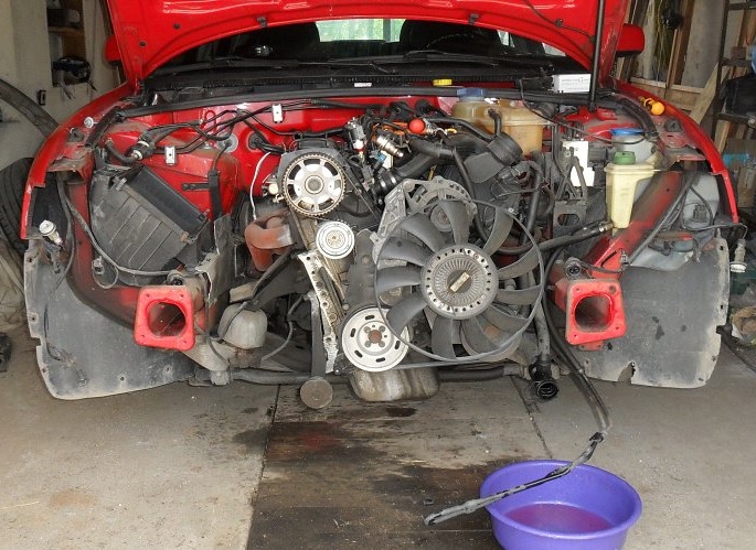

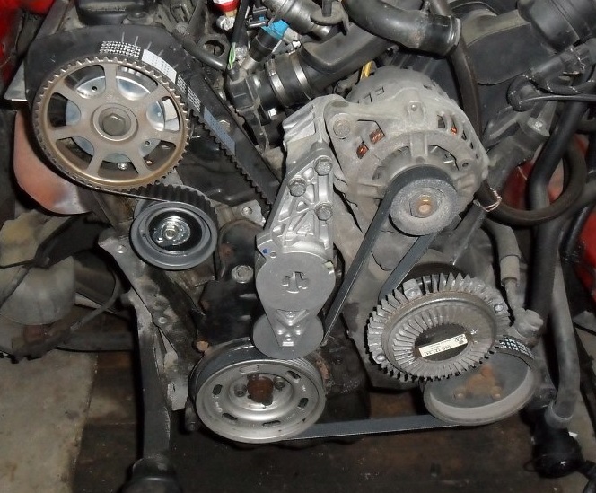

Сега вече имаме свободен достъп до ремъците по мотора:

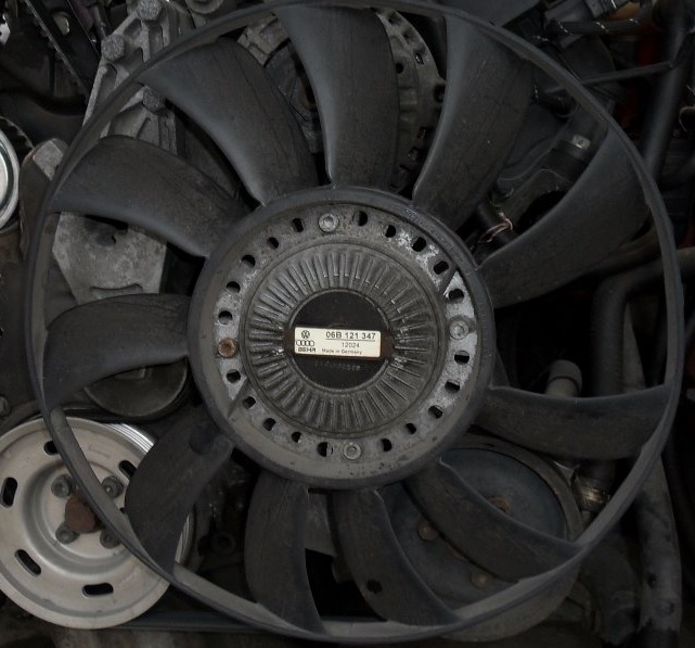

За да стигнем до тях обаче - първо трябва да свалим охлаждащата перка:
Тя се придържа на място от четири винта, които се развиват с шестстенен ключ. След като я отстраним, можем да се заемем със свалянето на пистовият ремък:
За да го свалим трябва да отпуснем натиска от обтягащата ролка. Това става, като с раздвижен ключ захванем добре палецът, който е заграден с жълто, и натиснем по посока на часовниковата стрелка. Така ремъка се освобождава, и можем да го премахнем. Ако работите сами ще е добре преди да прилагате усилие да потърсите нещо, което може да използвате за метален пин, който да поставите в отвора в палеца - така ще можете да "заключите" обтяжаната ролка на място в "свободно положение", и да работите спокойно.

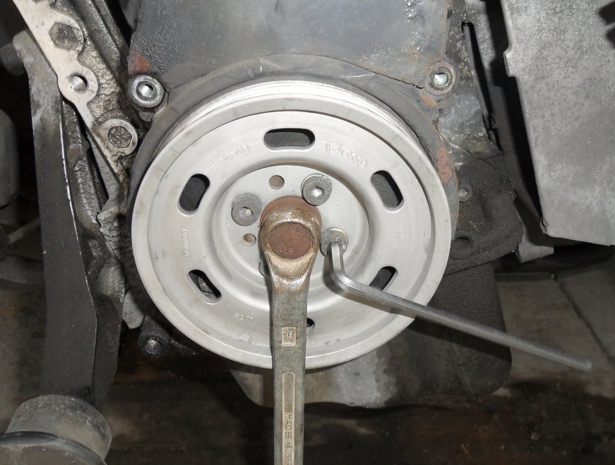

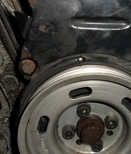

Следващата цел е сваляне на ролката за пистовият ремък, захваната за коляновият вал:
За да я свалите - развийте четирите болта със шестстенен ключ, като използвате лула 19мм за да държите коляновият вал на място. Не се опитвайте да развивате големият централен болт - той трябва да си стои така, както сте го открили; използвайте го само за упора и развъртане на коляновият вал.

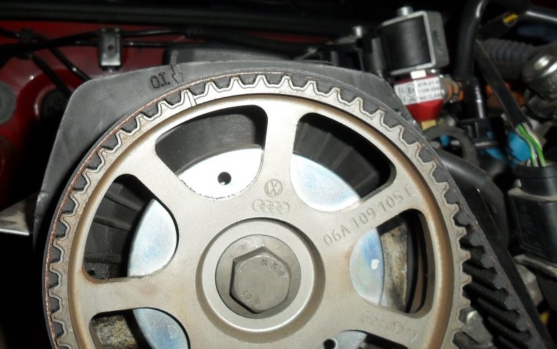

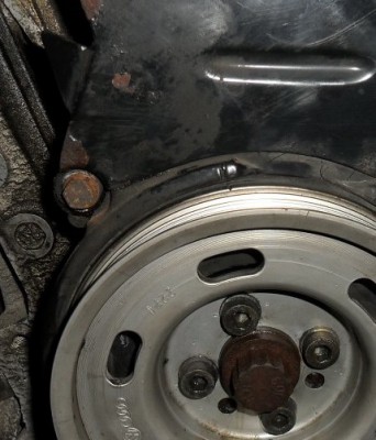

Следва внимателно развъртане на коляновият вал така, че да се подравнят белезите за горна мъртва точка на ролката на клапаните и на коляновият вал.
Ето как трябва да изглежда белегът на ролката на клапаните:
А ето и тази на коляновият вал:

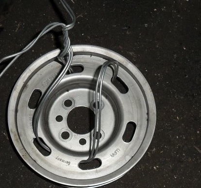

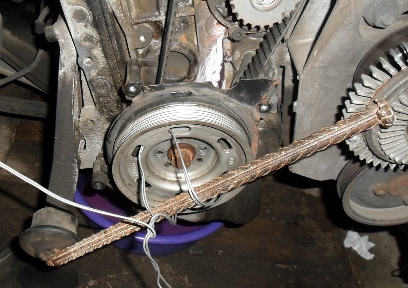

След като подравните белезите - може да се заемете със свалянето на ролката за пистовият ремък на коляновият вал. При мен тя беше залепнала, за това се наложи "нетрадиционно" сваляне:
Ето как всъщност реализирах "нетрационната" част:
ВАЖНО: Докато ангренажният ремък е свален не трябва по никакъв начин да се раздвижват коляновият вал или вала на клапаните! Ако го направите е сигурно, че ще ударите бутало с клапан, а ако не се стигне до там - ще нарушите синхронизацията между вала на клапаните и коляновият вал.
