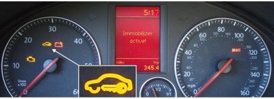

Тази лампичка свети ли?
Ако свети с останалите (АБС , ЕСП , Енджине , лампата за течност на чистачки и т.н. ) разместил си ампулата която се намира в патрона за палене , при сглобяването . Същия проблем съм имал и го реших така : Задължително е таблото ( километража да е вързан , без него няма да запали автомобила) , след което взимаш оригиналния ключ (не дубликат) , наместваш ампулата - понякога малко завъртане и трябва , чистиш грешките с ВАГ-КОМ ( чистят се АБС , ЕСП и всичко лампи , но не и имобилайзера ,ако е разместена - по това ще разбереш дали иска наместване ) . Последното което направих преди да запали автомобила - отворих капачката на резервоара и я оставих отворена и тогава завъртях ключа и автомобила запали . Късмет !
