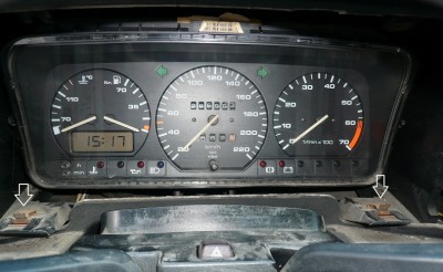

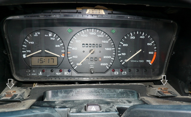

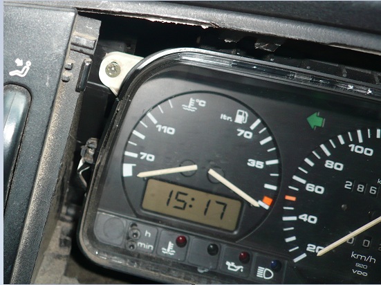

И така да покажа как свалих таблото, на снимка 1 са показани винтовете който държат пластмасата. Развивате ги и я дърпате към Вас, като преди това свалете волана до долно положение.
снимка 1
снимка 2

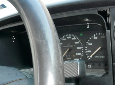

Щипките който държат са в долния край, в ляво и дясно показани на снимка 2.

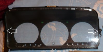

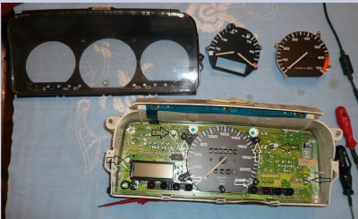

На снимки 3 и 4 виждате винтовете който държат таблото , развивате ги и го дърпате към вас. Жилото на километража сам излиза, а куплунга с кабелите го вадите с лявата ръка, като първо издърпвате таблото навън и в дясно, колкото да си прокарате ръката. Малко неудобно ама става.
снимка 3
снимка 4

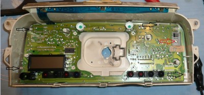

Сега вече с кръстата отверка развивате винтовете показани на снимка 5 и махате капака.
снимка 5
снимка 1
снимка 2
снимка 3
снимка 4
снимка 5

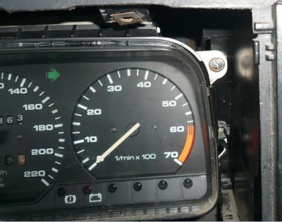

Изваждате оборотомера и уреда за (температура и бензин), като ги издърпвате нагоре, те не са хванати с винтове, а са монтирани на по-два бели водача показани на снимка 6 със черни стрелки, докато километража е захванат със 4 винта показани с бели стрелки. Също така трябва да развиете и винта показан с червена стрелка на снимка 7. Това е винта който държи стабилизатора на напрежение.

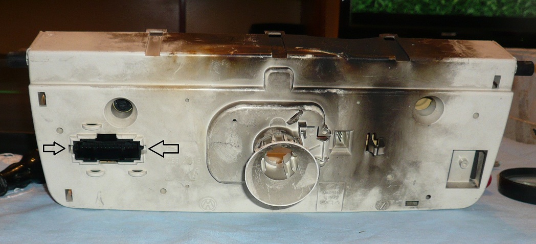

Ваденето на платката става като се освободят закопчалките показани с черна стрелка на снимка 7 и още две на куплунга от другата страна на таблото, показани на снимка 8. След като извадите платката внимавайте да не повредите синята лента която свързва платката с трите крушки.

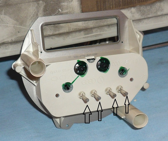

Значи какво направих аз, поставих уреда (отчитащ температурата и бензина) обратно в четерите дупки на платката така както е извадена и от другата страна много внимателно запоих четерите щифта(показани на снимка 9) за платката. С едната ръка държах платката а с другата запоявах, щото нямаше как да я сложа да легне хоризонтално. Връзката между щифтовете и платката са едни малки ламаринки , който мислих че неправят добър контакт и затова ги запоих. Само че отново нямаше ефект,уреда пак се включваше от време на време.
Никога не бях запоявал платки и затова отидох на електротехник, бях притеснен да не би да разваля нещо друго.
Майстора отвори таблото и започна да запоява в областа на стабилизатора на напрежение. Дали го е сменил или само го е презапоил незнам, понеже гледах от 3-4 метра и не виждах много добре какво прави, после от радост че уреда вече работи забравих да го питам, платих му 20 кинта и тръгнах. Така че такива като мене който никога не хващали поялник по добре е да идат на еладжия, дайте 20 лева отколкото да Ви прегрее един ден колата.
