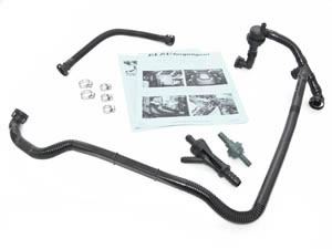

Този маркуч и аз го сменях скоро и няма клапан на него. Моя мотор е АМХ, а маркуча взех от порше за 80лв(парт номер 078103213B). Така изглежда

Мнениеот MrLover » Пет 13 май 2016 8:23
При мен вървеше с този клапан на снимката. И аз съм с АМХ мотор.

Мнениеот Erolov » Пет 13 май 2016 21:04
Да, и аз го поръчах. Ама ще го сменя чак във Вторник тогава ще го доставят. Иначе излиза около 80 лева точно. Благодаря ви колеги.
