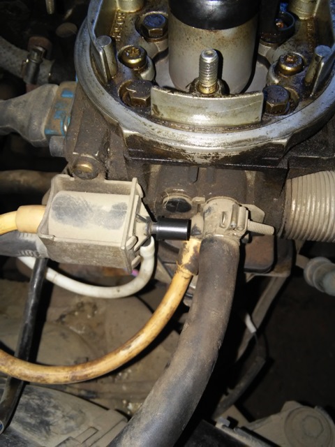

По темата.
Вакум от под дроселовата клапа е свързан към вакум авансатора на делкото през клапа за вакум.
Клапата е нормално отворена и при не запалена кола е нормално да минава въздух.
При запалена кола на празен ход, на клапата се подава напрежение и тя се затваря.
Когато дроселовата клапа не е затворена, т.е колата не е на празен ход, клапата за вакум е в отворена позиция.
Тогава аванса на делкото се дърпа от вакума на двигателя.
От датчиците за позиция на дроселовата клапа зависи работата на вакум аванс клапата.
Ключ!

инжектопляктор написа:При запалена кола на празен ход, на клапата се подава напрежение и тя се затваря.
това не го знаих...я дай снимка на тая електрическата клапа
инжектопляктор
Мнения: 4192
Регистриран на: Нед 21 сеп 2014 0:54
Re: Passat B3 1.8 RP 89г. - как работи вакум аванс системата?
Мнениеот инжектопляктор » Пон 06 мар 2017 12:03
Iezekil написа:това не го знаих...я дай снимка на тая електрическата клапа
Изображение Изображение
