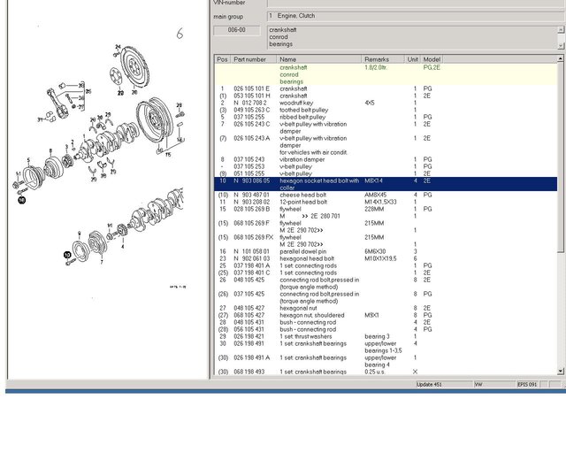

Колеги, някой знае ли какъв размер са 4 те болта които държат ремъчната шайба към коляновия вал?

М8х14 би трябвало да е и при теб:

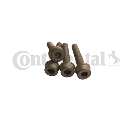

И по-добре да се заменят с болтове с класическа глава, външен шестостен, обикновено с размер 13 мм. Продават се в много железарии. Оригиналните с тия вътрешни шестостени много лесно се заоблят...

До някъде си прав, но не съм убеден, че остава място да вкараш по-дебел камък от 'гедория'
Отделно - задължително трябва да се помисли за якостните характеристики на болтовете (поне 10.9 или повече), та не във всяка железария става :c020

Проблема е, че ръждясват аз го реших с неръждаеми клас 8.8 , и затягане по учебник.

Благодаря колеги.Ще се сменят задължително!
П.с Да точно М8×14 са :th_up :bowdown

batVenci написа:И по-добре да се заменят с болтове с класическа глава, външен шестостен, обикновено с размер 13 мм. Продават се в много железарии. Оригиналните с тия вътрешни шестостени много лесно се заоблят...
Няма достатъчно място в шайбата за по широка глава. Може да се използват болтове с торкс или XZN viewtopic.php?f=57&t=408862 като на ауди на каретата примерно

Сменях ангренажа и знам ,че ще се замажат, като ги гледам са на 20+ години, както и стана! Замазаха се! Затова исках да взема предварително, че там където го сменях нямам под ръка!

Нямаха колега! И четирите ги отвих със набиване на накрайник звезда

Няма нужда от осигурител, просто трябва да няма и песъчинка между колелото и шайбата

Няма нужда от лепене, просто не трябва да се презатягат за да могат да се развият нормално.

Да, за Пасата може и да няма достатъчно място, но Голфа си го преправих така преди 19 години. Даже и 3-те болта на шайбата на водната помпа, ги преправих така. Досега за късмет, нямам проблем с тази интервенция...

Не се лепи осигурител....стягат се добре за да не се саморазвиват...принципно са с повишена якост и с добър инструмент трудно се скапва шестограма....
