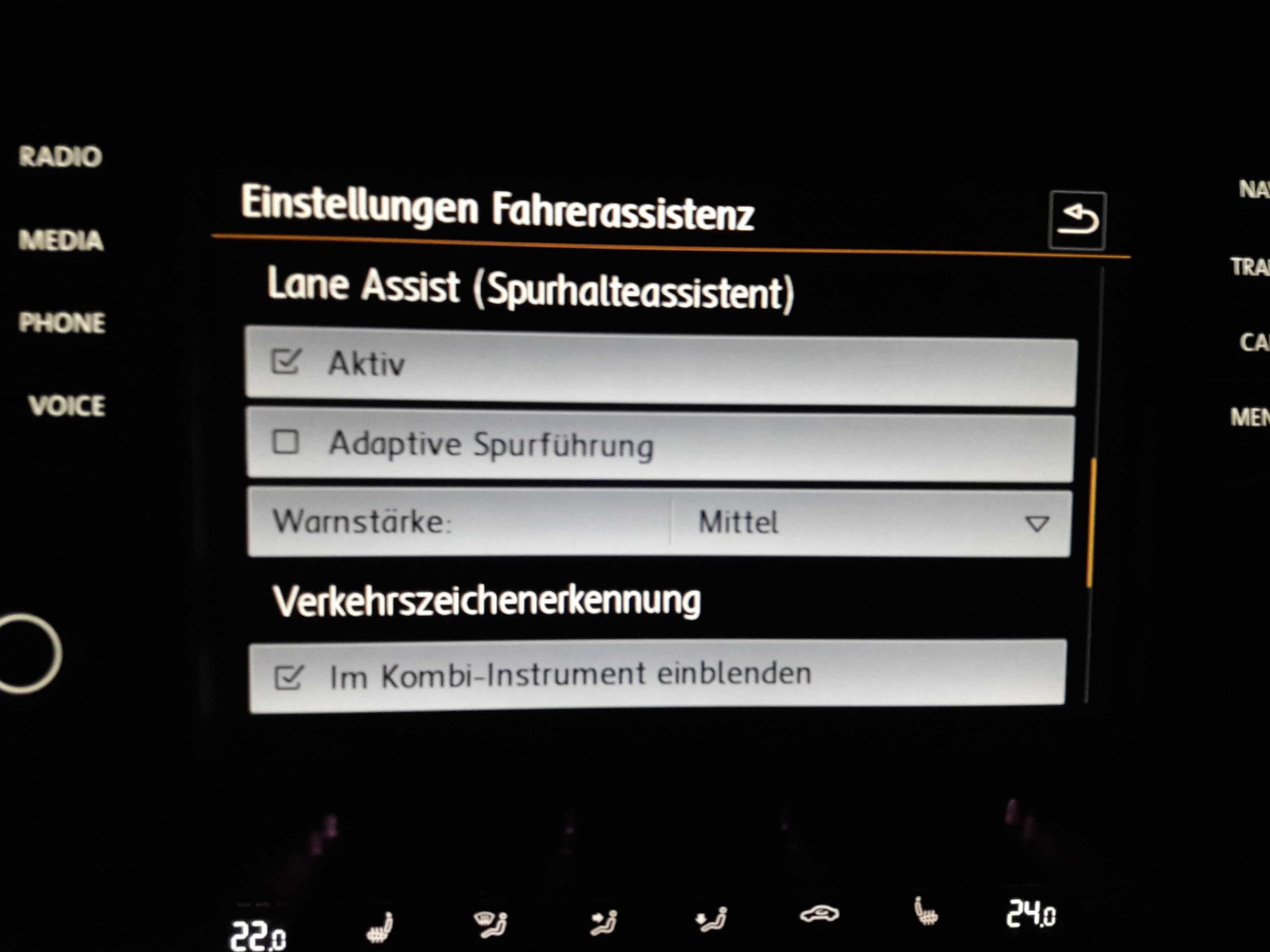

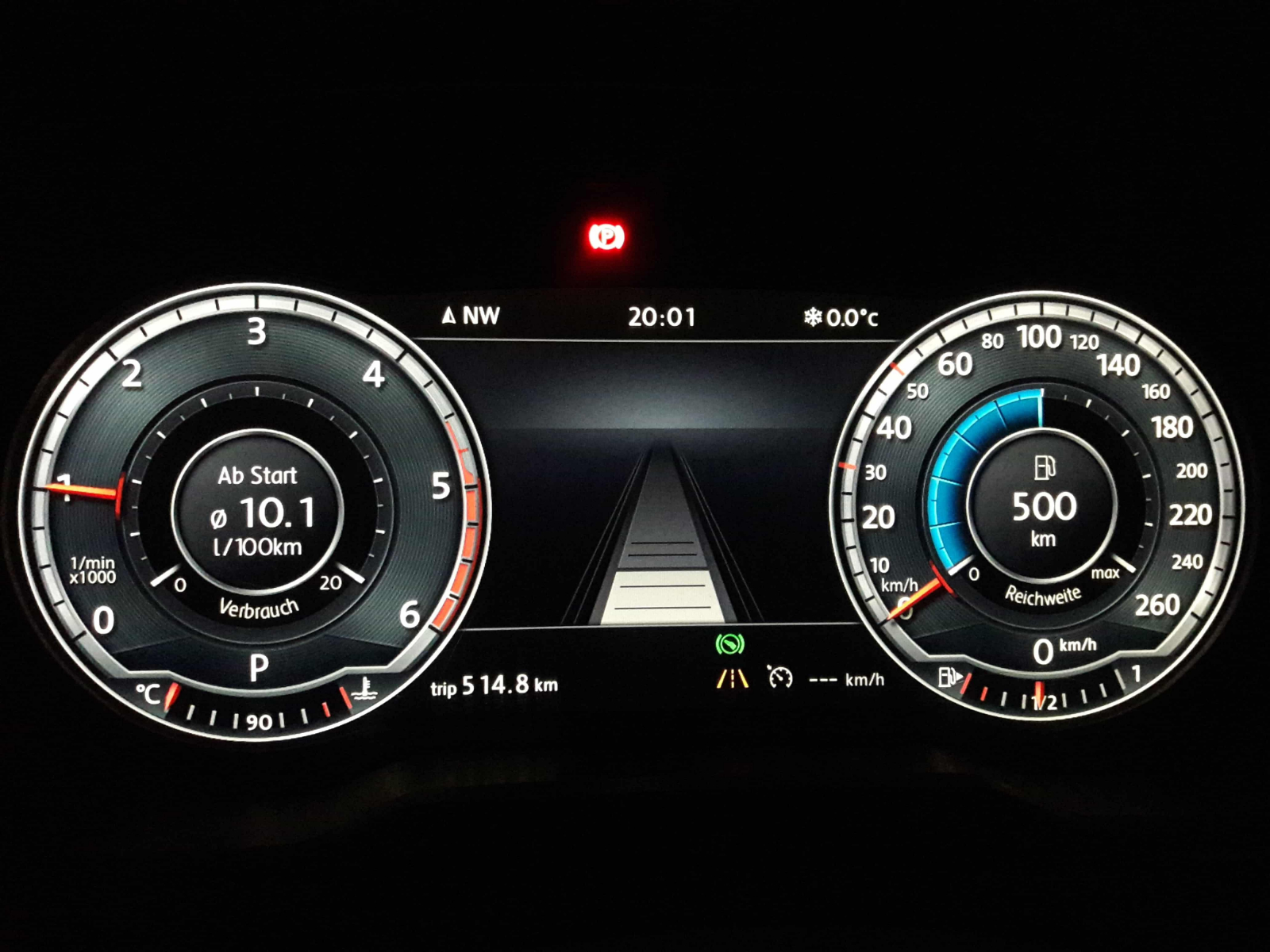

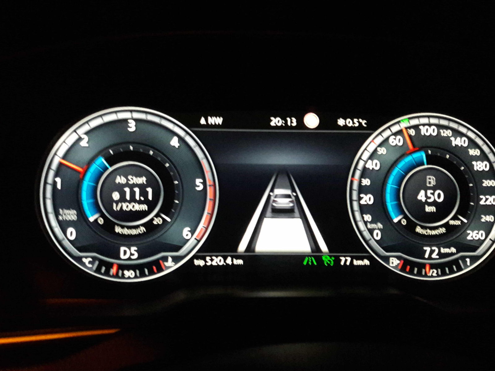

Здрвейте колеги,
Ето, че след съответното кодиране и адаптации на различните модули си активирах асистента за следене на пътната маркировка. Работи доста добре, и коригира движението на колата между линиите. Лошото е, че след 10 секунди се изключва ако ръката не е на волана, но бутилка с вода или някаква тежест решава проблема. Качвам и снимки. Не трябва да има копче на лоста за мигачи или на волана. С две думи радост за водача и околните.
Важното е колата да има А5 модул(голямата камера на предното стъкло). Ако имате такава може да се активират: лейн асиста, разпознаване на пътни знаци и Dinamic Light assist-a. При наличие на едно или две от упоменатите може останалите да се "отключат". За DLA трябва да имате и съответните High LED фарове.
Ако някой от колегите иска мода да му кодирам/отключа. DLA, Lane assist, Mirror Link в движение, видео в движение, асистент за разпознаване на пътни знаци, асистент за дълги светлини и т.н.(ако има съответният хардуер колата) да ми пише.
