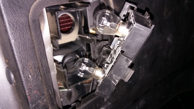

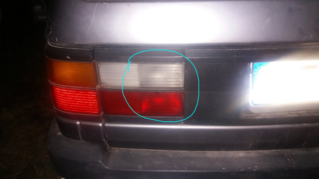

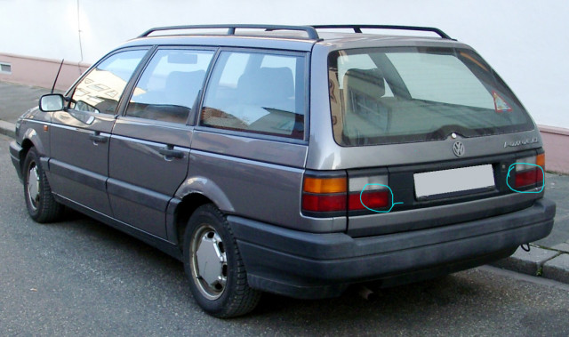

Здравейте колеги!
забелязвам, че левите задни светлини никога не светят, нито при включени фарове или габарити, нито при задна скорост. Нормално ли е?
Проверих крушките, добре са.
За какво служат тези светлини. Никога не съм ги виждал да светят.

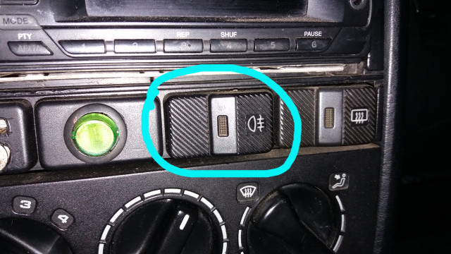

Също така, за какво служи този бутон, който е със 3 степени?

Усилен габарит за мъгла е това. Има го само от ляво и свети при включени фарове

Можеш с кабел да му помогнеш да свети и от другата страна.Аз така направих...Бутона е с 2 степени на работа.Едната е за задните габарити, а вторта е за халохените (фарове за мъгла) отпред на бронята.

К.Одаджийски написа:...и свети при включени фарове
Ода, при включени габарити, не при включени фарове :c020
Относно светлините за заден ход - включвателя им е на селектора на предавките, над скоростната кутия.
Там ще видиш един куплунг с 2 проводника.
При подаден контакт окъси с едно кабелче пинчетата в куплунга и виж ще светне ли.
Ако да - прецакано е ключето за светлините.
Ако не - проблем по кабелите или изгорели крушки

Или снопа във петата врата.

Принципно може, дори и аз го бях направил на моя пасат, но веднъж се наложи да карам друга кола след него, вечерта по тъмно с лека мъгла и като се прибрах отрязах кабела. Не е никак приятно за задния особено ако го забравиш да свети, две постоянно светещи 21 ватови лампи вадят очи
