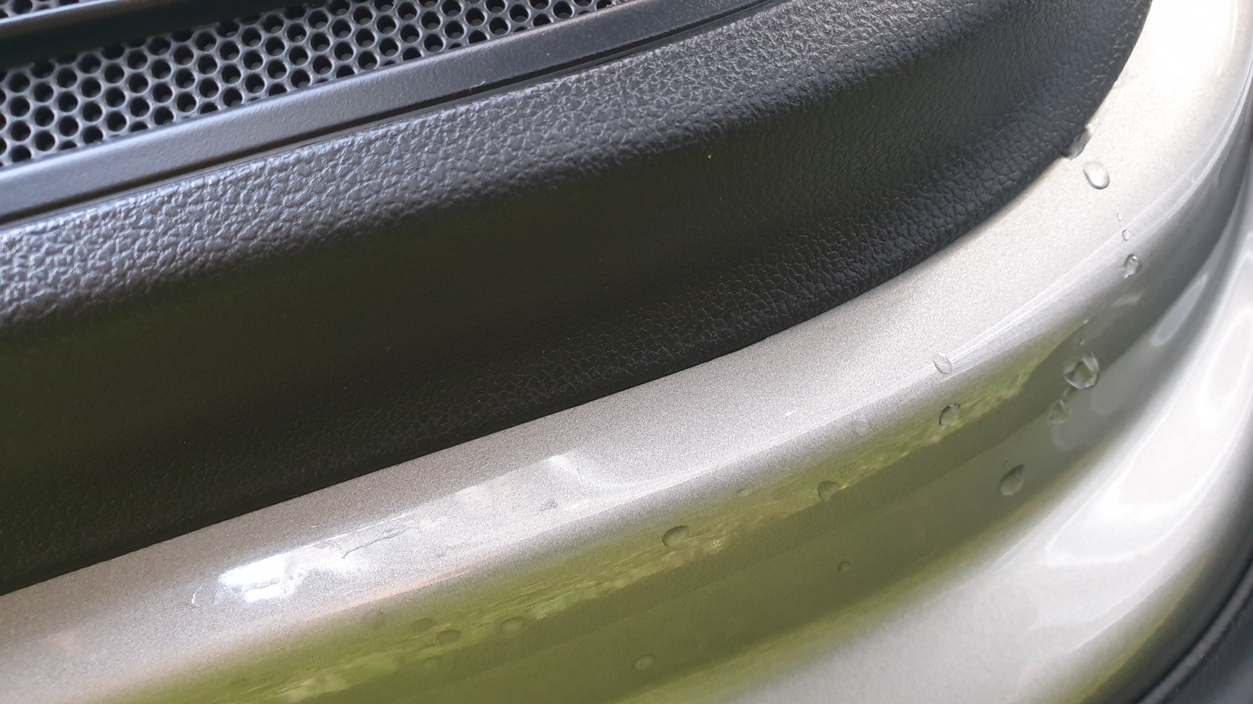

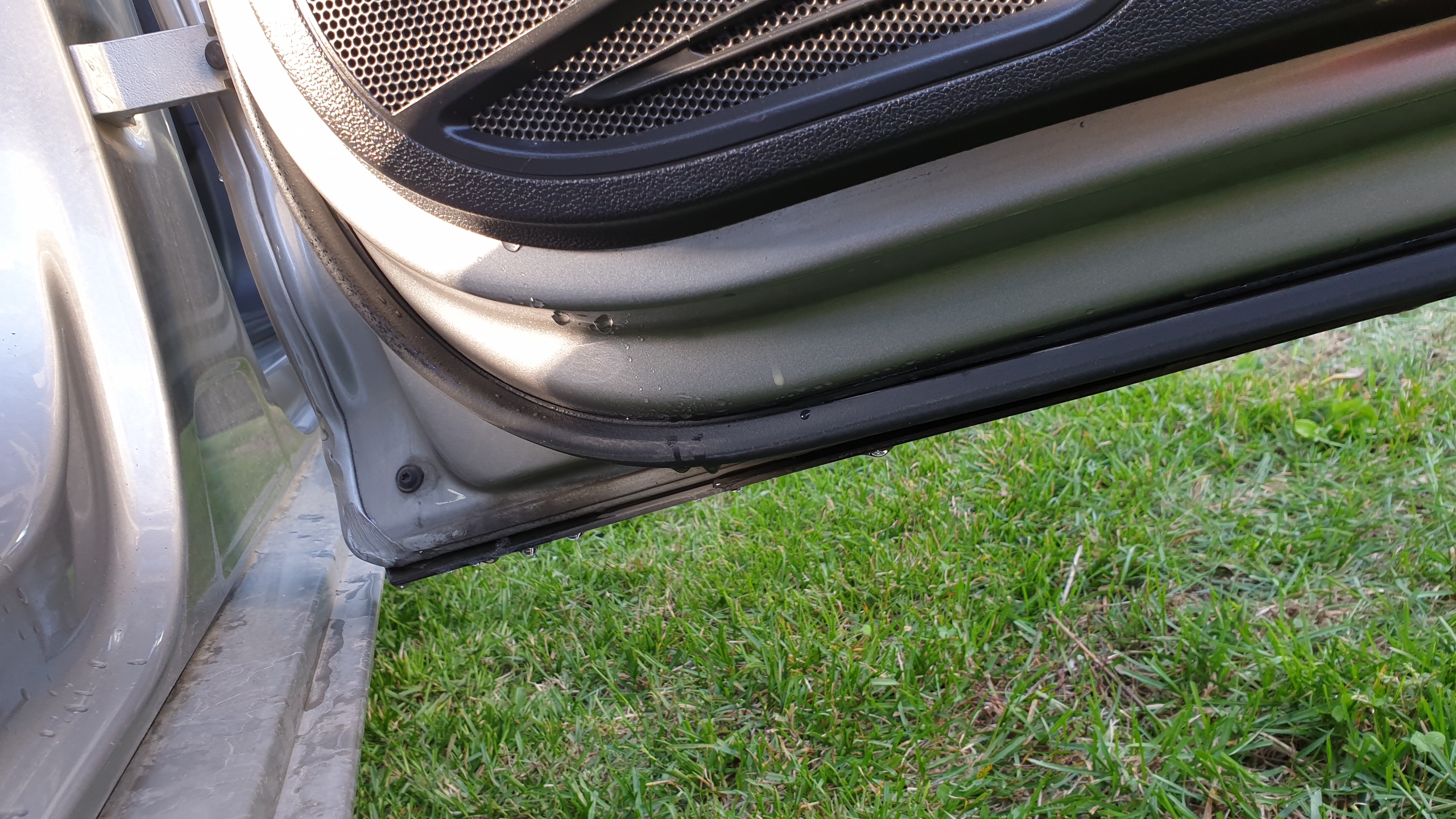

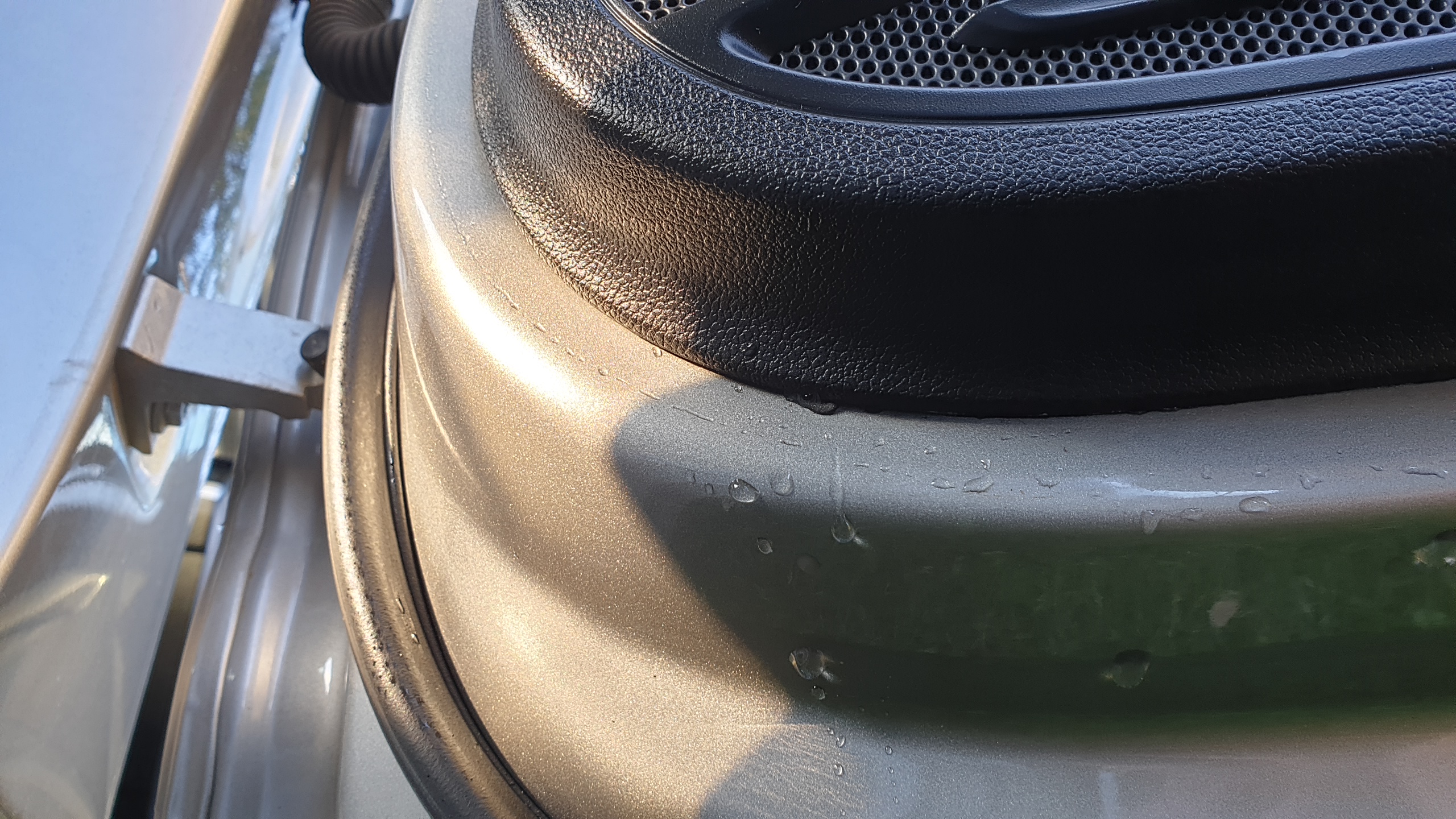

Здравейте. При силните дъждове забелязах, че от задната лява врата е влязла малко вода. Като търсих възможната причина установих, че водата която се стича от стъклото към процепа в който се сваля леко прониква между кората и вратата. Същото е при задна дясна врата. Някой има ли подобни наблюдения?

Със сигурност не е имало интервенции, а интересното е, че е едно и също и на двете задни врати. Някой от колегите ако може да полее по стъклото на задната врата с някоя бутилка и да каже как е при него... струва ми се, че е някакво недоглеждане на немските инженери.... става при обилно количество вода - примерно излидаш 1/2 литър по стъклото...

Отворите проверих първо. Не са запушени. Преглеждайки за този проблем в Нета установих, че вероятно причината е скапано уплътнение на тон-колоната. Тя е закрепена на ламарина, която крепи механизмите и отвежда водата в отточните отвори. Това май е доста разпространен проблем. Поръчах си един кит инструменти за сваляне на кора и ще го лекувам със силикон. Нещо яко са недогледали тук немските инженери.

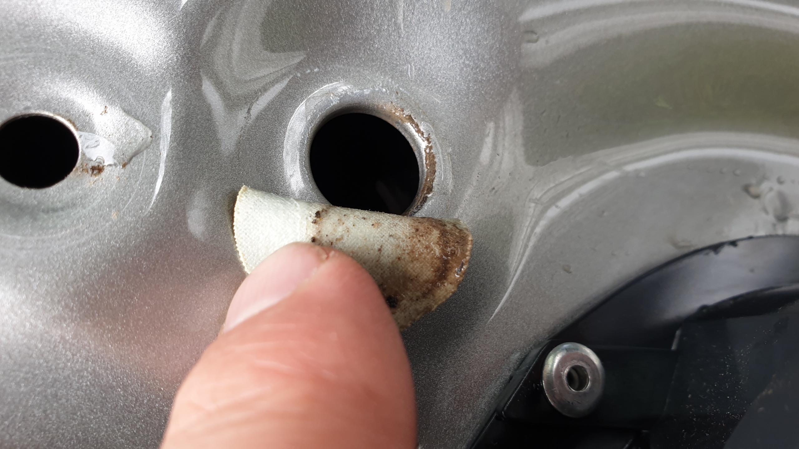

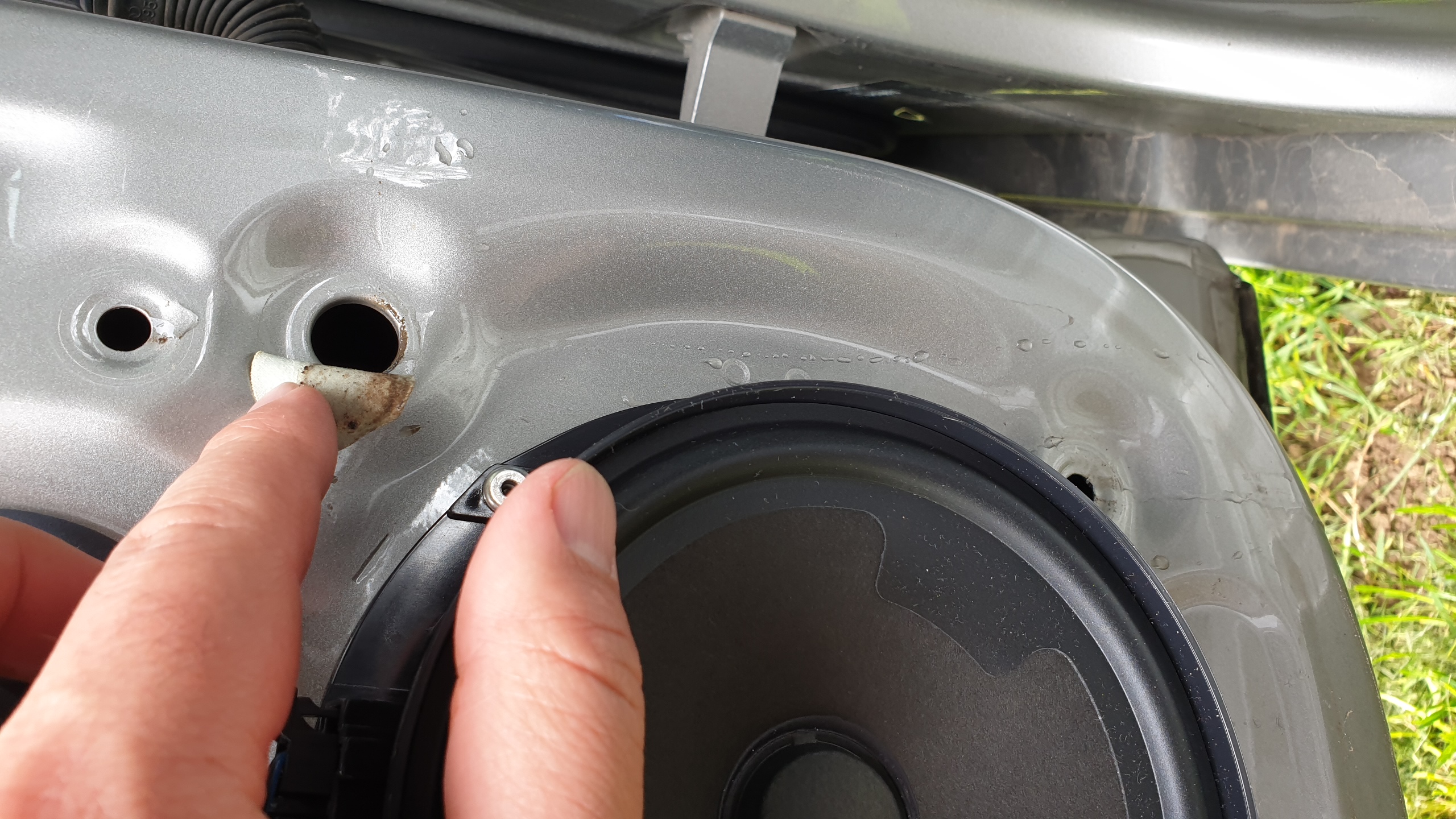

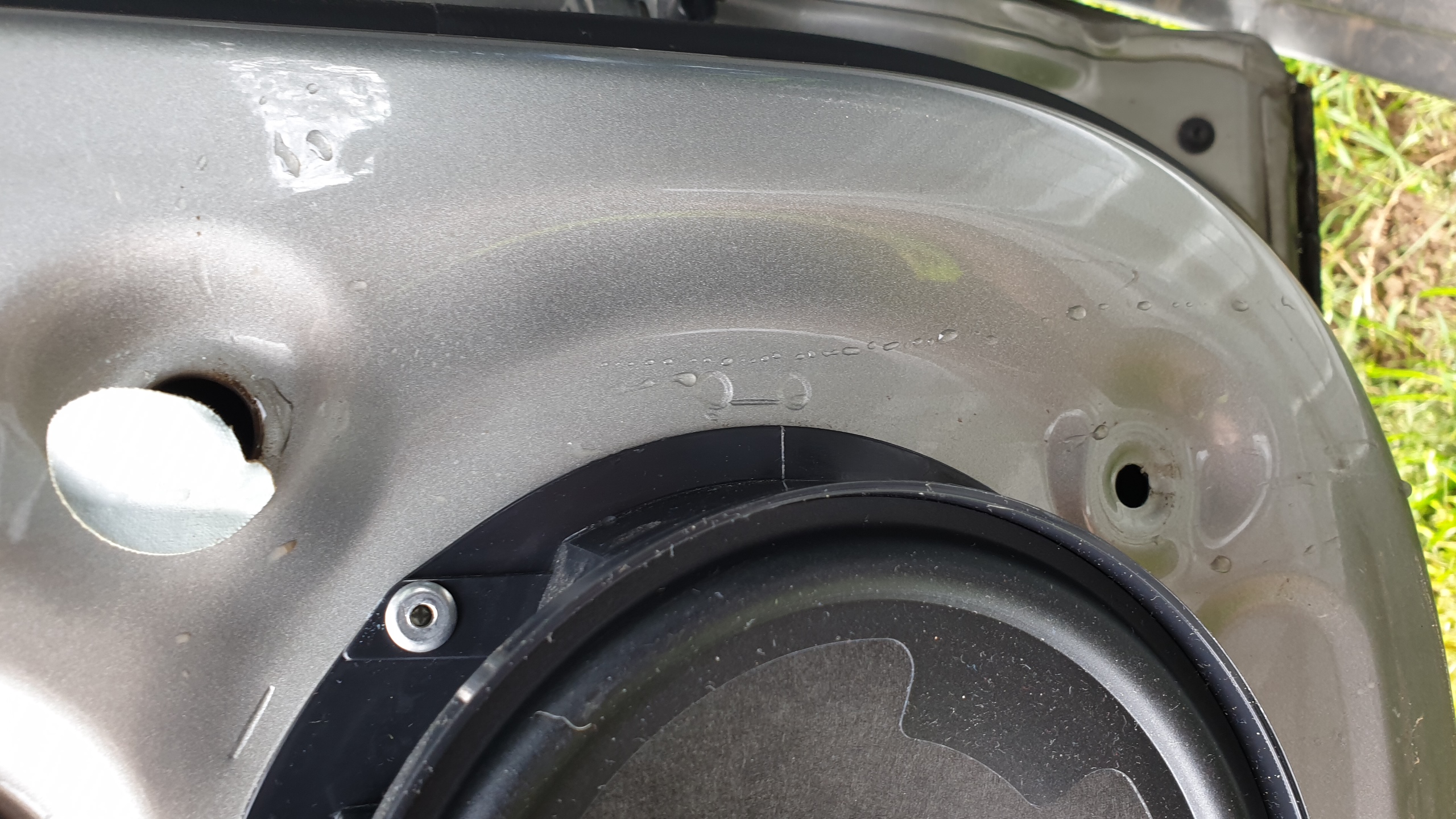

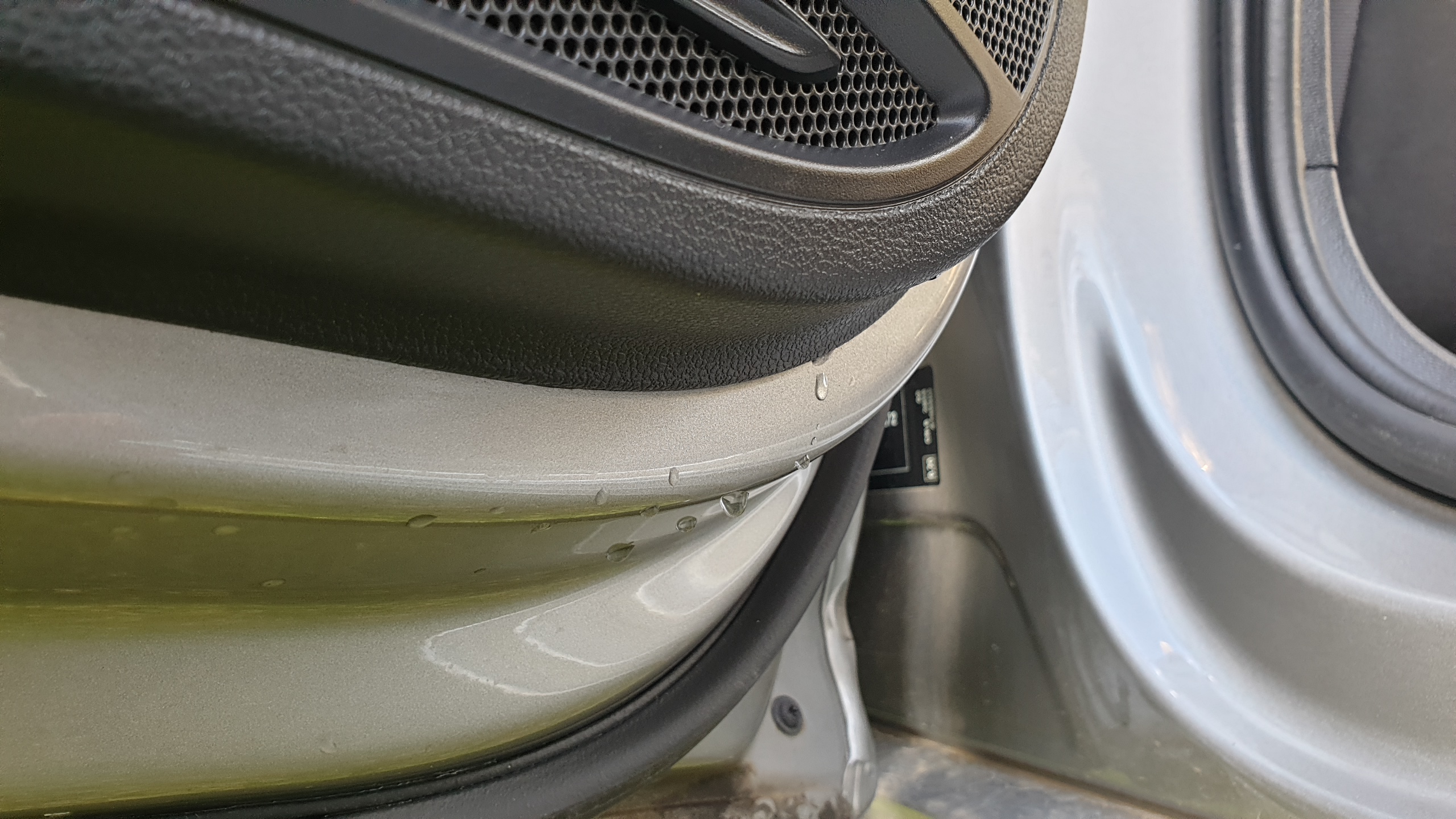

Ето и причината - технологичен отвор на вътрешната ламарина на вратата. Запушен с лепенка фабрично, но явно от там се стича водата и лепенката е поддала с времето. Запълних отвора със силикон. Същото положение беше и с другата задна врата.

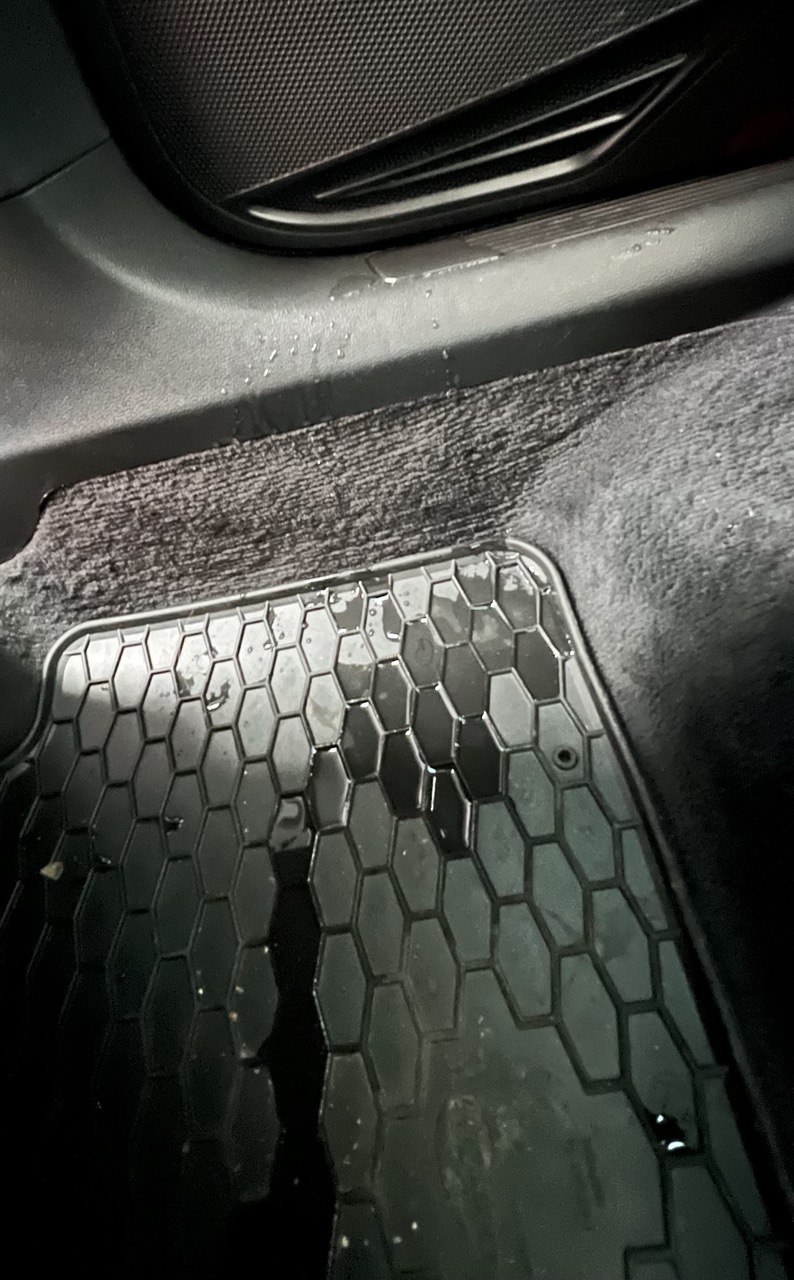

Аз имам подобен проблем със задна дясна врата. Вече за втори път забелязяам вода на стелката и целия и под нея, а наскоро смених задните говорител, защото десния беше заминал. Кой знае колко време влиза леко водичка. Дайте насоки къде да търся проблема.
