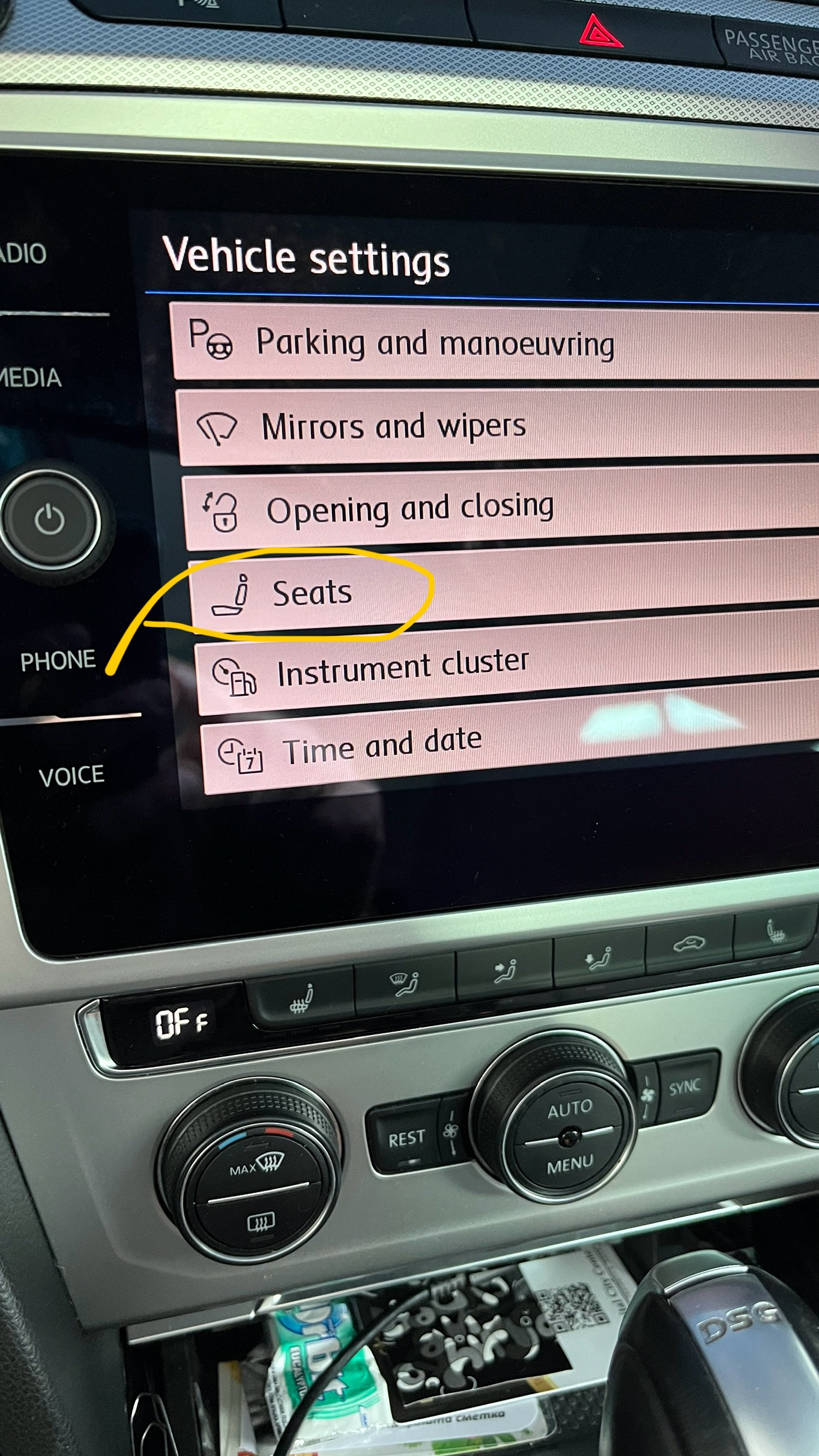

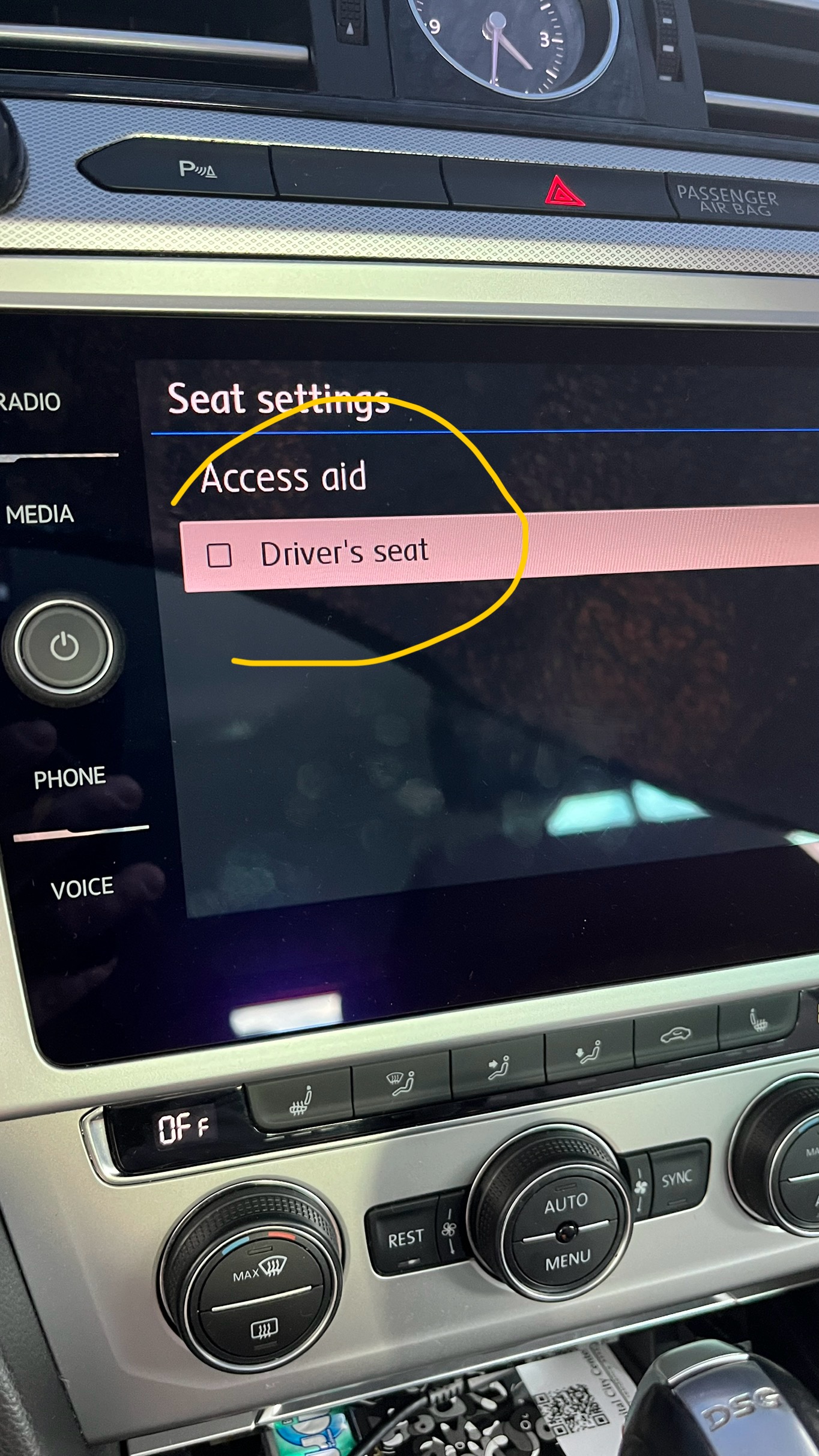

Re: VW Passat B8 при излизане седалка мърда назад
Мнениеот malcho_m » Нед 25 фев 2024 17:39
Car
Settings
Seats
Access Aid
аз съм го спрял
