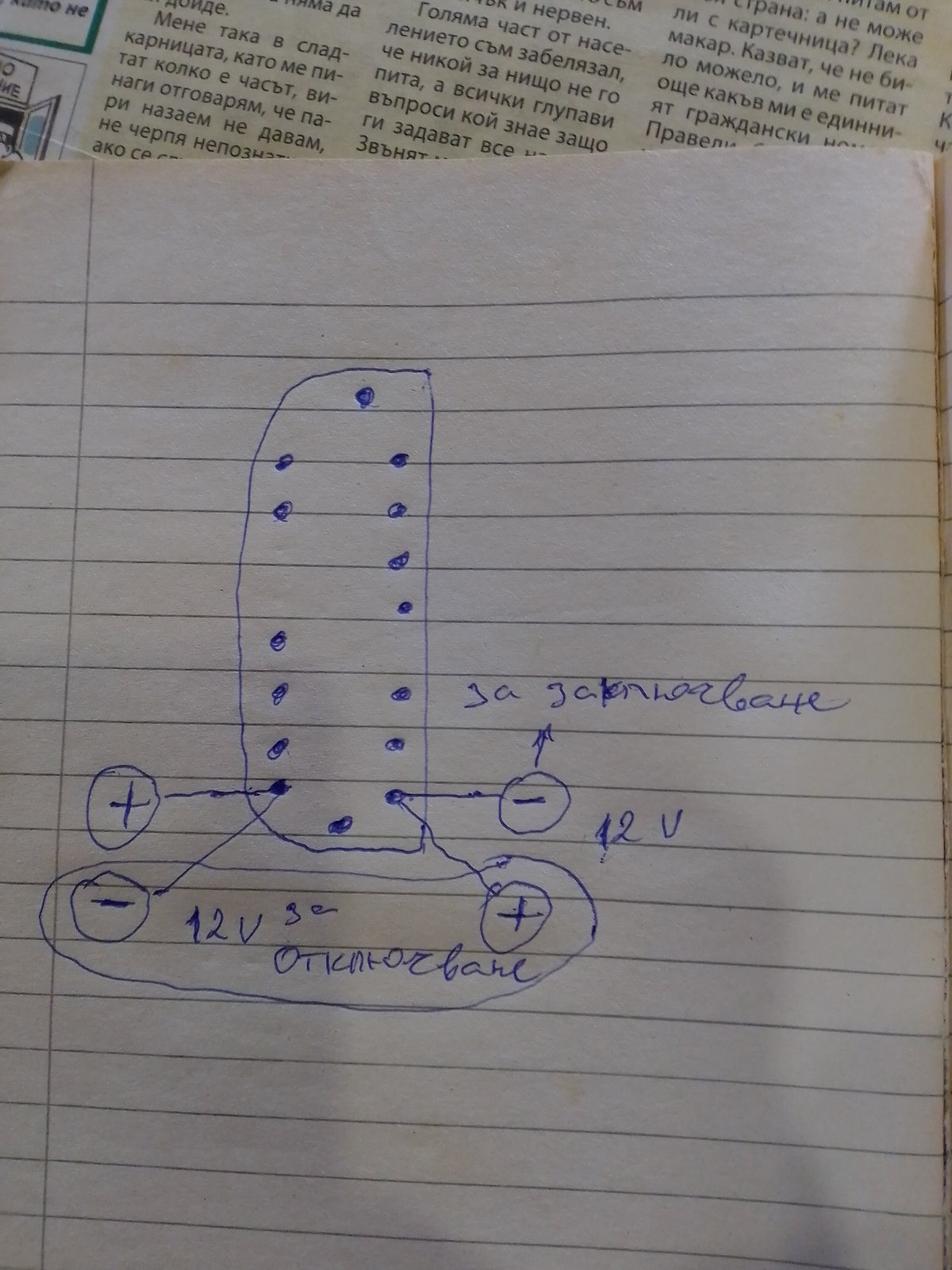

По този начин може да отключите вратата ако тя не може да се отключи само трябва да стигнете до буксата на която се подава с акумулатор според изискванията за отключване и заключване съответните полюси също е начин да проверите дали Машинката работи Възможно е да е от кабели ако не е от машинката
Това е схема за отключване на вратата но трябва да се разглоби вратата и да стигнете до букса

това коя букса е колега на самата брава отвътре ли?

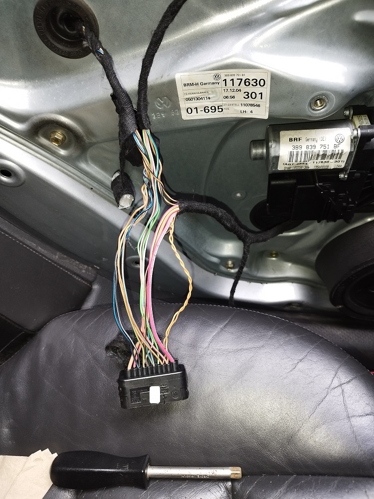

Имах същия проблем врата задна дясна Пасат Б5 .С груба сила отворих и свалих бравата. Купих нова но не се получи очаквания ефект.При обстоен преглед се оказа,че оригиналната брава е с 4 пина като на куплунга 1 и 5 пин са празни а новата е 6 пина. Премерих кои пинове захранват двигателчето на новата и се оказаха 1 и 2.Другите подават информация за отворена/ затворена/ на комфорт модула. Когато отворих електронната част се оказа,че има само два броя микрета на платката и едно микре на релето на бравата. На руски клипове се виждаха 4 микрета + 1 на бравата.Колата е купена 2009 г. и нищо не правено по тази врата.По документация от номер на шаси излиза ,че бравата трябва да е с 6 пина. Пак от руски сайт видях брава от Шкода октавия тур с платка като на моята брава.Имах идея на куплунга от инсталацията която е 6 пинова да разменя захранването и да отрия кои кабели са за бравата.Всичко се командва от комфорт модула и се опасявам да направя по-голяма поразия и сега вратата се отваря и заключва като обикновена.На всички брави има ОЕ номер с доста цифри а на моята стара има буква F и W2.Ако някой има идея моля да сподели.

Vasil 555 написа:По този начин може да отключите вратата ако тя не може да се отключи само трябва да стигнете до буксата на която се подава с акумулатор според изискванията за отключване и заключване съответните полюси също е начин да проверите дали Машинката работи Възможно е да е от кабели ако не е от машинката
Да се "похваля" и аз как се оср@х ... :Mr Green Fun

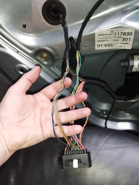

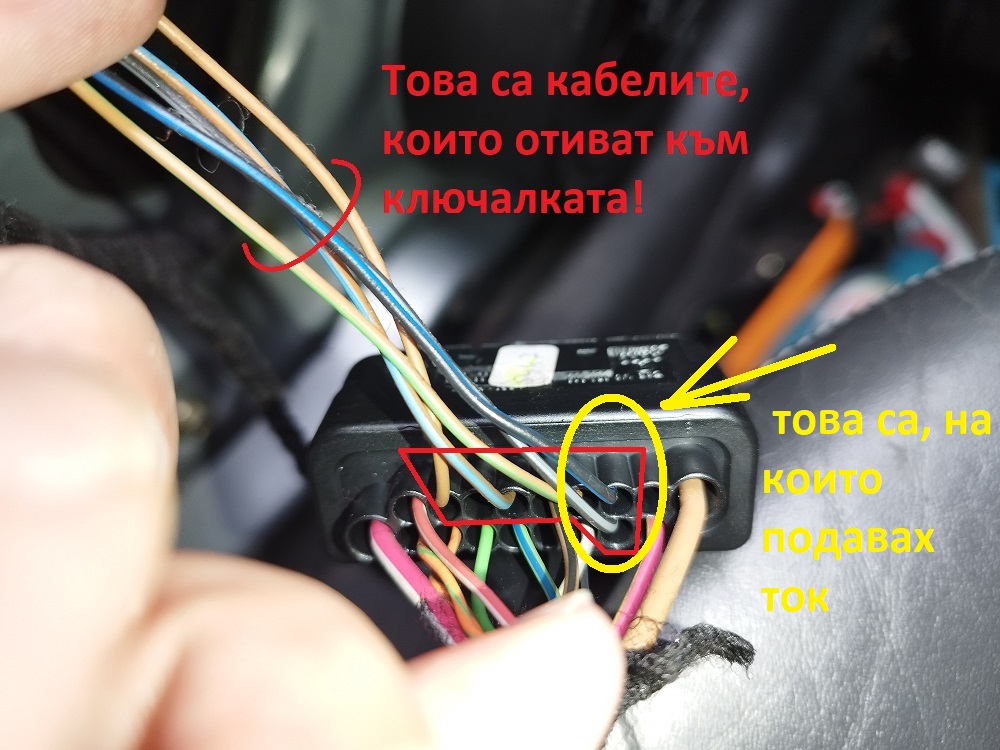

Три пъти разглабям задна лява врата (втория път даже направих пълна шумоизолация на вратата) ...сложих ново микроключе и затоврих всичко - от начало всичко беше 6, но след 6-7 заключвания, вратата спря да се отклюва .... ама тоя път съвсем спря :eek и то, че УЖ бях направил всичко и смазал всичко и проверих всички микроключета... та КОР... Това, което днеска правих, е да разглобя вратата от вътре, за да стигна до кабелите и да подам ток, за да се отключи - това в случай, че няма ток до ключа де и пак на камък :banghead и даже и искра не изкача като подам + и - :neutral това в случай, че колегата е дал правилните кабели за отключ/заключ и ако правилно съм ги разбрал де - та колеги - помагайте!

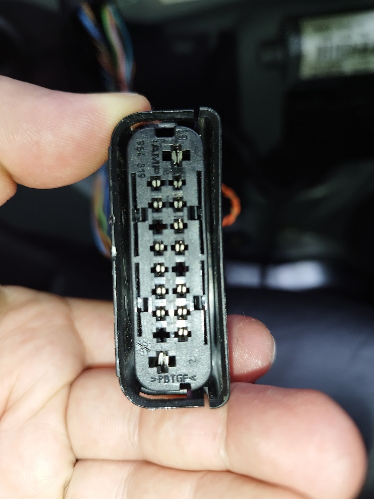

.... и така, аз се удълбах малко и за да си почина, реших да хвърля малко матерял ... :Mr Green Fun
първо видях това матерялче

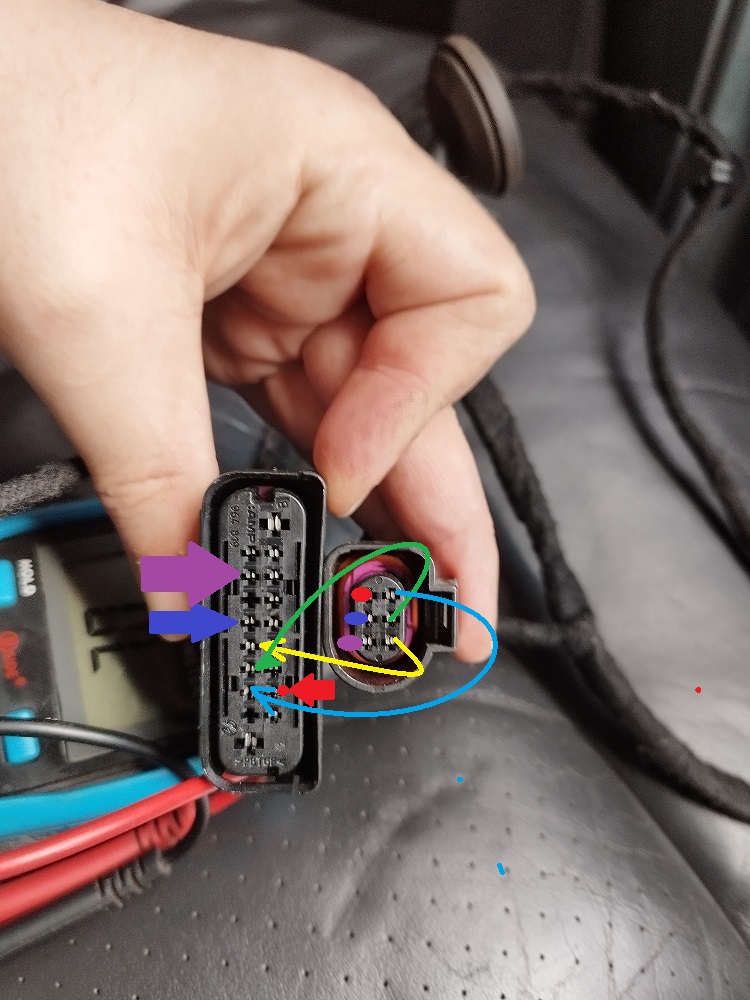

обаче след като прозвъних кабелите, се оказа това
надявам се е разбираемо кое къде отива...

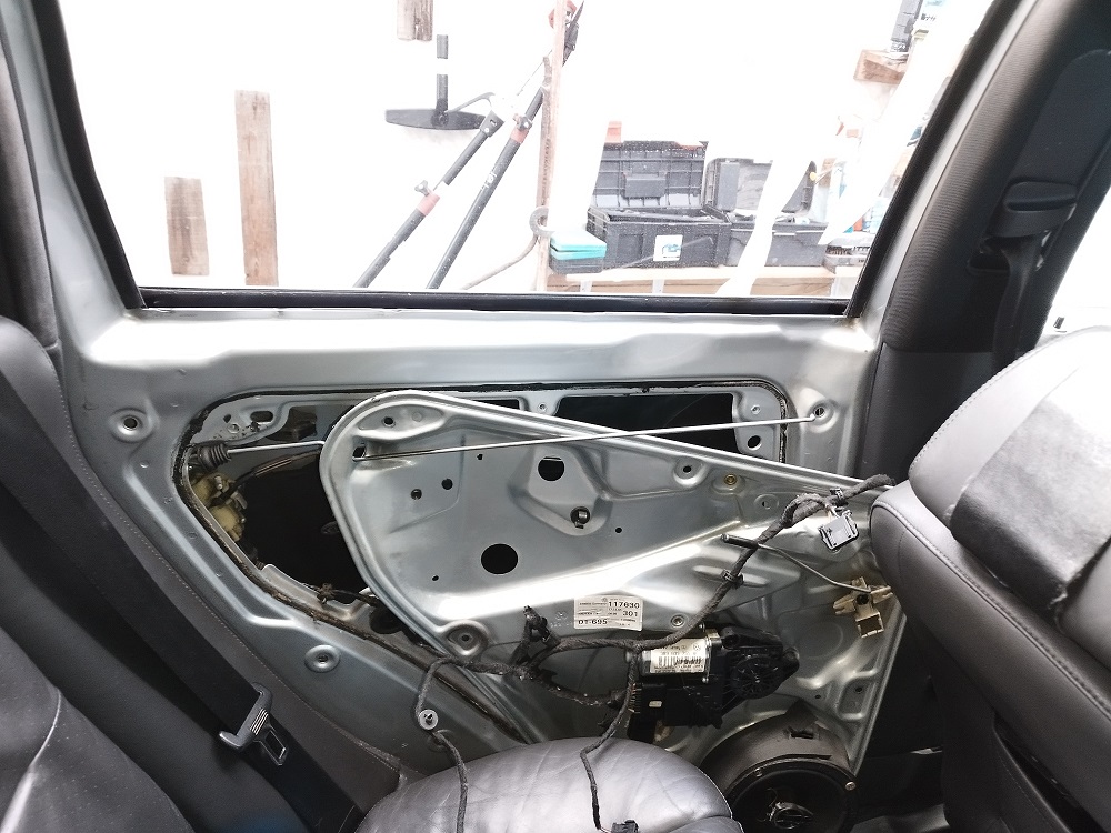

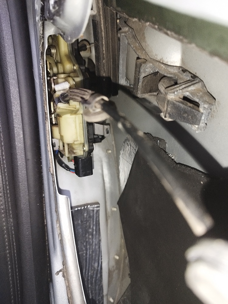

иначе съм стигнал до тука
голям зор беше..

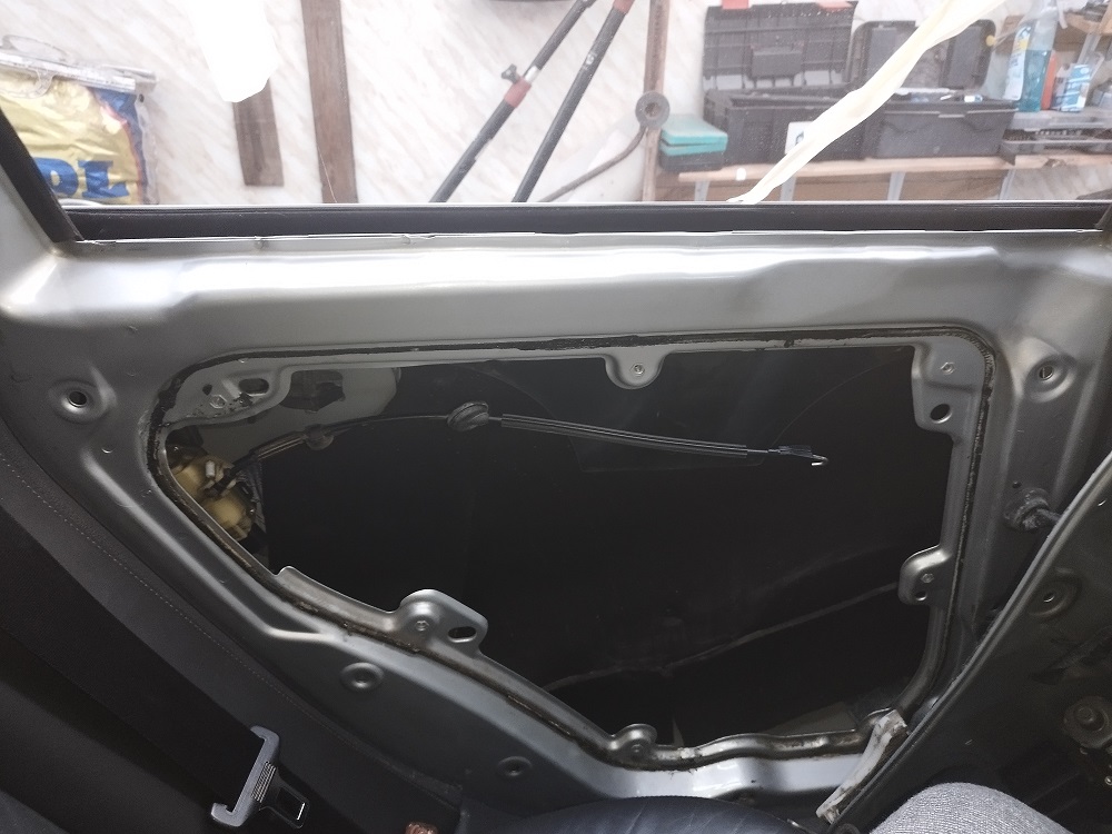

махането на "тавата" беше още по-страшно
ей тука, уж на финала, а няма отваряне...
