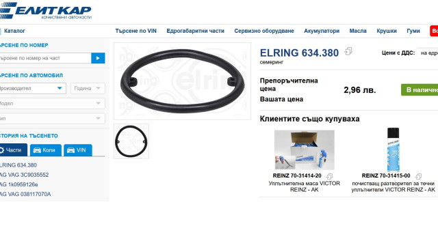

Имаш в предвид топлообменника?
Да, има един о-пръстен . Размери ся не мога ти кажа и ако го намериш някъде за продан , кажи да си взема и аз за резерв ( при мен още е добре)
Дано се включи и друг колега с малко разяснение и инфо относно тоя пръстен.
С ушички ли е , ако да - с колко на брой? Или без ( няма ушички) че в нета е пълно със всякакви варианти и не знам.
Тоя гледах преди време , но ме смути цената му, преди имаше за 7-8лв , ся близо 15.
Този е модела с ушички , но трябва се види при теб от кой е.
https://www.dbkdimitrov.com/dbk-dimitro ... -kb-1257ca

Колеги намерих уплътнение, което колегата показа на снимката, но се оказа че моето уплътнение е по различно.
Дали може да се заменят ?

Re: Passat B5 (98г, 110 коня) - загуба на масло
Явно има два модела ( или дори три) . Наистина на някои е с тая пластмаса. На други е о-пръстен с три ушенца, при трети е пак о-пръстен , но няма ушенца, чист, кръгъл.
А тоя о-пръстен с двете ушета , не мисля, че е от афн надлъжен тип монтаж . Или ако има такъв , ще е по първите 1.9тди по А4 .
Инак тоя ( с двете ушета) е при по-старите аудита, напречни мотори като голфове и т.н. подобни , различни години
Аз затова споменах , че трябва се види първо при теб какъв е .
Те такъв с вътрешна част не бях виждал!
Иначе, на моя AFN (Sharan '98 г ) оригинално беше с 3 ушенца, сложих с 2 и всичко си пасна.
- Мнения: 111
- Регистриран на: Сря 28 окт 2015 14:43
Явно при мен е и побългаряван. Същия е като на последната снимка, която споделих но без средната тръбички и такъв точно не намерих в Интернет.
