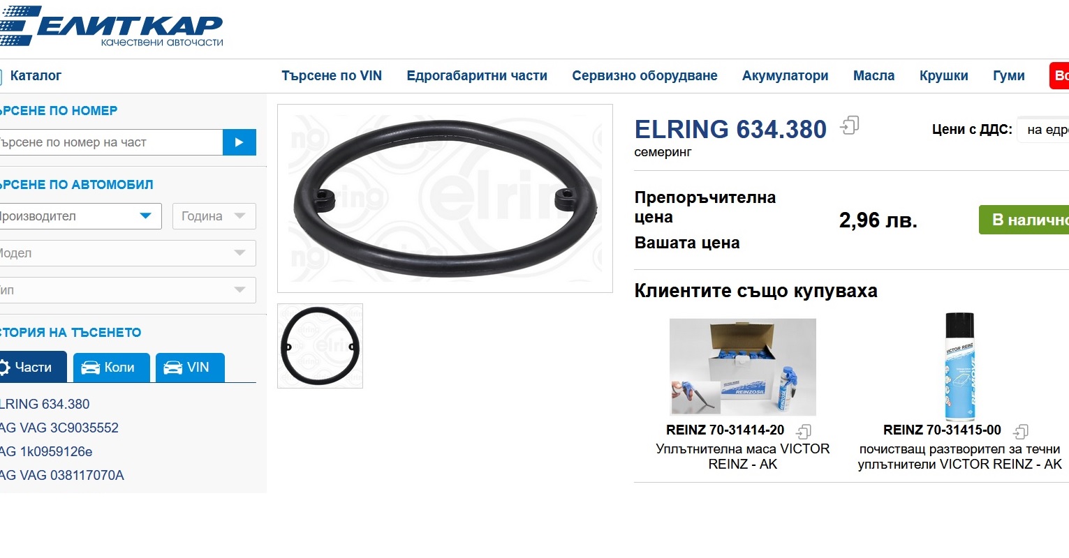

Колеги намерих уплътнение, което колегата показа на снимката, но се оказа че моето уплътнение е по различно.
Дали може да се заменят ?
https://i.imgur.com/Z2blH2k.jpeg

Явно има два модела ( или дори три) . Наистина на някои е с тая пластмаса. На други е о-пръстен с три ушенца, при трети е пак о-пръстен , но няма ушенца, чист, кръгъл.
А тоя о-пръстен с двете ушета , не мисля, че е от афн надлъжен тип монтаж . Или ако има такъв , ще е по първите 1.9тди по А4 .
Инак тоя ( с двете ушета) е при по-старите аудита, напречни мотори като голфове и т.н. подобни , различни години
Аз затова споменах , че трябва се види първо при теб какъв е .

Те такъв с вътрешна част не бях виждал!
Иначе, на моя AFN (Sharan '98 г ) оригинално беше с 3 ушенца, сложих с 2 и всичко си пасна.

Явно при мен е и побългаряван. Същия е като на последната снимка, която споделих но без средната тръбички и такъв точно не намерих в Интернет.
