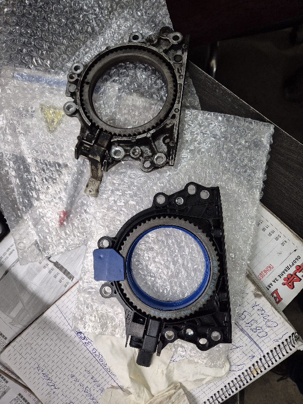

Мнениеот beboyan » Пет 16 яну 2026 0:27
DoH_KuXoT написа:Моя гони 250 хил км , за сега само маховика сгъна , има колега с втори пасат на почти половин милион и сменя само основните заподозрени, просто си оцелил кофти бройка може би
Не е кофти бройка, майсторът като отвори за маховика да сменя и се оказа, че е имало отваряне на двигателя преди и беше омазано със силикон - не фабрично, следователно Херцовете от които го купих на "34 000" явно е бил на 134 000км,.защото кой отваря двигател на 34 к. Също PCV клапанът е последна ревизия 04Е 103 175 M, а тази ревизия най -рано се появява през 2019 и няма нужда да се сменя на кола на 34 000км. Вътре салонът беше много запазен и воланът беше като нов, кой знае какво е претърпяла колата. Задрасквам ги от списъка за евентуални покупки.
Сменям и семеринг на двигателя и старият семеринг с датчика е 04е 103 173 а новият същият номер, но с последна ревизия L на края. Старият е с алуминиев корпус и солидно гумено уплътнение. Новият е с пластмасов корпус и се слага силикон за уплътняване. Сериозни промени от vw. 190 евро е новият - май са производство на Corteco.
п.с. преди мен в.сервиза беше човек с е класа от usa, на киломентража на пише 143 000мили от 2012. По скоростната кутия излезе на 760 000км. А преди това една тойота ярис за смяна на верига, по километраж 196 000км, а като се отвори мотора, вътре надпис, че текущата верига е сменена на 200 000 км.....лудница, и после новите коли нищо не издържали, напротив много издържат, само дето са им превъртани километражите по няколко пъти.
