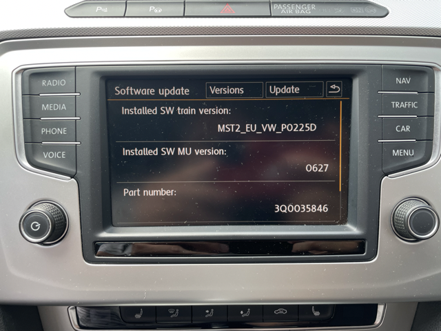

Привет,
Искам да си подкарам AppleCarPlay-я на пасата (септ 2015). Доколкото успях да се ориентирам по темите из форума, разполагам с Mib2, но вероятно нямам USB 3.0. Имам прозорчето за "App Connect", но там иска някакъв лиценз, а в дилършипа поискаха някаква баснословна цифра. Може ли някой да ми разясни какво трябва да се направи, за да успея да го подкарам? За безжично май само с Carlinkit-а може, ама да я докараме до там първо
Благодаря предварително!

Твоята мултимедия е Делфи - демек ще трябва може би да качваш пача през USB-Ethernet устройство.
1. Плащаш на VW 800-860 лева поне на мен ми казаха нещо такова.(твърде вероятно буксата да ти е само за андроид и да се наложи и да смениш буксата в подлакътника(с лилава) (90-тина лева оригинална).
2. Има обяви в олкс за около 200-400 лева мисля.
3. Рискуваш сам си качваш пача - и се молиш да не я брикнеш (после ще ти вземат пак 300-400 да я оправят).

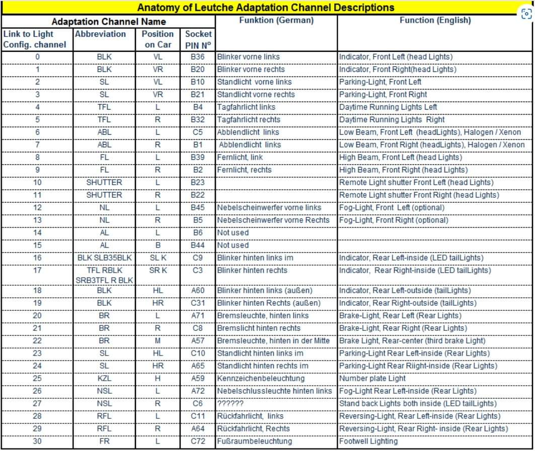

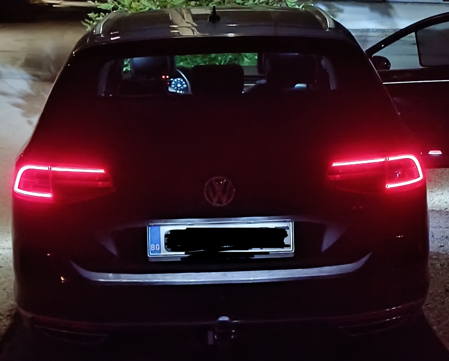

Поиграх си с VCDS и си спрях хоризонталните средни светещи линии на габаритите, много ме дразнеха. От 27 спрях хоризонталната линия на вътрешните два стопа. От 23 и 24 вътрешната линия на външните два стопа. В 09 , с код 31347, в търсачката писах Leuchte 23 central electric, leuchte24, leuchte27, след това от позиции lichtfunktion A 23, lightfunktion A24 и lightfunktion A 27 промених от standlight positionslicht на not aktive специални благодарности на Станимир Андонов и Стойко Ташев от фейсбук групата!!!
