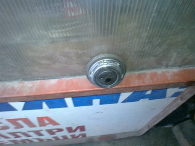

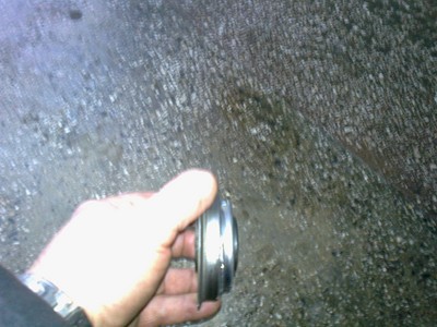

И така края на сагата се видя :banghead: :banghead: :banghead: :banghead: .Днес след зареждане на бензин от Лукойл в М.Рудник по средата на платното кубрика угасна . След няколко безуспешни пъти да запаля ,със жената (добре че беше тя :bowdown ) от М. Рудник до Акациите, де по надолнището, де с бутане , де с припалване, ( като запалеше заработваше ненормално - на 3,4 цилиндъра ) се прибрахме в къщи . Свалих капака на агренажния ремък и ме побиха тръпки - ремъка висеше на една страна а ламаринката от обтягащата ролка лежеше долу . Аман от ментеляци - на 20000км беше ролката .Утре заминава на доктор .Поне ще се види цялостното състояние на двигателя . :banghead: :banghead: :banghead: :banghead: Така е момчета сиромаха кога е имал късмет - или колата ще му умре или ....знаете продължението.

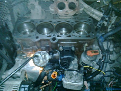

Мнениеот angel1223 » Съб 07 яну 2012 9:34
Егати и ментеляка

Мнениеот angel1223 » Съб 07 яну 2012 9:35
току що сложените бутала .

Мнениеот angel1223 » Съб 07 яну 2012 17:31
И така Паско най сетне се прибра в къщи. При първото запалване след събирането на двигателя за момент тръгна на 3 цилиндъра но се оправи , покарахме го заедно с майсторчето - всичко беше както трябва .Заработването на 3 цилидъра мочето го отдаде на това че всичко още е стегнато но ми каза че ако го направи пак може някой кабелче да прави беля и веднага да му я закарам(изключваме засега компа).Разходих я за около 120км.Повече от 70км не вдигнах , за разхода на бензин още нищо не мога да кажа нека да мина 2000км докато се улегнат частите и тогава ще кажа с по голяма сигурност. Клапана за вентилацията на картер. газове го направих - двигателя утихна още или може би си внушавам ,то ще покаже.Равносметката е -смяна на компр. и маслени сегменти ,гумички на клапани , клапани ,шлайф на главата ( главата беше добре ,искаше само вятър да и се удари така да се каже ) припасване на клапани ,агренажен ремък , обтягаща ролка , масло, маслен филтър , всички гарнитури които трябваше да се сменят , труд .1020 лв.беше всичко. Може и да пропускам нещо но общо взето е това .
