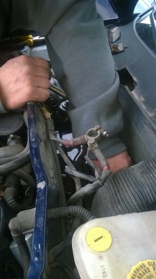

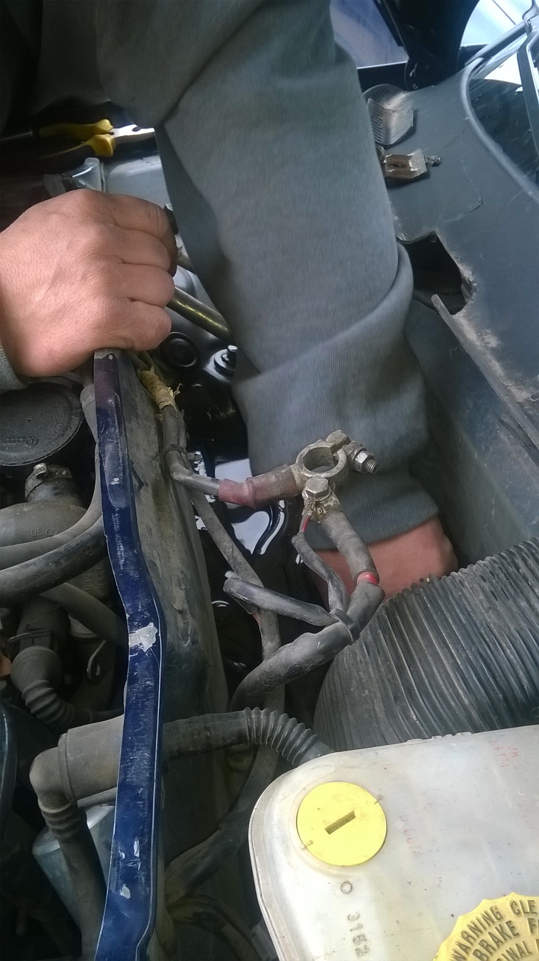

Как се сваля кутията на компа при Б5 съмнява ме че оттам влиза вода под мокета при комфорт модула. Отвих гайката на болта до жилото но държи някъде на друго място. Да не би да има болт в самата кутия вътре ?

Re: Пасат б5.5 - възможни причини за водата в купето
Тони мисля,че на лично ти обясних всичко,ако пак не можеш се справиш снимки,да правя ли да видиш?

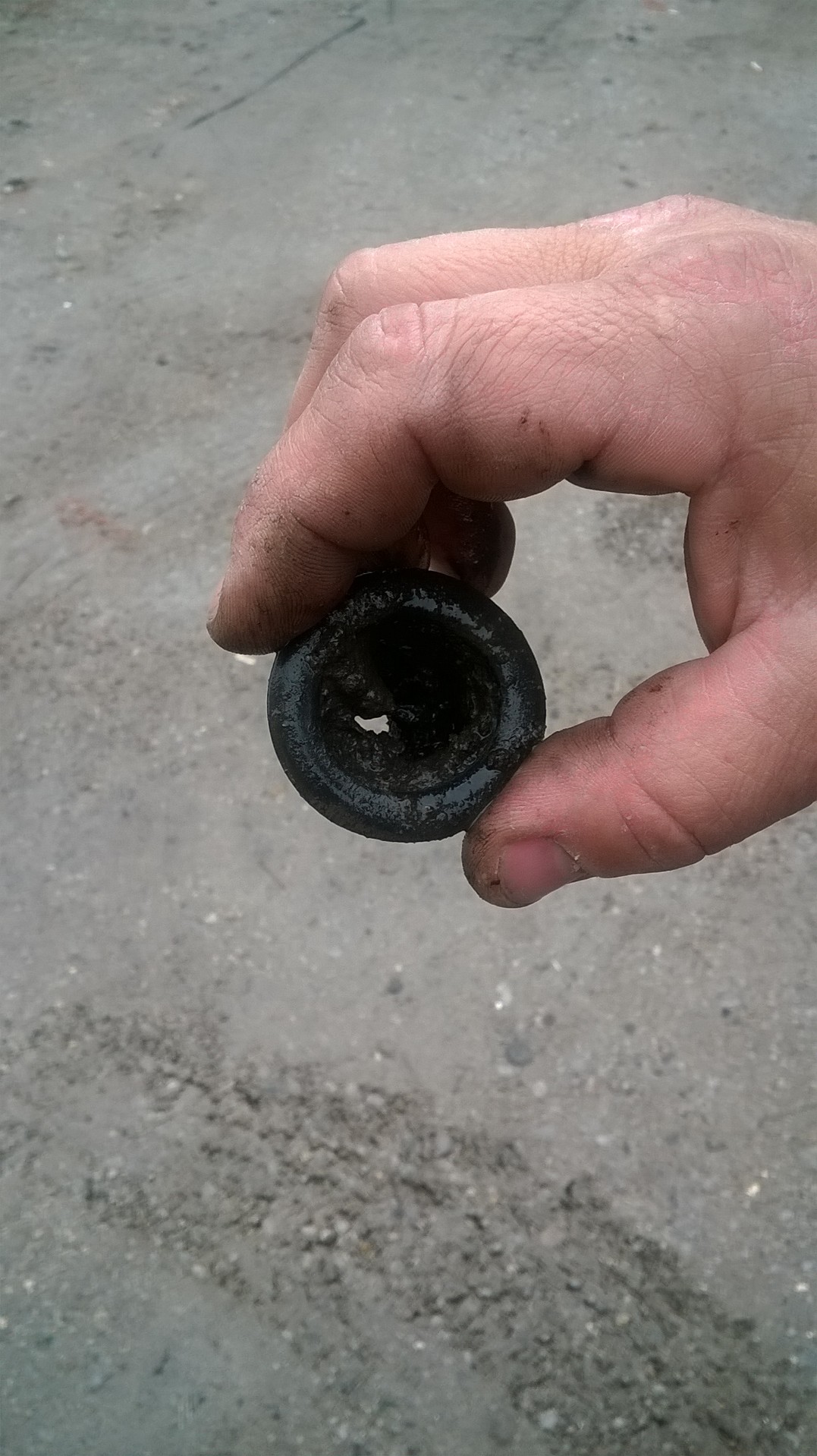

Здравейте :)
И на мен така ми се напълни колата с вода. Проблема беше от две запушени тапи. Едната под акумулатора и втора някъде под купето. Не знам, но и на нашият пасат акумулатора е до решетката, както на снимката по-горе :) но заводски си е с ляв волан :) странно е местоположението му, но си е такова. Не мога да Ви кача клип. Водата от колата се изтичаше около час..и след това въпреки, че я пребоядисвахме зимата (заради топлината), купето доста време съхна.
Запушено ти е дренажното маркуче и ти прелива от ваничката.Погледни тук колко хубаво го е обяснил колегата Стефан viewtopic.php?t=316016&start=15

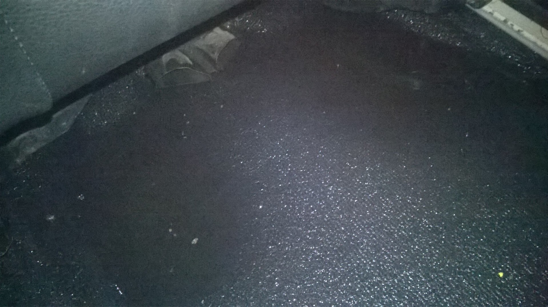

Колеги и аз да се похваля. Последните дни Валя дъжд, Пасата (б5 комби) седеше на паркинга пред нас, без да се е движил. Сутринта случайно докато слагах детето на задната седалка, забелязах че на пода заш шофьора имаше обилно количество вода. ИЗТРЪПНАХ! Махнах стелката и натиснах с рък пода. Чу се бълбукане на вода. Проверих и на пода на шофьора. Там мулета беше леко влажен. Забих спринцовка с игла там и като дръпнах буталото на спринцовката отново бях ужасен. Спринцовката се напълни с около 10 мл.вода. Следователно комфорт модула е във вода също. Първото което направих беше да се опитам да изкарам водата на автомивка с прахосмукачка, понеже тези дни нямаше как да разглобяване колата, защото пътувам с нея всеки ден, А и съм на работа. След работа свалих акумулатора и поставката му и изчистих отсека от шума и кал. Отпуших двата дренажни канала, който бяха запушени. Отидох и на автомивка да пробвам каква съм я свършил и изненада пак беше влезнала вода. Вратите бяха сухи и уплътненията на колата към който лягат вратите също.За жилото на капака нямаше течове до лоста за отваряне. Отворих филтър на купето, беше сух, борд компа също беше сух. Това което забелязах е, че капчи вода от капачката за крика зад предното ляво колело. Скоро е сменян челния прозорец, мислех, ще е от него. В крайна сметка вече незнам какво да правя. Намислил съм вече садистични дейности:
