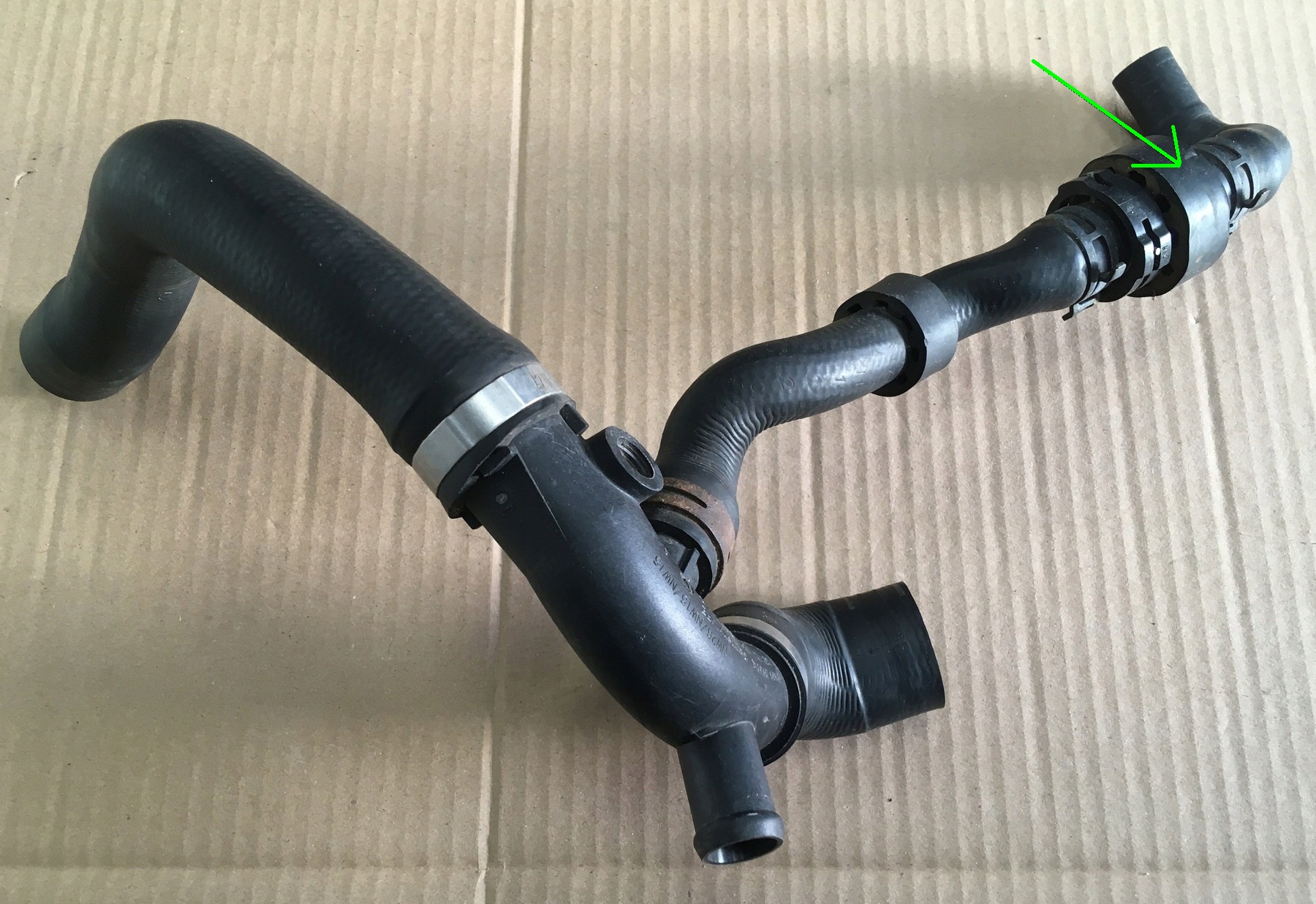

CBBB няма втори термостат ,има го само във CFFA, CFFB, CFGB така изглежда маркуча и термостата

Ивайло Димов написа:CBBB няма втори термостат ,има го само във CFFA, CFFB, CFGB така изглежда маркуча и термостата
Благодаря Ивайло,но това го установих още преди да задам въпроса си в темата и по- скоро ме интересува дали някой има предположение какво друго може да е или да се насоча директно към основния термостат.
