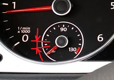

Имам едно питане, забелязвам лека полека някои неща вече и ми направи впечатление нещо странно. При напълно студен двигател днес сутринта -7 градуса пали от раз и си работи супер. Тръгвам из кварталните улички всичко е ок, стрелката на температурата е максимално долу. Започва да загрява и стига то отбелязаното на тази картинка.
В тази зона , която съм маркирал със червено започва да се чува едно леко едва доловимо бълбукане, клокотене, глухо като от ролка не знам как точно да го опиша, съчетано с едва забележимо потрепване в работата на двигателя. Не се влияе от обороти или натоварване с консуматори. Звука е отпред в двигателния отсег. Не е в таблото, не е в скоростите. Мине ли втората червена стрелка спира и повече не се чува.
Предполагам си е нормален преход от температурните промени в процеса на загряване и начина на горене на дизела, но го забелязвам 2-3 сутрини и ми направи впечатление та реших да Ви питам някой нещо дали няма да сподели. :beer

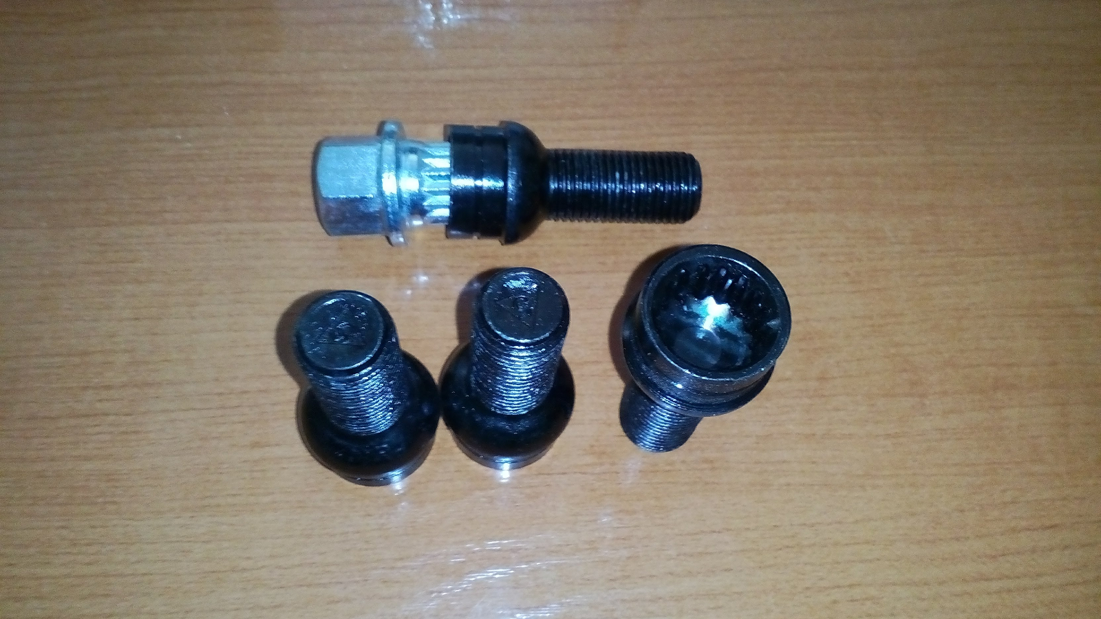

DoH_KuXoT написа:от китайския сайт чакам това тези секретни болтове, цената им тук в представителството е малко под 100лв
https://www.aliexpress.com/item/4-1-M14-1-5MM-Black-Steel-Wheel-Bolt-Lock-Lug-Nut-Set-With-Key-For/32804491504.html?spm=a2g0s.9042311.0.0.8OI0z2
Пристигнаха, много бързо 10-тина дни, качеството е перфектно, секрета също, резбата хубава плътна без задържане. Препоръчвам!!!

да няма нещо общо с нагревателя на купето, да включва .. изключва.
Друго за което се сещам са дюзи, четох, че понякога се появява проблем свързан с особена работа на мотора докато е студен, като загрее е ОК.
Грешки някакви имаш ли? И двете се хващат с кабел.

няма грешки, то и това , което усещам е нещо минимално, днес возих колегата с мен и му обяснявах какво усещам и той не може да усети нищо. Отоплителя не е , защото и при спрян вентилатор пак се усеща.

виж си корекциите на дюзите дали са в норма
