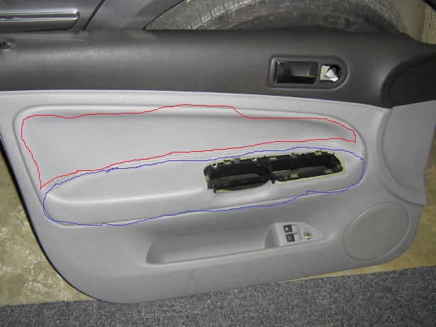

На кой му трябваше снимка на кората?

Aз съм за снимката ! :biggrin Искам да видя къде точно да лепя изолацията и каква дебелина да сложа.
претапециране на корите ми бяха казали 40-50лв на кора , про положение ,че се намират цели кори с кожа за по 30лв. Но идеята за перфорирана кожа е добра, дори си мислих горната част да я правя с перфорирана кожа или алкантар , а долната с обикновена.

Мнениеот Комшията » Нед 10 авг 2014 19:44
Заповядай

Мерси колега ! :th_up

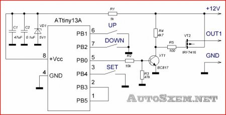

Преди време си направих схема с ATtiny13 за мигащ стоп и работи отлично! Само да я намеря!
flash_stop.rar
(1.06 KиБ) Свален 54 пъти

:th_up Схемата по-горе е много удобна,защото всички параметри и се програмират:брой мигания (преди да светне постоянно),честота на миганията и продължителност на импулса!Ще потърся и клипчето от тубата!
https://www.youtube.com/watch?v=MsP5fIy9rbg&feature=player_embedded
http://avtosxema.com/na-mikrokontrollere/485-centralnyy-stop-signal-na-mikrokontrollere.html
