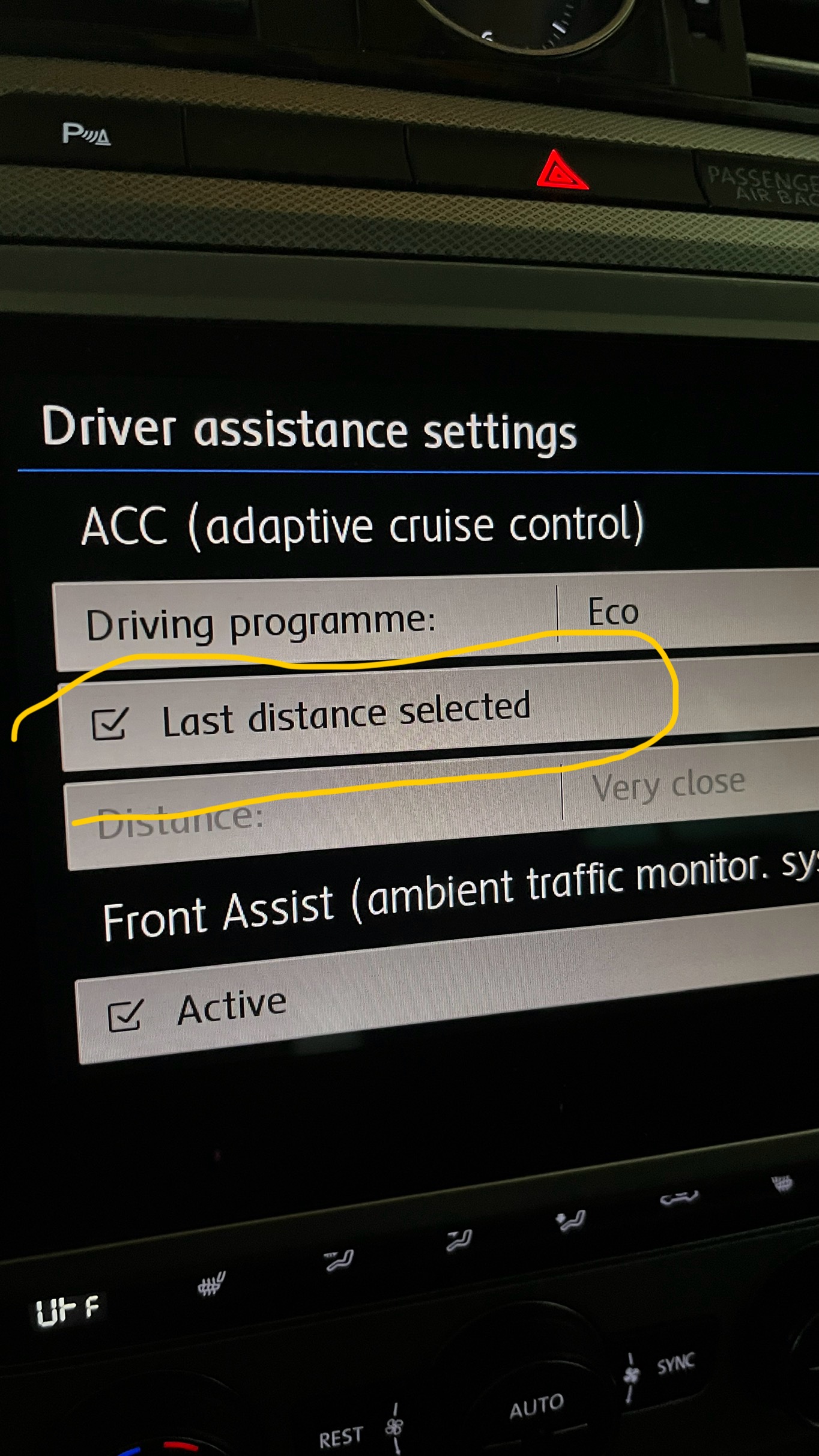

bongoo написа:Колеги, някой от вас може ли да ми съдейства за изключване на Lane Assist по подразбиране. Автомобила е Пасат В8 от 2020 и при него Lane Assist винаги е включен след запалване. Аз искам логиката да е обратна. тоест винаги да е изключен след запалване, а аз да си пускам когато реша. От VW ми отказаха , тъй като е било част от пакет за сигурност и те нямали право да го променят. Не отрекоха обаче, че е възможно извън сервиза.
на моя 2018-а имаше опци на мултимедията, на дистроника ACC (car > setting) някъде да помни последното положение
иначе пробвай
А5
Coding
Long Coding
Byte 9
Bit 0-1
30- Configuration_for_lane_departure_warning_...Last_setting
https://www.youtube.com/watch?v=fUhAKTnuEXc&t=359s
или
Byte 7
bit 4-5
https://www.youtube.com/watch?v=Y7EuQcBt2W0&t=52s

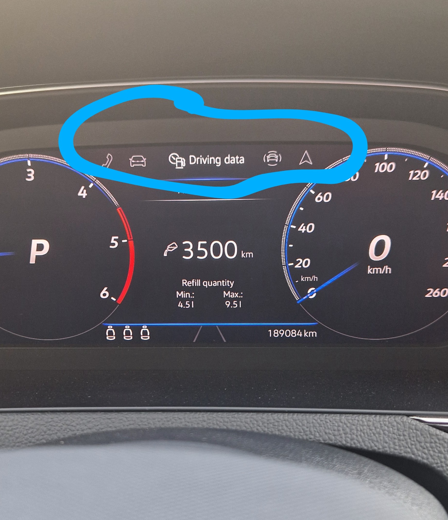

Някой може ли да помогне? Не мога да намеря къде в менюто е инфото за оставащото количество AdBlue. Ако някой може да подскаже, ще съм му благодарен.
bobi_robi
Мнения: 438
Регистриран на: Пон 17 мар 2008 18:14
Автомобил: Passat Б8
Двигател: DFHA 2021
Re: Passat B8 - обща информация
Мнениеот bobi_robi » Пет 29 мар 2024 17:07
При мен го има в опциите на таблото (какво инфо да показва по средата), но съм с дигитално ако има това изначение .
tsbstz
Мнения: 6
Регистриран на: Пон 25 мар 2024 12:27
Автомобил: Passat B8
Двигател: 2018
Мнениеот tsbstz » Пет 29 мар 2024 19:57
И аз съм с дигитално табло, но го няма да опция, има само за оставащото количество гориво.
bobi_robi
Мнения: 438
Двигател: DFHA 2021
Мнениеот bobi_robi » Нед 31 мар 2024 22:19
Прикачил съм снимка как е при мен.
