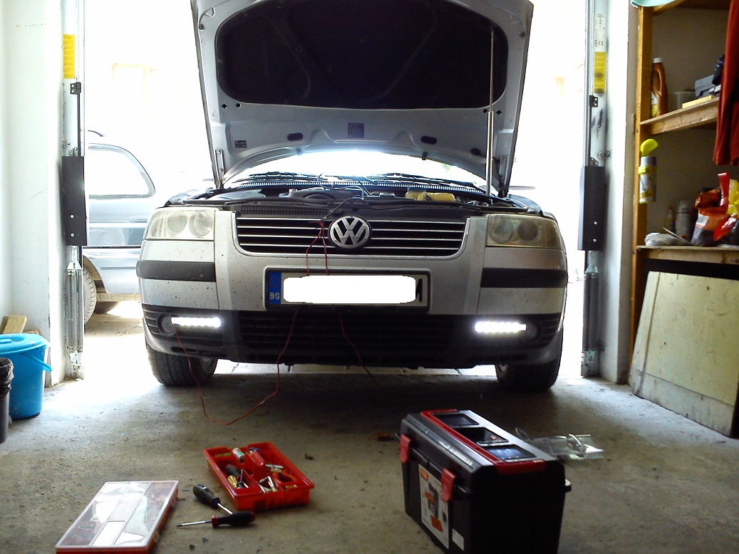

Пичове малко помощ,днес си взех дневни светлини искам да прекарам кабел към купето от където да ги захраня къде има отвори отпред откъм жилото за предния капак или някъде около акумолатора къде ще е удачно да не влиза и вода :th_up :beer

Правиш една дупчица на гуменото уплатнение на компютъра (кабелите където минават) и си прекарваш кабела от там , отваряш кутията на компютъра и пъхаш кабела надолу към шините с релетата ( от там се прекарва и кабелите за темпомата , но те са вързани вътре в самата кутия на букси )
Това е , ако не ти харесва търси друг вариант .

Пич златен си тъкмо намерих темата за темпомата и мисля да пробвам утре че стана късно вече,ще пиша като има резултат може да кача и снимки :love.vwclub :th_up :bowdown
