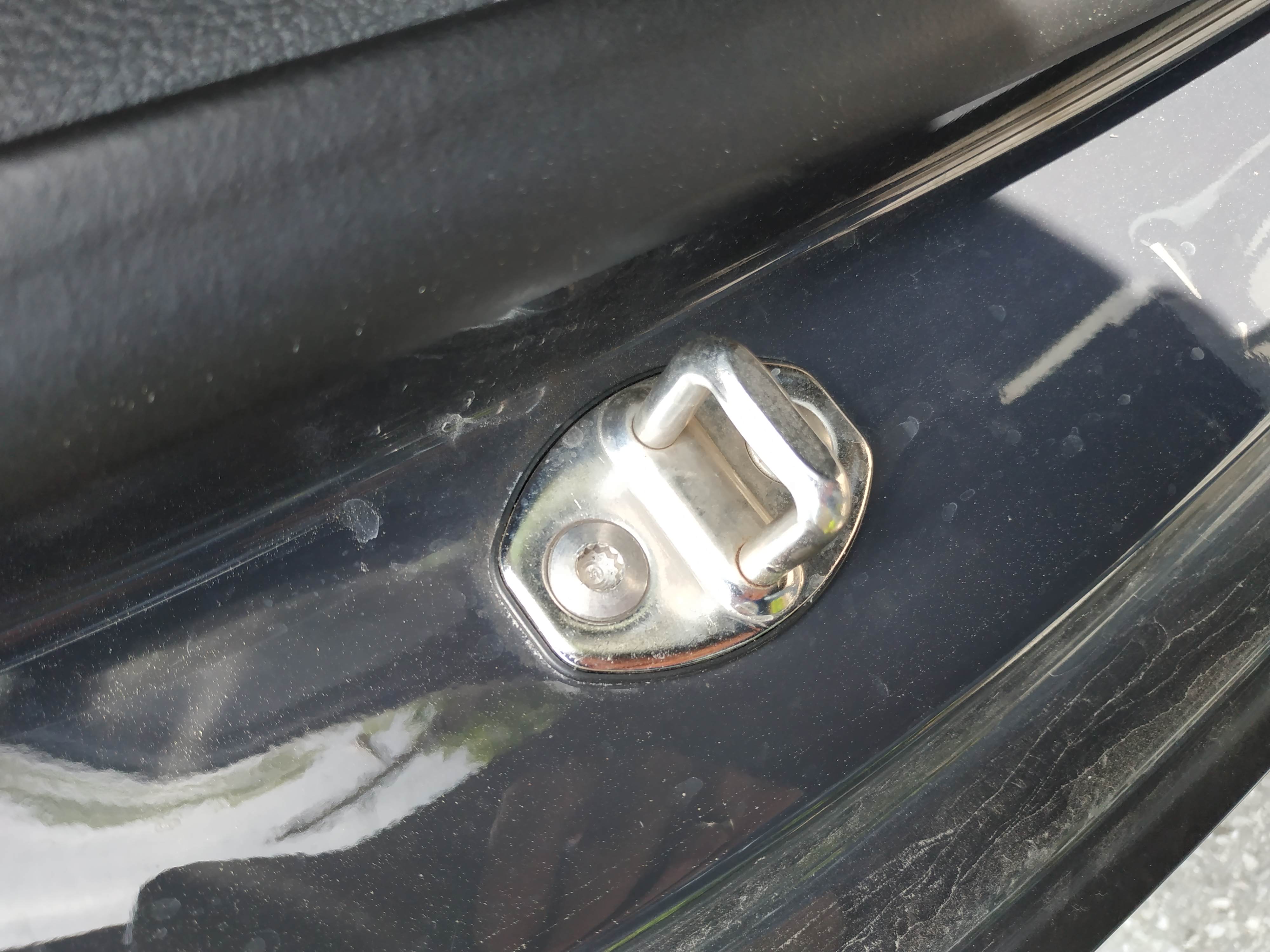

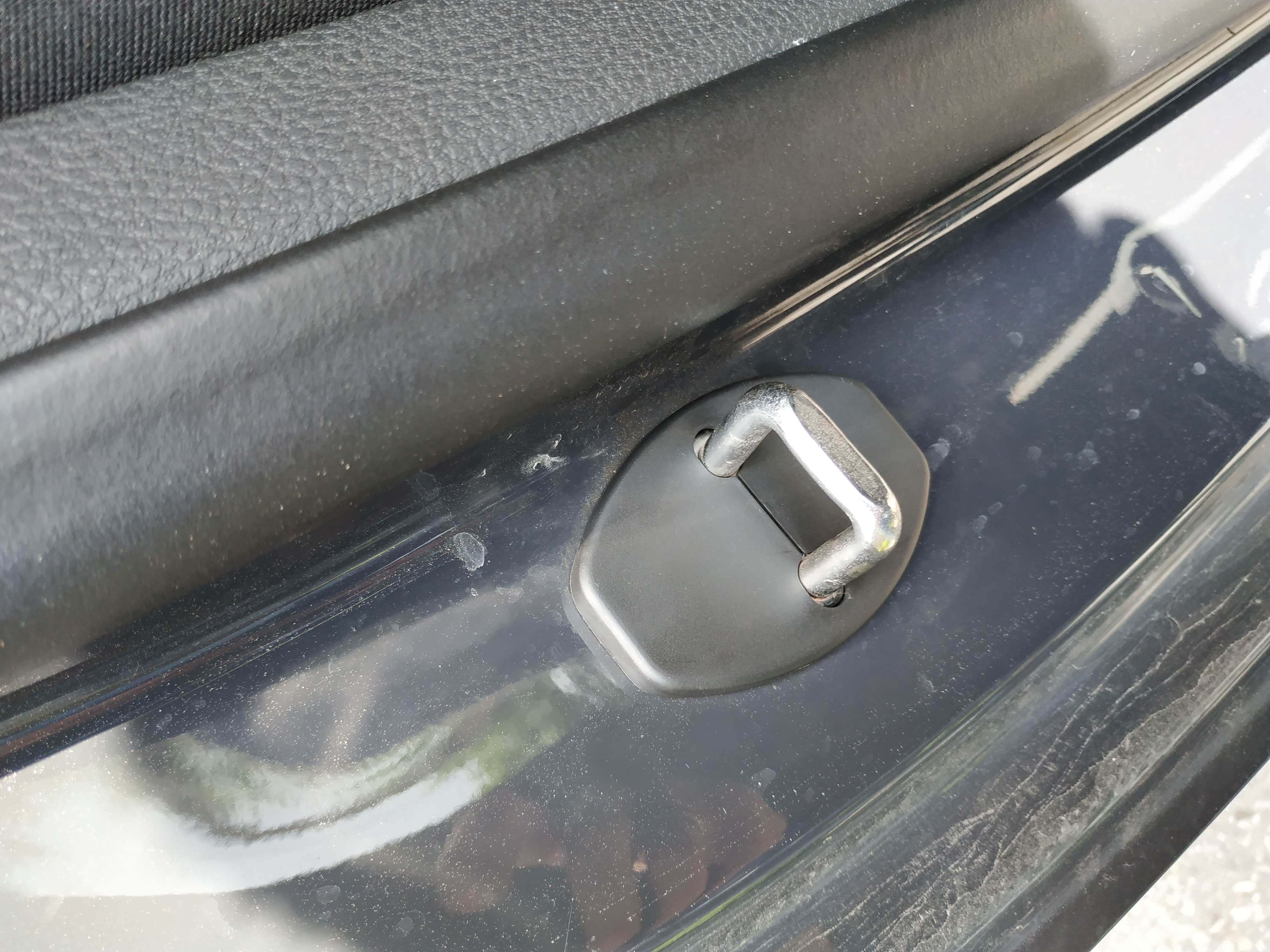

Мнениеот DoH_KuXoT » Пет 17 май 2019 18:50
От Али експрес дойдоха едни декоративни капачки за насрещбиците на вратите.

DoH_KuXoT написа:От Али експрес дойдоха едни декоративни капачки за насрещбиците на вратите.
Гумени ли са или пластмаса, не изглеждат лошо между другото.
