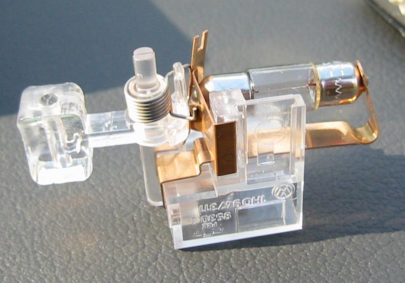

За лампата ли говорим или за ши*аната, гадна, долна, мръсна, смотана..... (10 минутни ругатни
) пружина??
Ако е лампата дърпаш старата и слагаш новата, но изключително много внимаваш за гореспоменатата пружина...
Не съм открил начин за смяна без сваляне на цялата жабка... Някой ако знае да каже!
А ако говориш за пружината: двата края трябва да се "пресекат", тоест трябва да я донатегнеш още, което изисква да си взел два Валериана предварително.. Не се бъзикам, това е най-голямата идиотщина по тея коли!
P. S. Ако веднъж се е разглобил механизма, по-добре измисли някакъв начин да го залепиш в готово положение, иначе след това като нацелиш някой кратер, което както всички знаем е неизбежно по пътната ни мрежа, се измъква тъпата пружинка и лампата остава да свети постоянно!!
) пружина??

Действително когато свалях Жабката на Пасата заради преглед на кондензната тръба и общ преглед за наличие на вода по дъното под кечето, забелязах че тоя механизъм на плафончето с пружинката се опитва да се разпарчотосва. Начиснах вилката с пружинката и се наместиха обратонто тия пласмасики.
Не съм пробвал дали може да се извади плафона директно от вътрешността на жабката, но мисля че може.
Не помня като сглобих дали сложих плафона първо, или след като завих крепежите на жабката поставих тоя плафон.
Но да се свали цялата жабка заради това плафонче ми се струва налудничево. Задължително после се лепят и усилват отворите за крепежите на жабката-пласмасата е от кашкавал.
Та мисля че с тънка отверка се вади отвътре плафончето с крушката и се подменя.

Bro0z3r написа:За лампата ли говорим или за ши*аната, гадна, долна, мръсна, смотана..... (10 минутни ругатни) пружина??

На снимката, която си дал се вижда как да застане. Просто трябва да я подхванеш по правилния начин.
Общо взето я поставяш на пластмасата така че само единия край да се опира в ограничителната част (оная, която е срещу палчето, което се натиска от жабката).
Като си я поставил така, хващаш другия край на пружината и го донавиваш така, че да прескочи гореспоменатия ограничител и натискаш цялата пружина колкото се може по-навътре.
За сглобяването се води по снимката, която си дал. Аз лично целия механизъм го схванах от идентична на тази снимка..
Надявам се да си разбрал нещо, че така от разстояние малко не върви... Пък и с моите описания...
