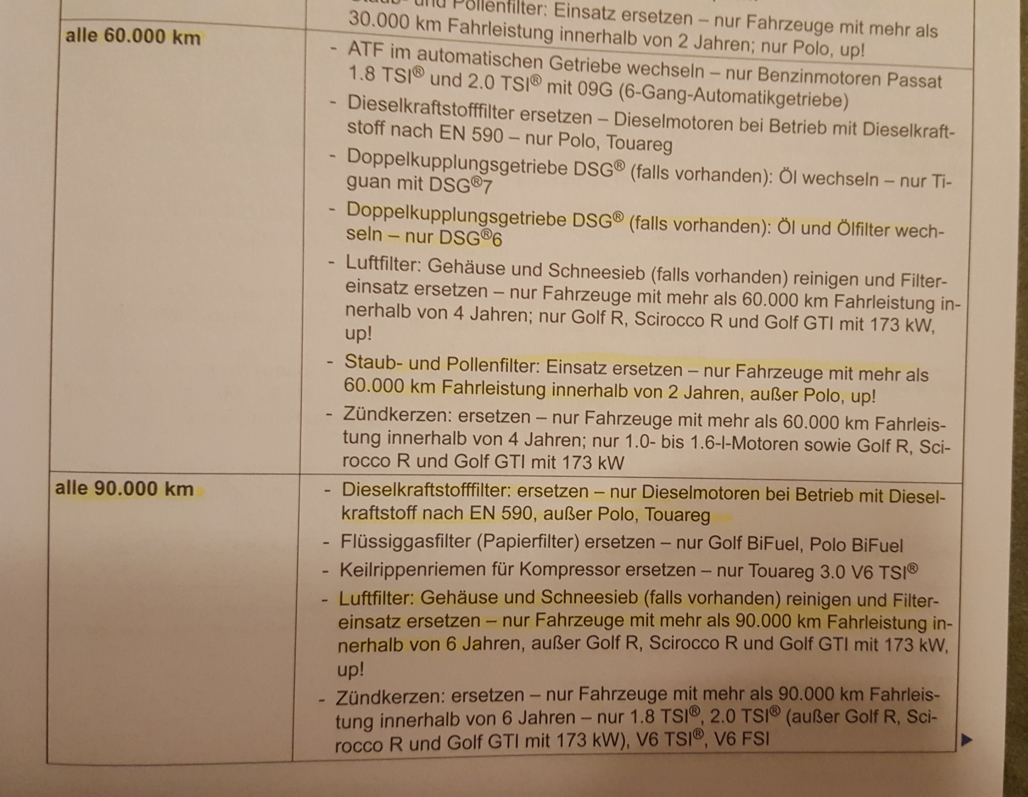

Чак ходих до колата за сервизната книжка заради тоз филтър :mrgreen
Да, сменя се на всеки 60к км. но само на Поло и Туарег.
На всеки 90к км се сменя на Пасата според предписанието.
Има и предписание да се сменя филтъра на всеки 30к км при дизели, ако мотора не покрива ЕN 590 стандарта.
Прилагам снимка:

angel.angelov13 написа:Има и предписание да се сменя филтъра на всеки 30к км при дизели, ако мотора не покрива ЕN 590 стандарта.
Точно за това говорим. Само едно уточнение - "ако дизеловото гориво не покрива EN590 стандарта". Ако някой ми гарантира, че горивото което зареждам от нормалните бензиностанции тук отговаря на този стандарт, и аз ще го сменям филтъра на 90к. Ако видите такъв филтър, с нашите горива, на само 30-35к , ще се уплашите. И няма значение ОЕМ или афтърмаркет е филтъра.
Също така и не сменям масло на 30к, а на 10-15к, въпреки че е long life масло,и двигателят е предвиден за такова, защото след тези километри, въпреки че нивото не пада и милиметър, започва да става на вода. Сега, на какво се дължи това, че long life-а не може да си изкара 30-те хил., оставям на всеки сам да си отговори. :smile
Пак казвам, ако се кара в Германия или някоя друга държава със строг контрол на горивата, тези 90к може би са съвсем нормални, но не и тук.

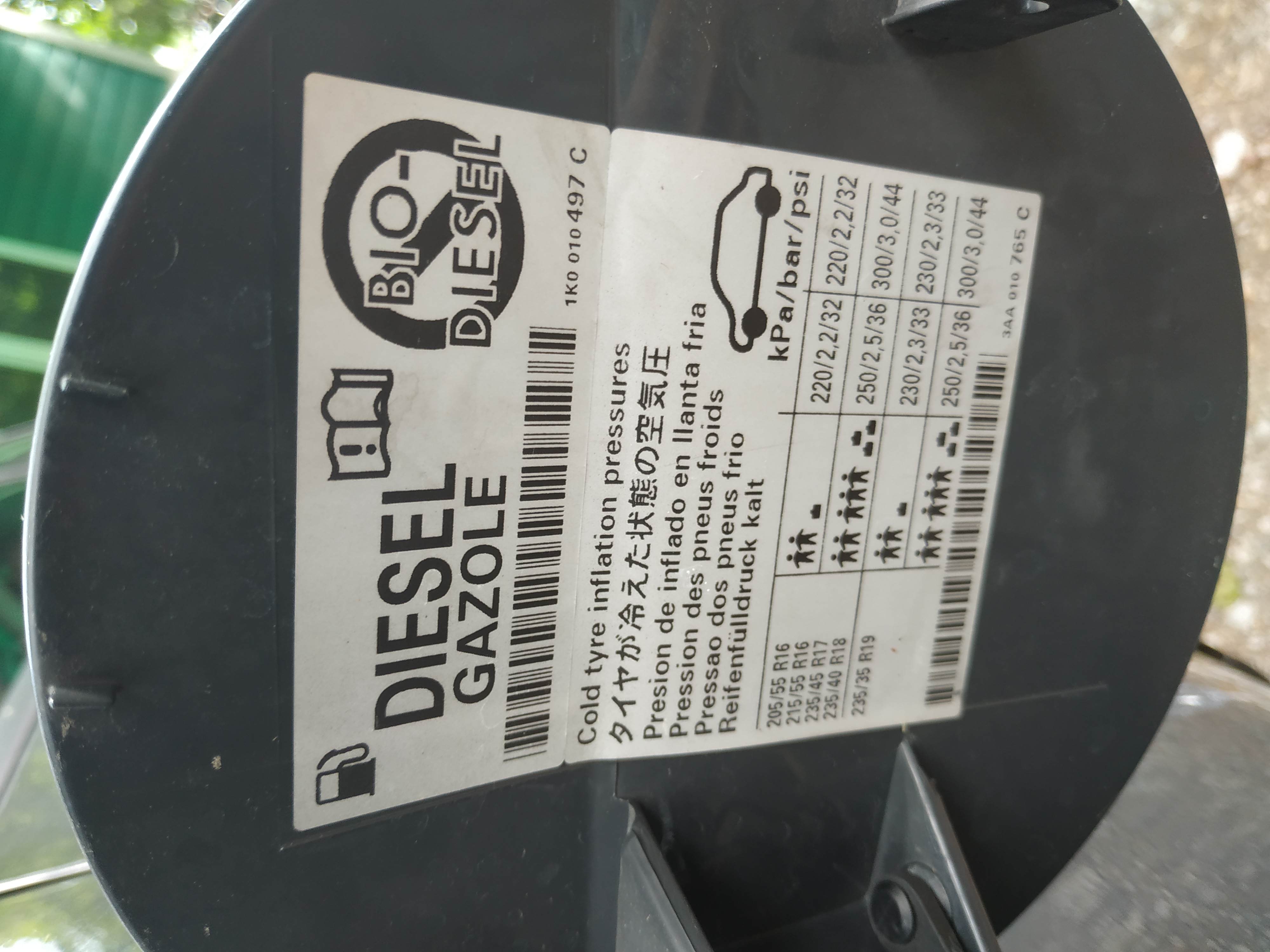

Забелязали ли сте какъв знак има на капачката за резервоара отвътре ?
ето и една статия по въпроса за Bio Diesel , всеки да си сменя филтъра както му е кеф. Аз предпочитан на 10хил с останалите, свалям си и чашата на филтъра и си я измивам до сухо, до сега съм изхвърял само чисти филтри и не съм имал утайки. Зареждам само на лук ойл , чат пат сипвам бардал bdc но предпочитам да не сипвам добавки , че и това е записано в книгата на колата "да не се добавят каквито и да било добавки в горивото"
https://news.bg/economics/zapochva-smesvane-na-dizelovo-gorivo-s-biogoriva.html
Последна промяна от DoH_KuXoT на Сря 12 юни 2019 9:32, променено общо 1 път.

Мнениеот VasilStoichkov » Сря 12 юни 2019 9:32
Хммм, на моята май няма че не става за Био дизел, ако това е интересното в случая. Ще погледна и аз после

Мнениеот angel.angelov13 » Сря 12 юни 2019 9:44
И мойта не върви на слънчогледово олио :D
